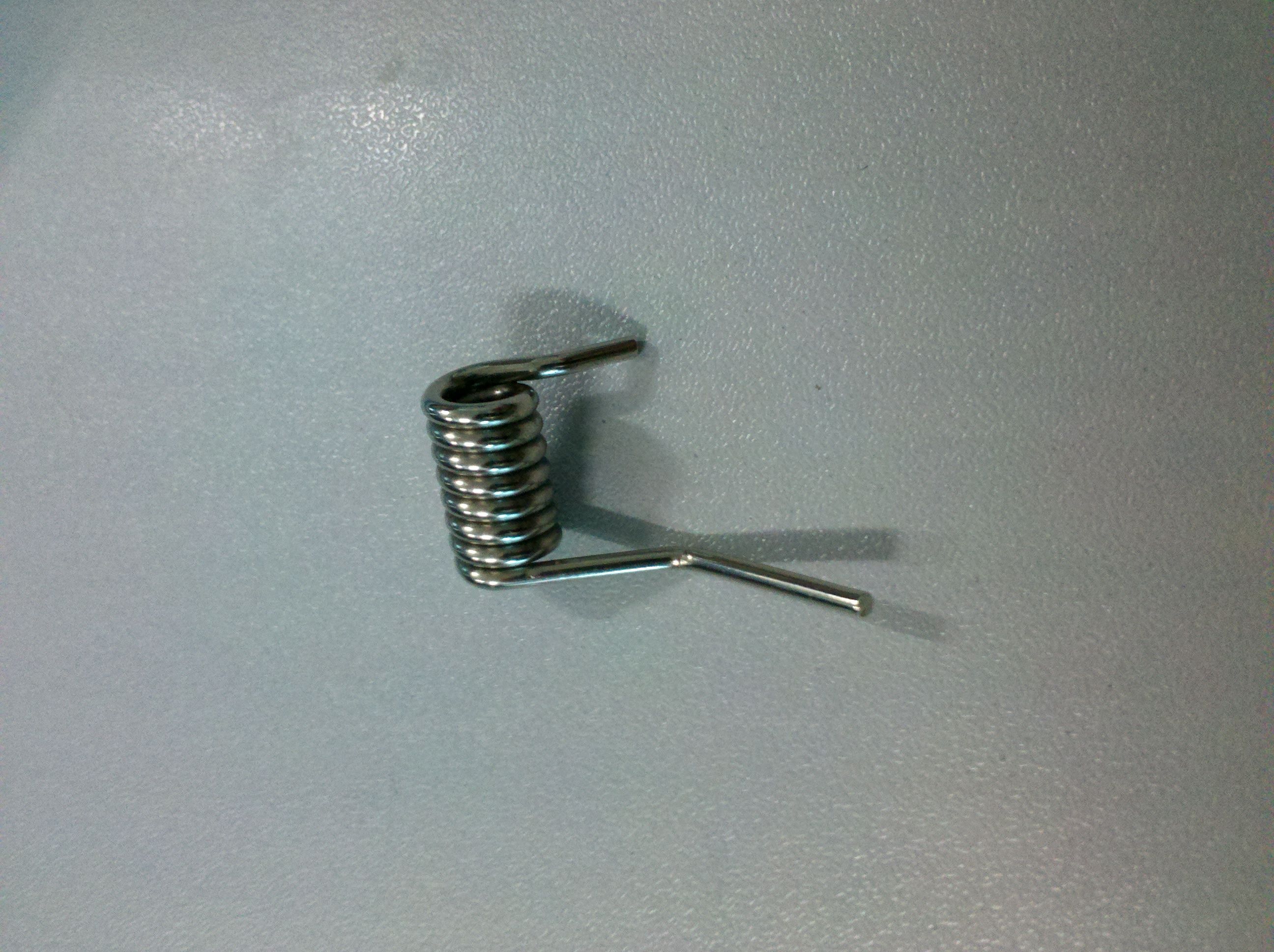

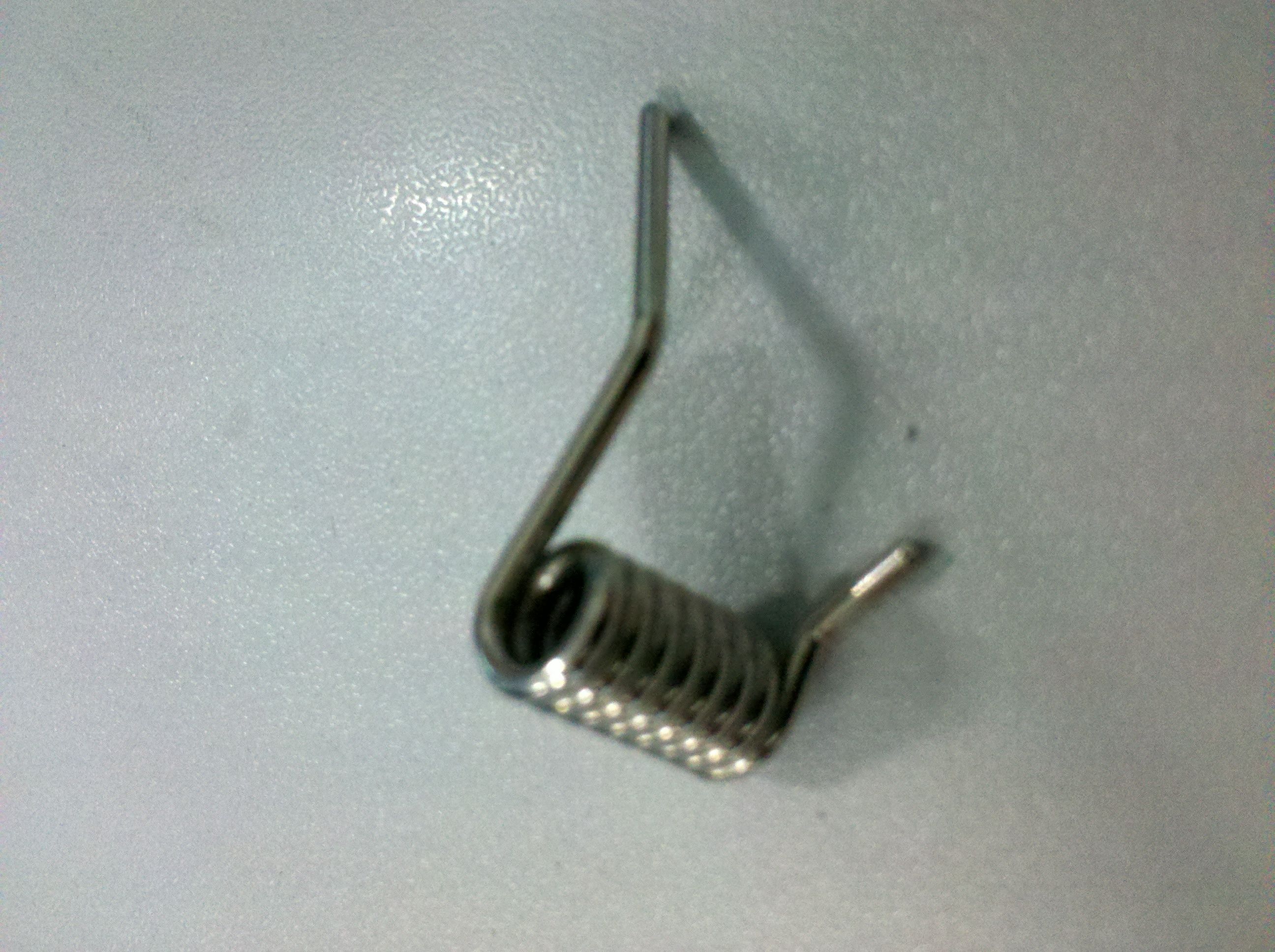

如图,扭簧,长脚需旋转约90度。扭力挺大,现场手工使用钳子装配很艰难。想做个钳子类扭簧专用治具,直接旋扭到相应角度再装配进去。

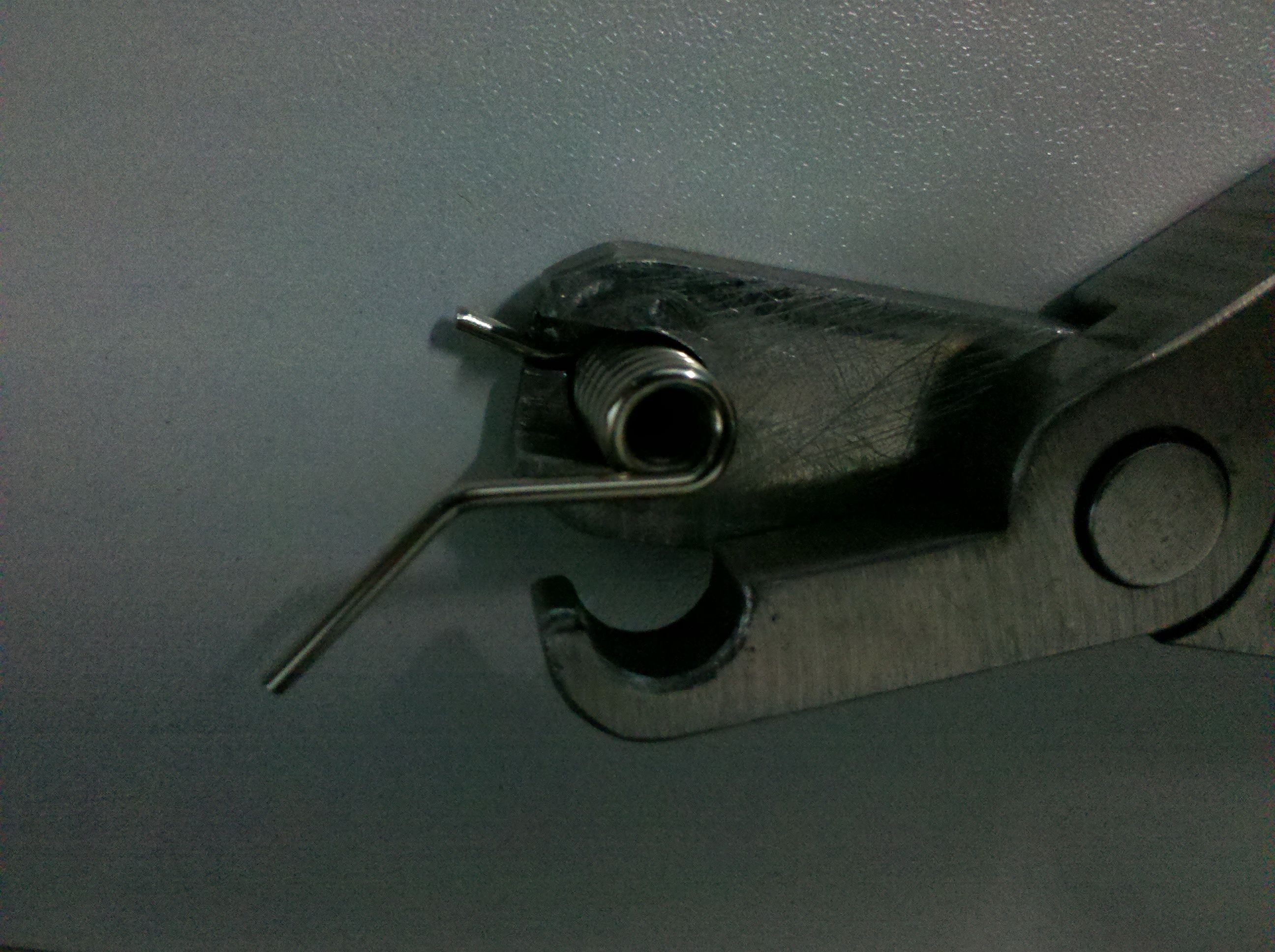

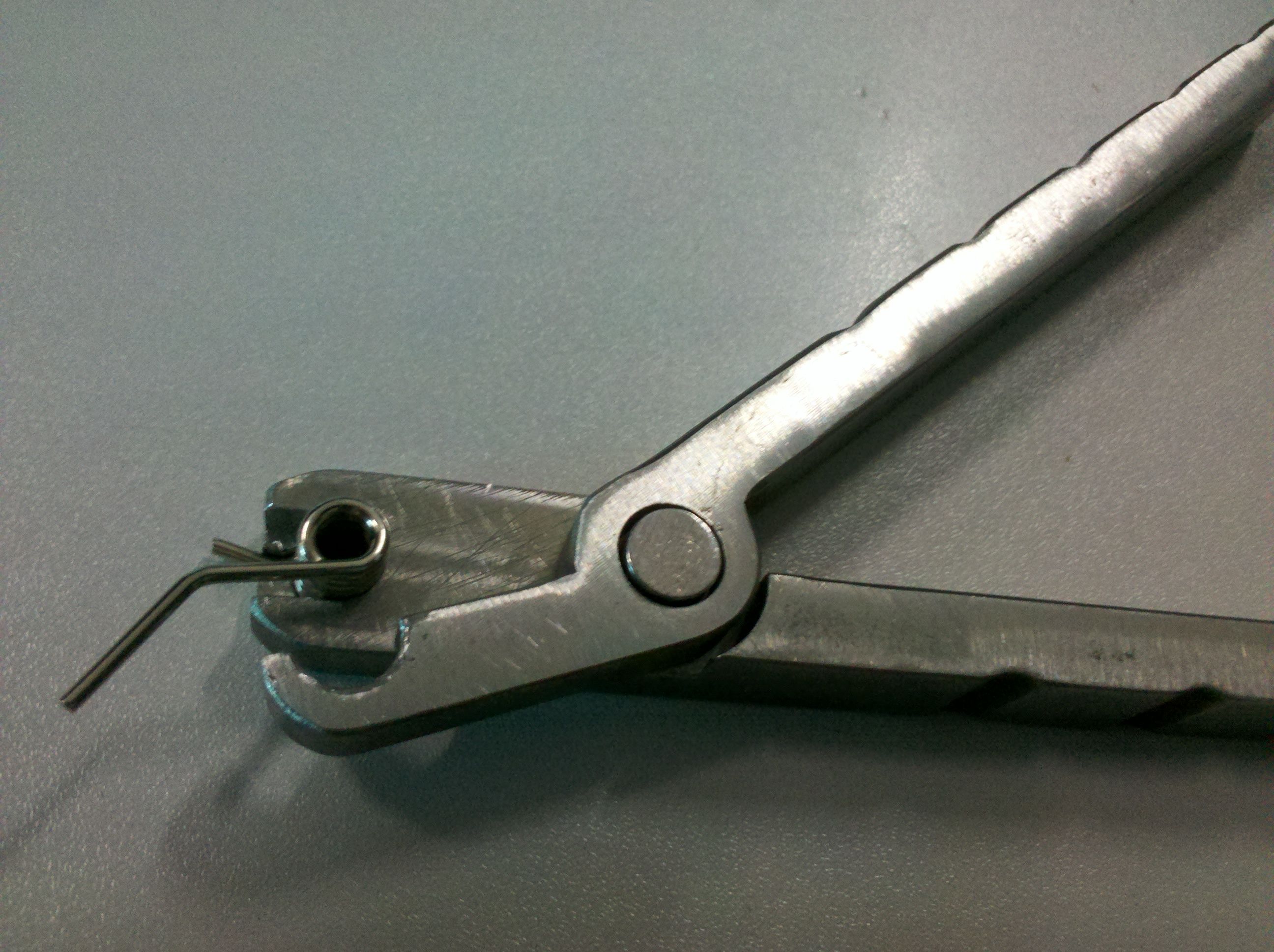

 楼主| 发表于 2014-1-21 16:02:36 | 显示全部楼层
这个就是我刚做好的专用钳子,扭转的角度不够,长侧脚处扭簧会偏向一边,达不到要求。治具也精度不够,需再分析下受力情况。各位有什么好意见:。。。。
发表于 2014-1-21 16:20:19 | 显示全部楼层
扭簧中穿一个轴,防止偏向。

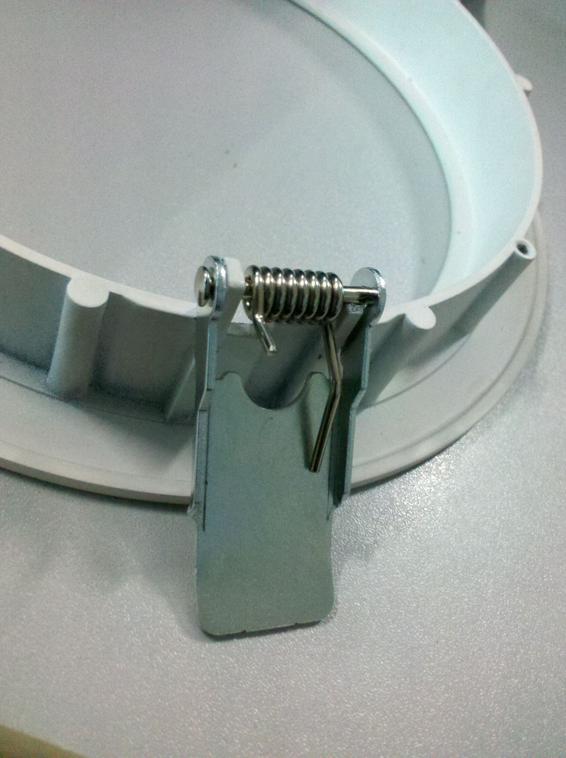

 楼主| 发表于 2014-1-21 16:42:02 | 显示全部楼层
装配好的效果,如图。短脚是在背后,难扭,做个样式吧。
发表于 2014-1-21 16:54:26 | 显示全部楼层
1.将扭长臂的零件端头开V槽;
2.将转轴远离弹簧一些,增加开口处行程。
3.最好讲清楚撞到什么地方去。
感谢热心回复! 请看清楚:1 V槽,这个简单不用提 2:转轴?看看最终产品,有很多干涉的地方,不是简单的扭转。  发表于 2014-1-21 17:01

发表于 2014-1-21 19:13:14 | 显示全部楼层
切一截内径与弹簧外径相同的1/4圆管焊在弹簧右上侧下面的钳口上(钳口闭合后确定位置),焊接好内侧打磨平整,OK。
