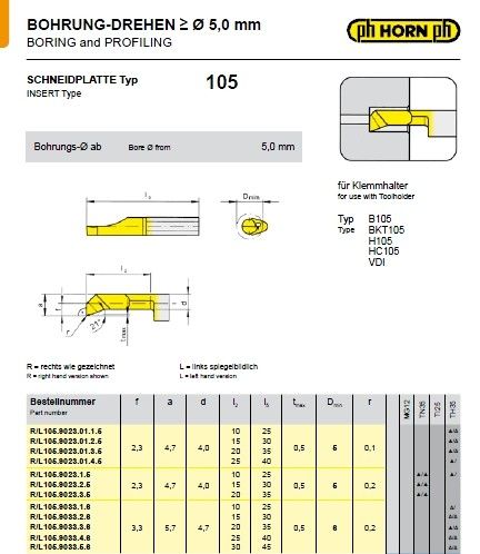

Lv12圆棒,镗8mm H7,深度30mm的内孔,目前都是手磨合金棒刀来做的,感觉尺寸不是很稳定。是否可用刀柄+机夹刀片来做会好些?什么牌子的较好用?非常感谢!6 w! v1 s7 S" K7 |3 H% e

发表于 2014-1-17 16:54:48 | 显示全部楼层
铰刀可保证精度。

发表于 2014-1-17 17:41:50 | 显示全部楼层
       机夹刀杆大把的啦,不过很多地方都是没有的,如果不是主流的市场一般都是需要订货。你就向你符近的刀具店订货就行了。
发表于 2014-1-17 19:59:13 | 显示全部楼层
8mm的孔还好啦,可以采用合金刀杆,完全能满足要求
发表于 2014-1-20 11:45:38 | 显示全部楼层
这东西不难的吧    基本每个大点的牌子都有做  山特山高伊斯卡等   问下你们的合作供应商  大把的
发表于 2014-1-22 16:58:24 | 显示全部楼层
还是采用合金的  刚性结构要好 目前你出现的问题还是主要的镗刀的制造工艺   联系好点的刀具生产厂家

发表于 2014-2-1 22:16:14 | 显示全部楼层
山特维克的可以,我用过,就是价格有点高。型号直接给售后打电话。
发表于 2014-2-3 11:14:54 | 显示全部楼层
铝合金的话用PCD的铰刀应该没有问题
发表于 2014-3-13 21:40:28 | 显示全部楼层
美国郝恩的。小孔径刀具整体刀头。京瓷的也有、京瓷的便宜。
