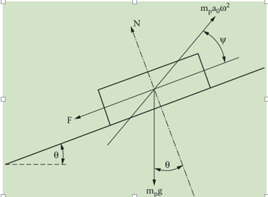

998前辈您好!最近学生在给振动送料建数学模型,就搜集了一些关于振动送料的资料,无奈里面有些问题考虑不清楚,特向您请教。
问题背景:零件在振动盘内振动输送,受力分析如图所示。资料里面说,当零件到达振动行程的最上限位置,受到的惯性力(即mpa0w^2那个)最大。
困惑:1.为什么振动行程的最上限位置,恰好是惯性力最大?
              答:从公式上理解可以解释为该处振幅最大,质量和振动角频率是不变的。
             2. 那么mpa0w^2这个公式是怎么推出来的呢?请问前辈有关于振动式进料运动方面的资料吗?或者,我该看哪方面的资料可以更好的玩好模型?就拿该如何理解mpa0w^2这个公式,这个公式是不是出自《振动力学》?

首先说,佩服大虾的学习精神,
另外,你学习这些对象,建议你从基础部分开始学习,学习些基础有利于立即实质内容,
1,振动输送,你要理解其实质,一个对象放在振动器上,振动器有一个‘振型’,有正弦的,有非正弦的,你先理解这个,
2,物体的移动,有水平的运动,有‘抛离运动’,要区分这个,
3,纯水平的,是由于摩擦力的作用而带动的,振动体或导槽,自身有一个往复振动,有加速,匀速,减速过程,这些可以用曲线描述,有方程式,在加速过程里,带动物体前进,你推导这个就可以了,用方程描述这个过程,
4,在一定情况下,最大加速点,对应最大位置,这个你可以自己推导出来,但有抛离的,不一定是这样,核心问题是你要理解加速度,速度,也可以说角速度这些都是在变化的,不能理解是不变的,不变的只有质量,其它都是变的,你先理解这个变化,就理解实质了,
5,精密机械设计的书籍,振动输送的书籍,都有专门描述这些的个,国外的课本你也可以找来看看,特别是小鼻子的教科书,有详细插图描述这些,好像论坛就有,我不记得位置了,
