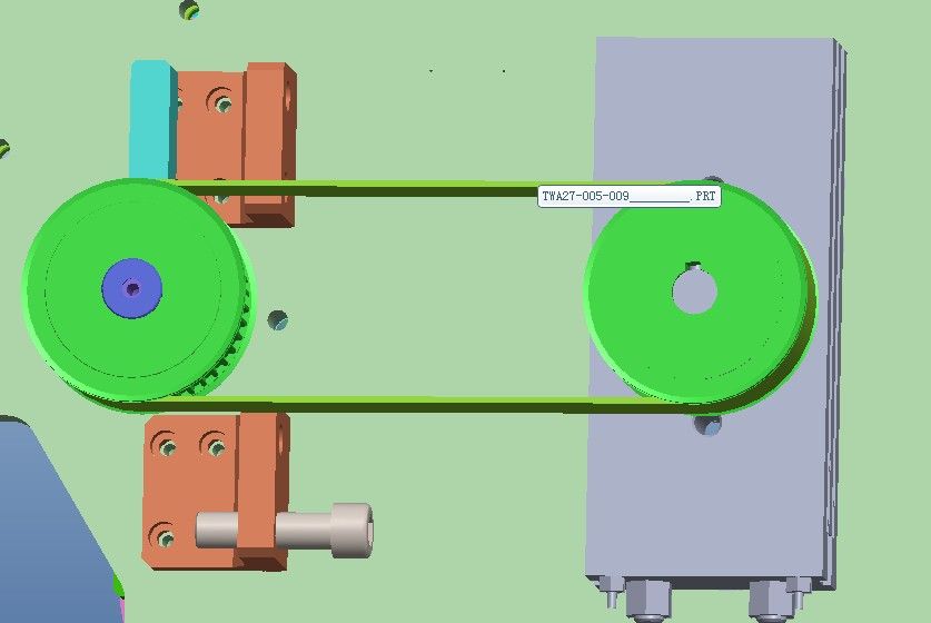

自己做了个旋转机构,由摆缸连接旋转台组成,现在碰到的问题是:我要旋转角度刚好是180度,通过自己设计的限位STOP来控制(可调螺丝和缓冲器组合),但是可调螺丝对于调整微量的角度不好控制,  大神们有什么好的点子啊?

有图吗?定位精度是多少

角度希望能在±0.05°,因为我的那个旋转台是210*200mm.  工作区域是在台的边上,所以微小的角度会使工作区域的偏差放大。

用螺旋測微頭做擋點試試看。

反复次撞击螺旋测微头, 螺旋测微头会不会发生偏移?% Q2 E  L8 q5 n' X. W

7 i, l/ y/ B. j- r, o3 z有緩衝器緩衝,如果負載不是很大,問題不大。+ E- c5 |6 U4 R) W* M$ H# E  n  n% Q- y

螺丝换成差动螺丝
