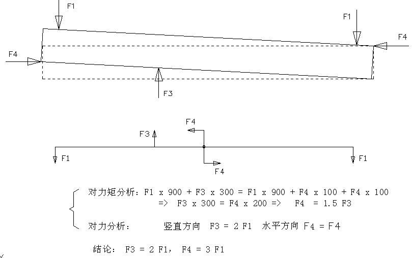

首先说这次只是一个普通的力学问题,和材料力学关系不太大。
一个水平的横杆,上面两个力,下面一个力,如何保持平衡。
前面有朋友说过,下面的力偏心,上面两个力相等,这没法平衡。
确实如此,但是实物已经平衡了,就需要考虑为什么,需要再找找其他的力。
花开两朵,各表一枝。
A。横杆倾斜的较多,这时两边都会接触两边的挡板,这样就受了档板的力。
受力情况分析如下。

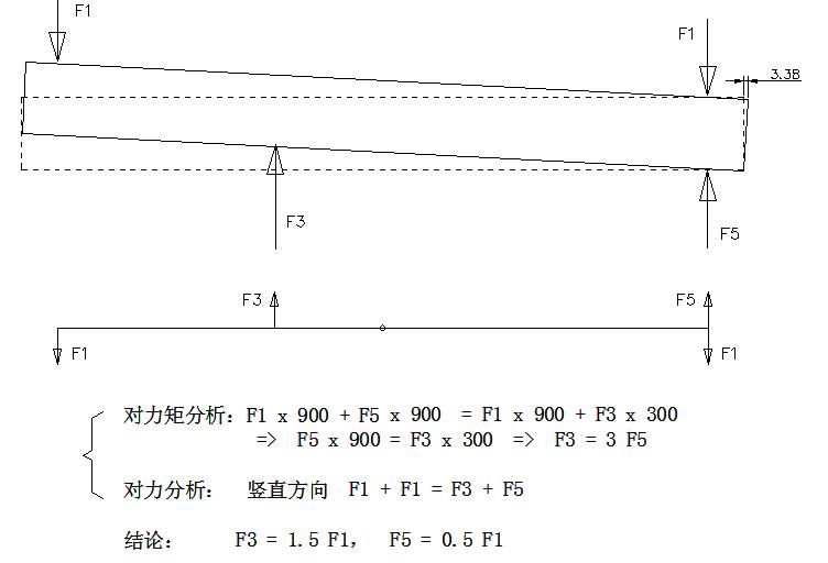

B。当横杆倾斜的不多时,两端都没有碰到档板,右端就没有起来。
事实上,这道题的情况,就属于这种。这种情况的受力分析如下。
下面是 羊角山 大侠的解析动画。借用于此处。特此感谢!
下面是 茉莉素馨 大侠的3D解析图片。借用于此处。特此感谢!
关于受力分析,想说的就是以上这些。
就是说这类问题,列出一个方程组,然后解方程组就好了。
方程组包括两个部分:
力矩平衡:  顺时针力矩之和=逆时针力矩之和
力的平衡: 在每个方向上,合力为零。
如果力矩不平衡,那就是还有未注意到的力矩,把它找出来,计算就好。
事实上,出题的时候,一直以为是A的状态,直到看到19楼羊角山大侠的贴图,才注意到右端的问题。
在CAD里重新画图旋转,发现题目中的情况,两端并未接触档板,才知道是B的状态。

B的结果和现场情况也是相符的,右边的档板,上半部分有明显的撞击痕迹,都撞出浅坑了。
右边档板出坑之后,右边就不能正常上升了。
实际工况中,有时是F3,有时是正中间向上的力,
正中间向上顶的时候,右边被坑卡住,左边的上升量就更多了。
左端上升的量超出了预留量,所以左边就出问题了。

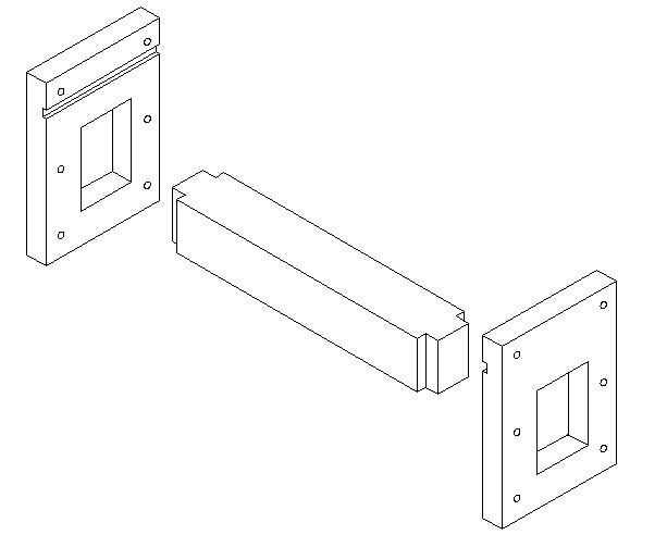

实际情况中,横杆是一个类似下图的结构。
限于时间和条件和公司关系,我不能够把结构全部画出,下图仅供参考。
手头没有3D软件,下面这图是用2D画线画出来的。
现在分析起来,应该是左端上升过高,超过了那个方孔的位置限制,
每次都敲那个方孔的上边缘,于是方孔上部的键槽受不了了。
拆下来时发现,键槽已经由[]变成了﹝﹞的形状。
键槽在变形的同时,有一个向外的力,推测是这个力,把左边档板的螺栓给顶断了。

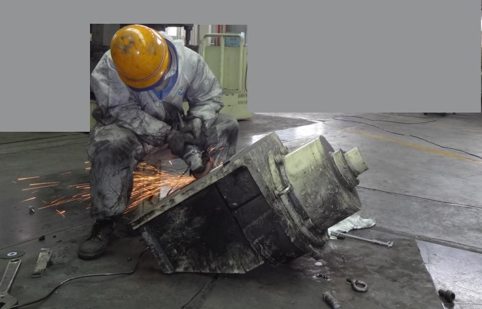

最后发一张俺在现场修理时候的照片。
大部分操作都是客户现场员工帮忙操作的,我只做点打磨的工作。
工件上有接触痕迹的地方需要打掉,然后用打磨机打出了一个C7的倒角。
C7啊,在图上画的时候只是一小段直线,打磨起来要好久。
到弄完之后,发现手握拳都没劲儿了,好一阵子才缓过来。

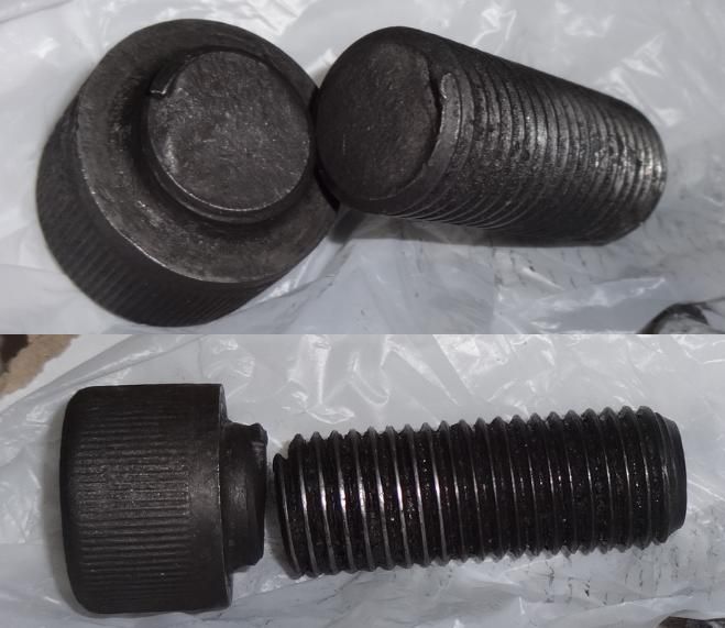

只是M20的螺钉好像被剪掉,任然感觉不可思意!是冲击载荷还是疲劳破损?几吨的力应该不能让12.9级的螺钉坏掉!请大侠指点!
从螺栓断裂的位置来看,不是剪断的。而是被拉断的。上面图中带方孔的板子,那里有个键槽。键槽被迫向上偏,键被迫倾斜,向外顶,把板子向外顶,就把螺栓顶坏了。  发表于 2014-1-13 20:10
