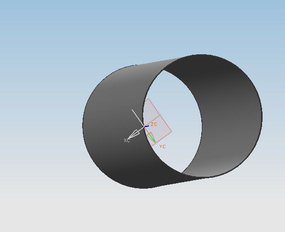

壁厚0.25的材料铝怎样把长度70加工到60?
发表于 2014-1-7 21:48:36 | 显示全部楼层 |阅读模式
大侠指教4 ~. ?2 }7 F2 v* o
& M5 B- u  _5 [" S: l壁厚0.25的材料铝怎样把长度70加工到60?0 ?* K3 Z4 t, _, t% w& u9 t! R

线切割
发表于 2014-1-7 22:02:34 | 显示全部楼层
直径不大的话用切割片切行不
发表于 2014-1-7 22:18:34 | 显示全部楼层
切割机,磨光机 ,线切割,带锯床

用刀子直接就可以划断的。
 楼主| 发表于 2014-1-7 22:25:55 | 显示全部楼层
件数不少,平行度,长度0.1公差
发表于 2014-1-8 08:08:49 | 显示全部楼层
仪表车应该可以了 夹持的地方加个芯棒
发表于 2014-1-8 08:28:15 | 显示全部楼层
直径多大。做器件0.25壁厚的不算很薄,可以车的
发表于 2014-1-8 10:17:43 | 显示全部楼层
同意7楼的意见,做一个芯棒,直接上车床
 楼主| 发表于 2014-1-8 20:09:00 | 显示全部楼层
两次装夹平行度0.1能保证吗?
