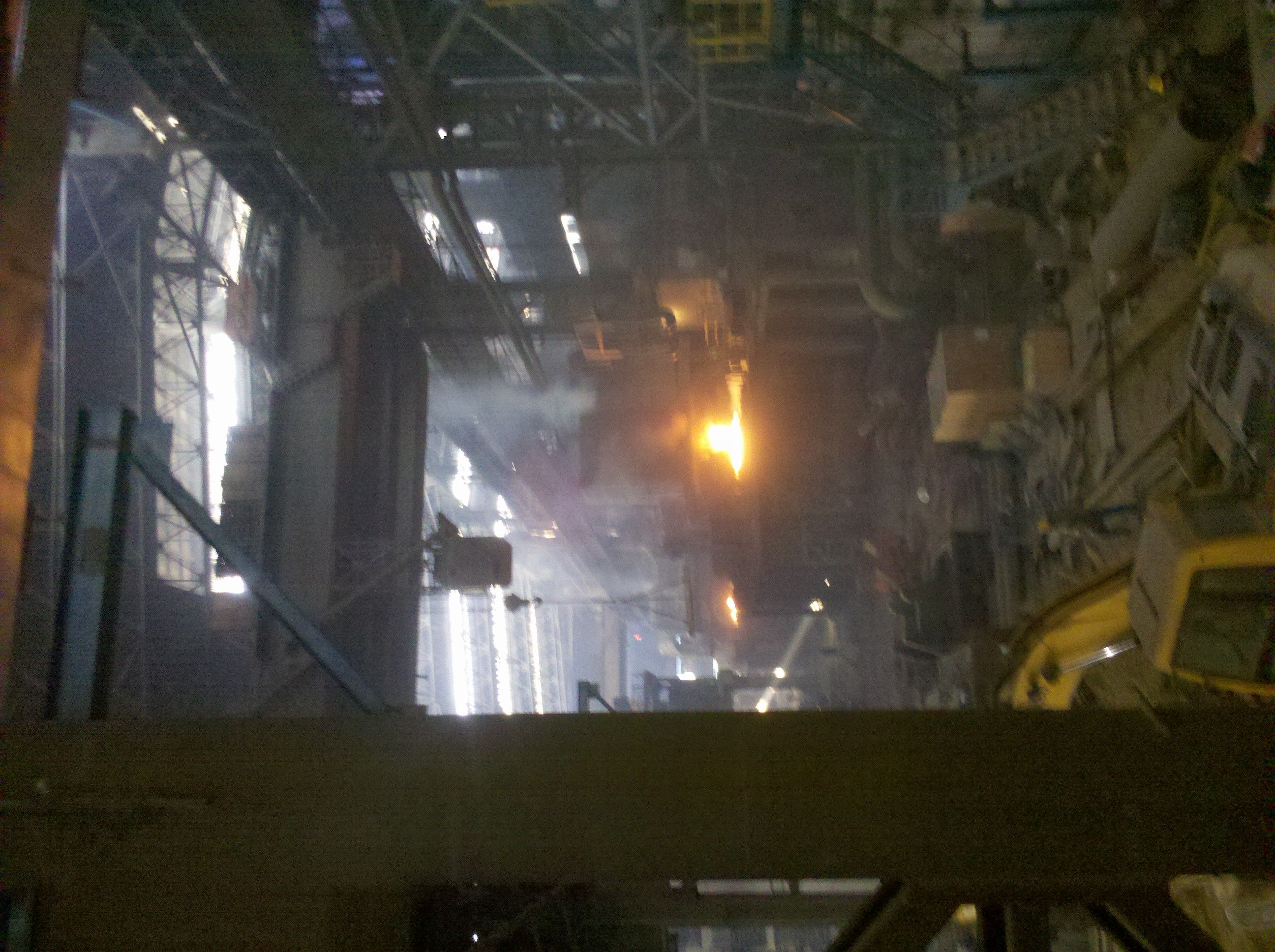

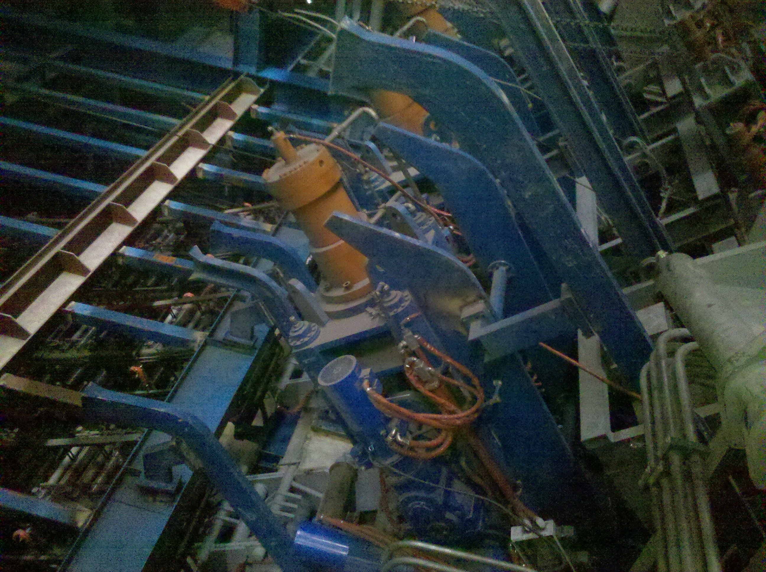

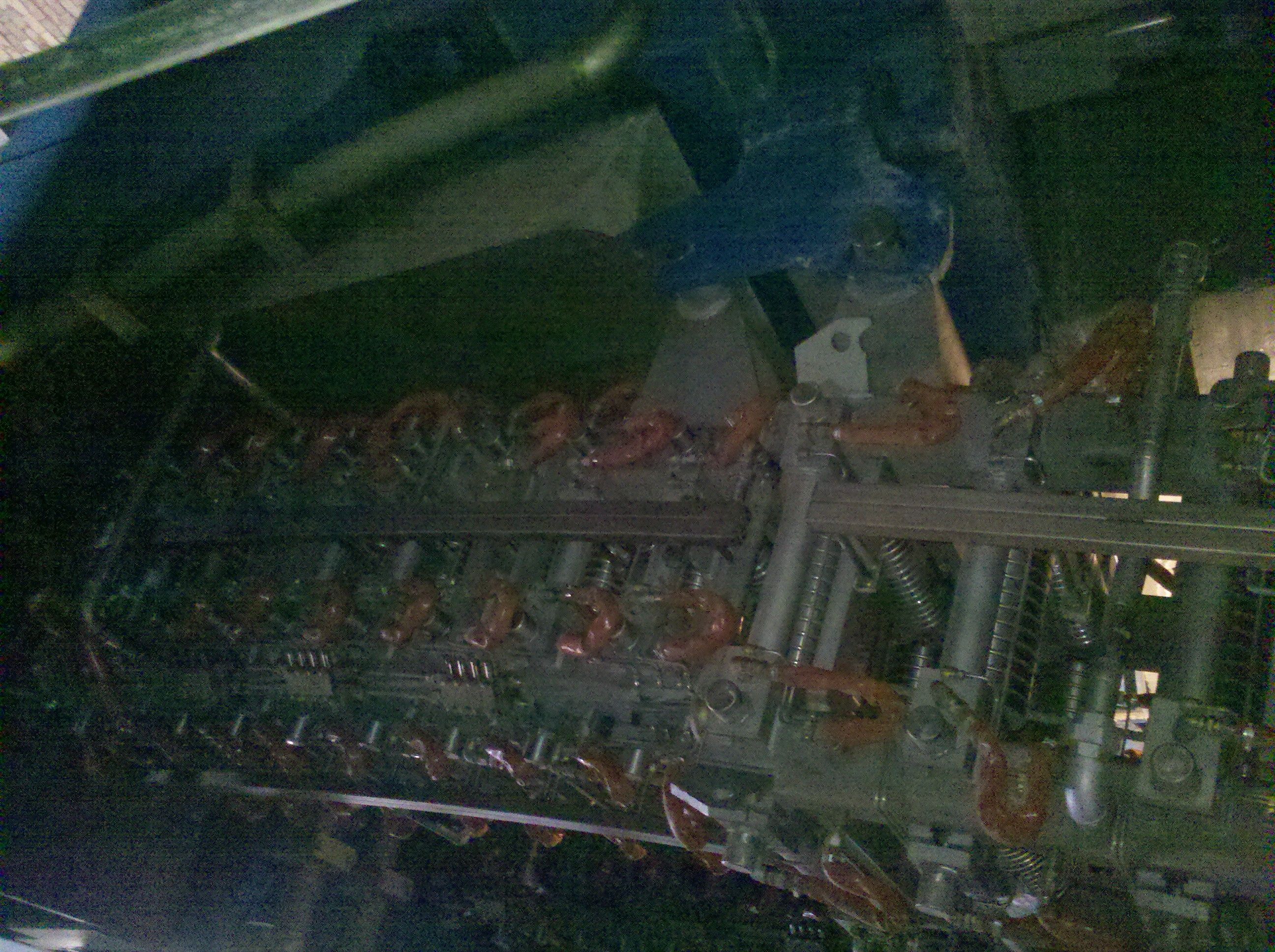

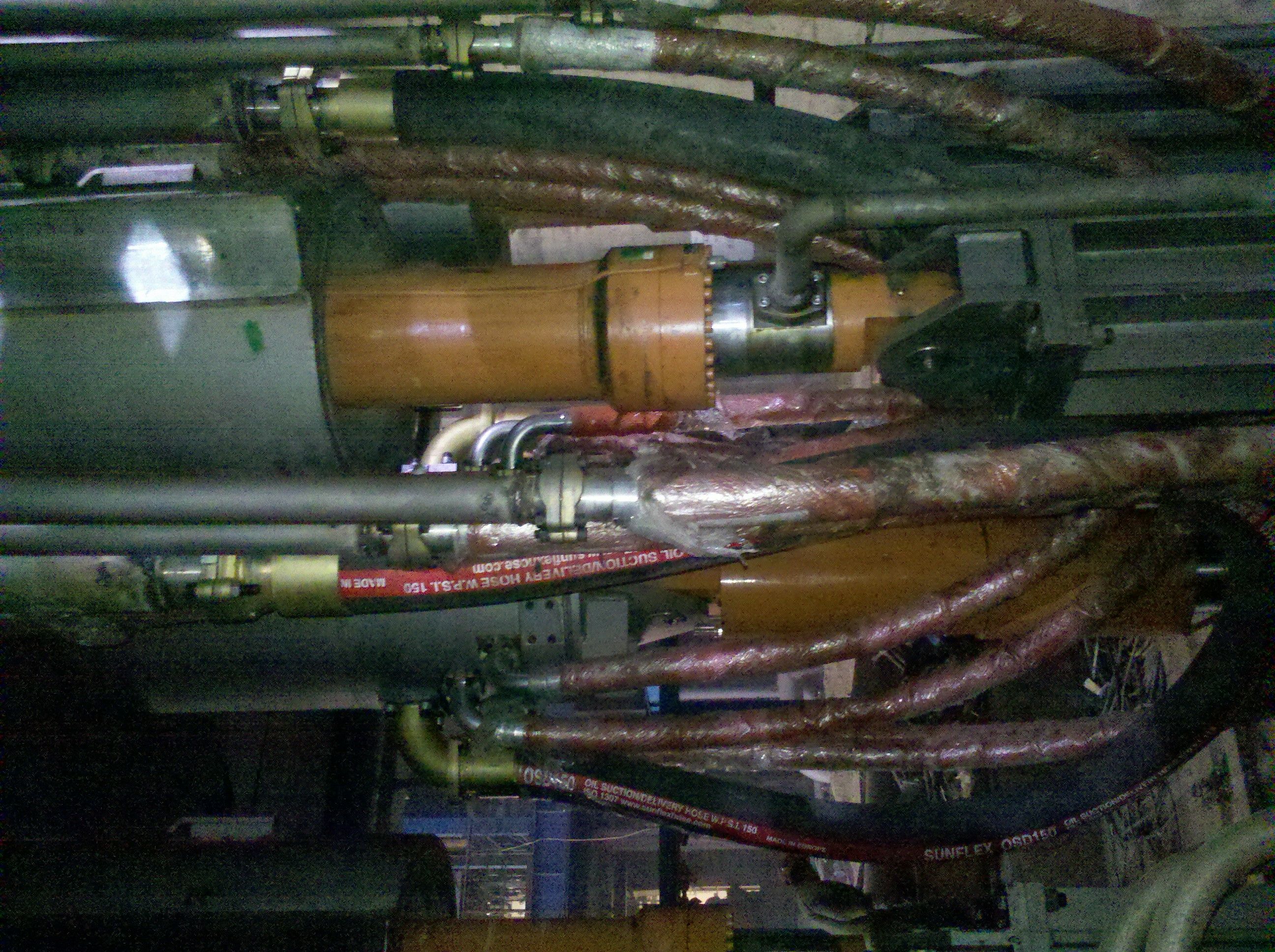

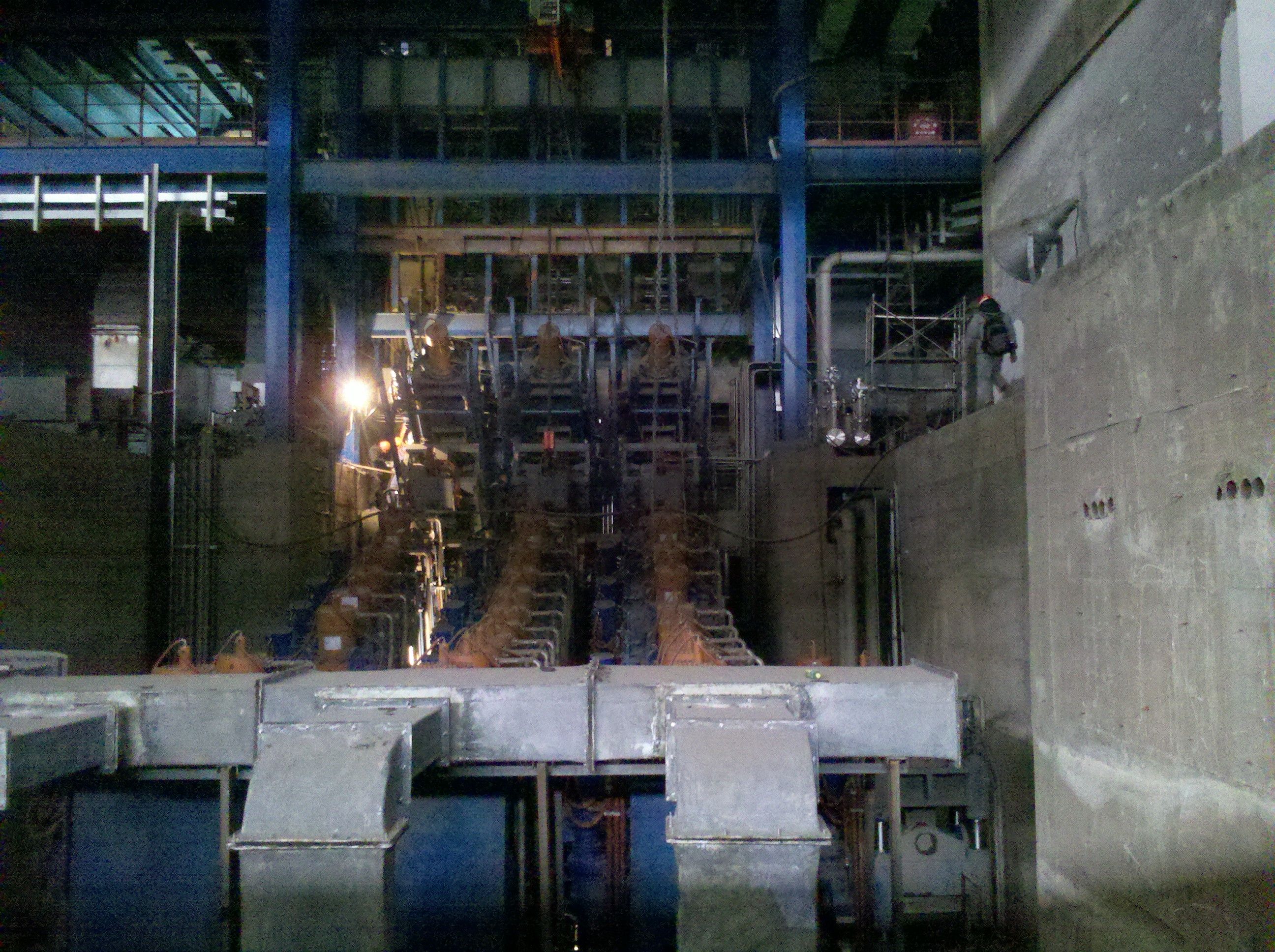

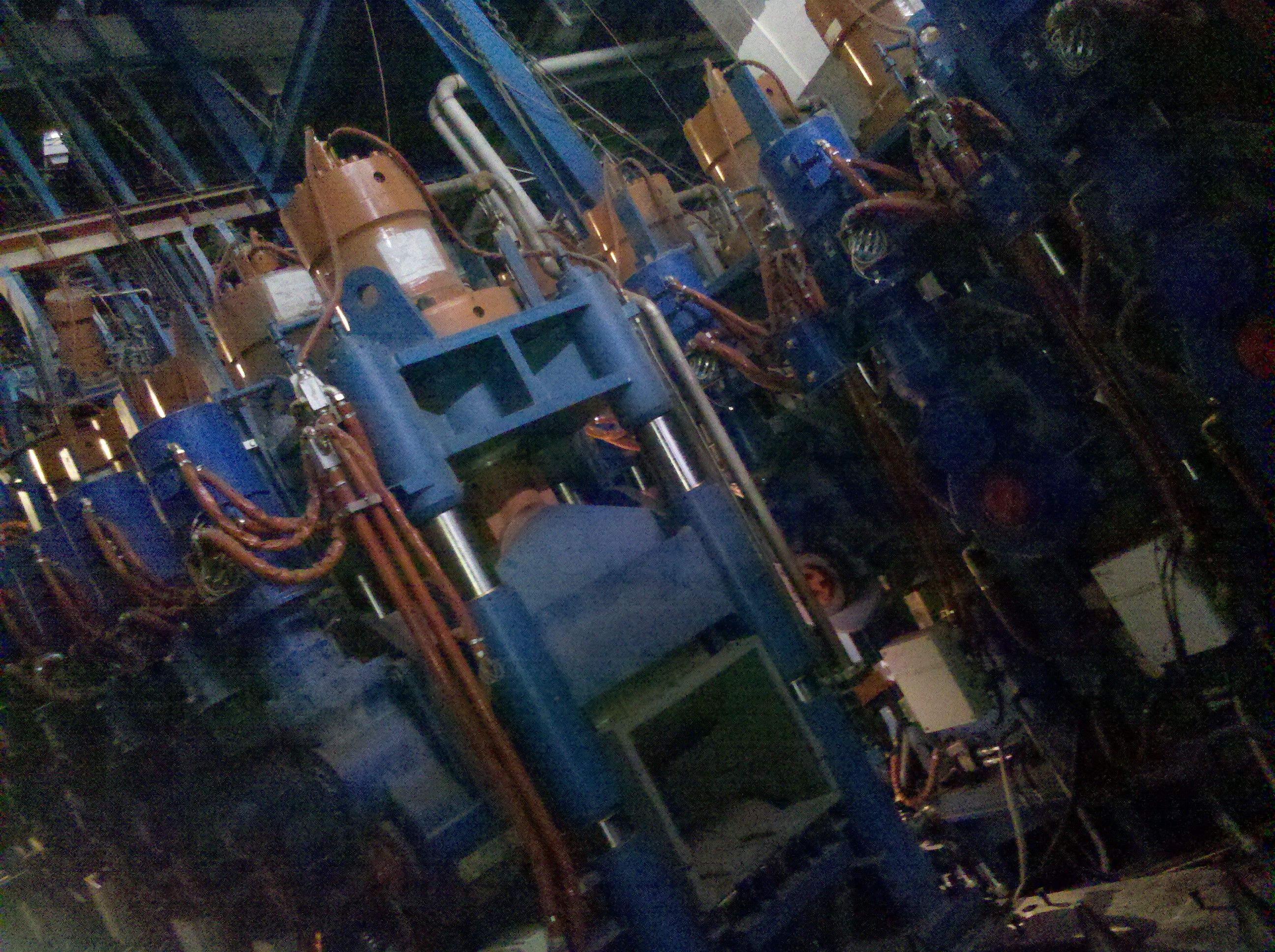

    别的先不写了,等回来的时候再写吧,也没有什么可看的,拍的也不是太好。
发表于 2014-1-5 21:20:50 | 显示全部楼层
你是做设备的?还是修设备的?
3 K- [% e3 L2 [6 ]7 }+ u4 Z$ x- `看着像压铸机?或者铸造类的?
晕,没看见998大虾说了。  发表于 2014-1-7 16:07
大方坯?lz北京?  发表于 2014-1-7 16:02
我的抄图的,哈哈,连铸,也可又说我是做设备的,哈哈,998大侠说的,已经不行了,  发表于 2014-1-6 19:24
发表于 2014-1-6 00:14:45 | 显示全部楼层
  好多液压啊
发表于 2014-1-6 04:27:40 | 显示全部楼层
像是盾构机械

楼主,这是连铸车间吗?
确实是的,还有挺多照片,有时间再弄吧,  发表于 2014-1-6 19:25
发表于 2014-1-6 09:52:09 | 显示全部楼层
大方坯连铸,

发表于 2014-1-6 09:57:25 | 显示全部楼层
液压机吧??
不是的,看998大侠说的。  发表于 2014-1-6 19:43
 楼主| 发表于 2014-1-6 19:42:04 | 显示全部楼层
2266998 发表于 2014-1-6 09:52 1 U* v' A( W; {7 P7 q% }
大方坯连铸,
: Z1 i3 Y. R1 b8 e( z! c* i' j" c
5 h4 r/ T0 s- Y5 b" {可惜现在萧条了,十年前这东西正兴旺,那时玩的比较多,
, c! U% m! B- d. V- U# n2 f1 q
       大侠就是慧眼识珠,西北的一个项目,我是来学习的,也就是没事瞎逛那类人。现在确实是萧条了,大侠说的肯定是对的,毕竟把钢铁行业玩透了的人。产量过大利润不高。2 |' D: q8 w  Z6 B1 {  p
4 {8 o% [9 F9 B& w4 l- I
       来了确实挺长见识的,虽然没有见到大侠玩的板卷箱,大轧机,液压剪我见过了,但是这些见过也没有什么用,也就是长个见识。
+ \; q8 H9 }- Z9 B# P4 y6 I  `9 {: M" U& z
       其实这个还是工艺重要,一切为工艺服务的,也就是大侠所说的材料,如何炼钢,如何浇铸,这些参数是如何控制的,这个才是关键,当然设备也重要。来了看到了那么多的柜子,这个真的是不懂,大体知道是怎么回事,细看什么也就不知道了。水,电,风,气,就是大侠说的这样。1 F2 I2 O& ~% E
) h$ u$ ~' F5 l. H      核心的估计就是大侠说的拉矫机的动态轻压下,结晶器的振动。我来了算是看个热闹 ,说白了还是基础不行,一切都是基本功。
0 c/ V9 O* D' M% z8 p7 P( d6 I! t
  Y* g6 {* b1 m) n% ]& D" h/ S7 q     还有,要做就得做好,你在哪个方面都是懂点,但是不精,这样就不行,优其具体做事,人家没有办法用你,你机械会点,液压会点,电气也懂点,你要是个现场的人就不行,因为你做不了事,无论做什么,你就得能够和人家本主站在一起说话,这样才行,自己一点体会。6 J# n8 C4 _3 O/ K
% Y. |" M9 @6 f" f& Z4 W) I
     我呢,也不打算硬把这人学得多精了,毕竟行业不好了,原因大侠也都说明白了,就是学习基础的知识,这个什么时候都有用,除非不干机械了。8 X) D6 C5 s! T, X! |
! Y3 E' |* G5 K" w6 w7 h- ?
     再过两天老外就过来帮助调试了,大侠说说这个调试一般都调什么呢。结晶器振动,这个在液压泵站调试好,油清洁度达到标准后,就是调电了吧,调电从而控制要求的那个频率,幅度,是吗。还有别的,冷却水的调节,这个说是结晶器,二冷水是闭环控制,可是管路上没有看到能够电控的阀门啊,只有议表,这个怎么闭环呢,还是我外行了,' R# M, f- a2 m$ y+ h/ z
- L0 A( ]1 i1 w6 S+ d! u     大侠有时间说几句,谢谢。
看帖不看后面不是好习惯。。  发表于 2014-1-7 16:14
顺嘴胡说点哈,错了别见怪,液压、电气、弧线、水这个都得前面调好,后面主要就是联动调试。等998大虾给标准答案。顺一句,大虾在大兴?  发表于 2014-1-7 16:11
大虾有句话太中肯了,工艺比设备nb多了。  发表于 2014-1-7 16:06

发表于 2014-1-7 10:09:28 | 显示全部楼层
超越自己 发表于 2014-1-6 19:42
$ q% S! V3 @& T& A/ a( F# j大侠就是慧眼识珠,西北的一个项目,我是来学习的,也就是没事瞎逛那类人。现在确实是萧条了,大侠 ...
8 Q4 B7 a* m* `- w
) B  z' R9 |( F9 j合金钢方坯的调试,就是依据工艺,即钢种、拉速等调液压振动的频率与幅度,使脱模、振痕、凝固取得协调,控制表面与内部质量,我以前就玩这个,
8 F# p) ?/ A  g* ~  u% h5 A4 G
水是自动配水的,有一个数学模型,根据那个模型配水,阀是气动三通,用平衡器控制,在配水阀门站里面,你去看就可以了,2 y9 K' j9 f1 Z/ J
+ Z2 y9 I5 D, h6 N连铸,俺几乎都玩过了,所有的,包括不锈钢,一切说过这个,7 M) H2 U0 d/ i) {( \0 e
1 v$ d' l* _, T7 b4 Z: ?  I( A你想深入了解,必须先看基本理论,再实践,现在只能说是走马观花,但这也非常重要,起码有概念,知道啥时连铸
