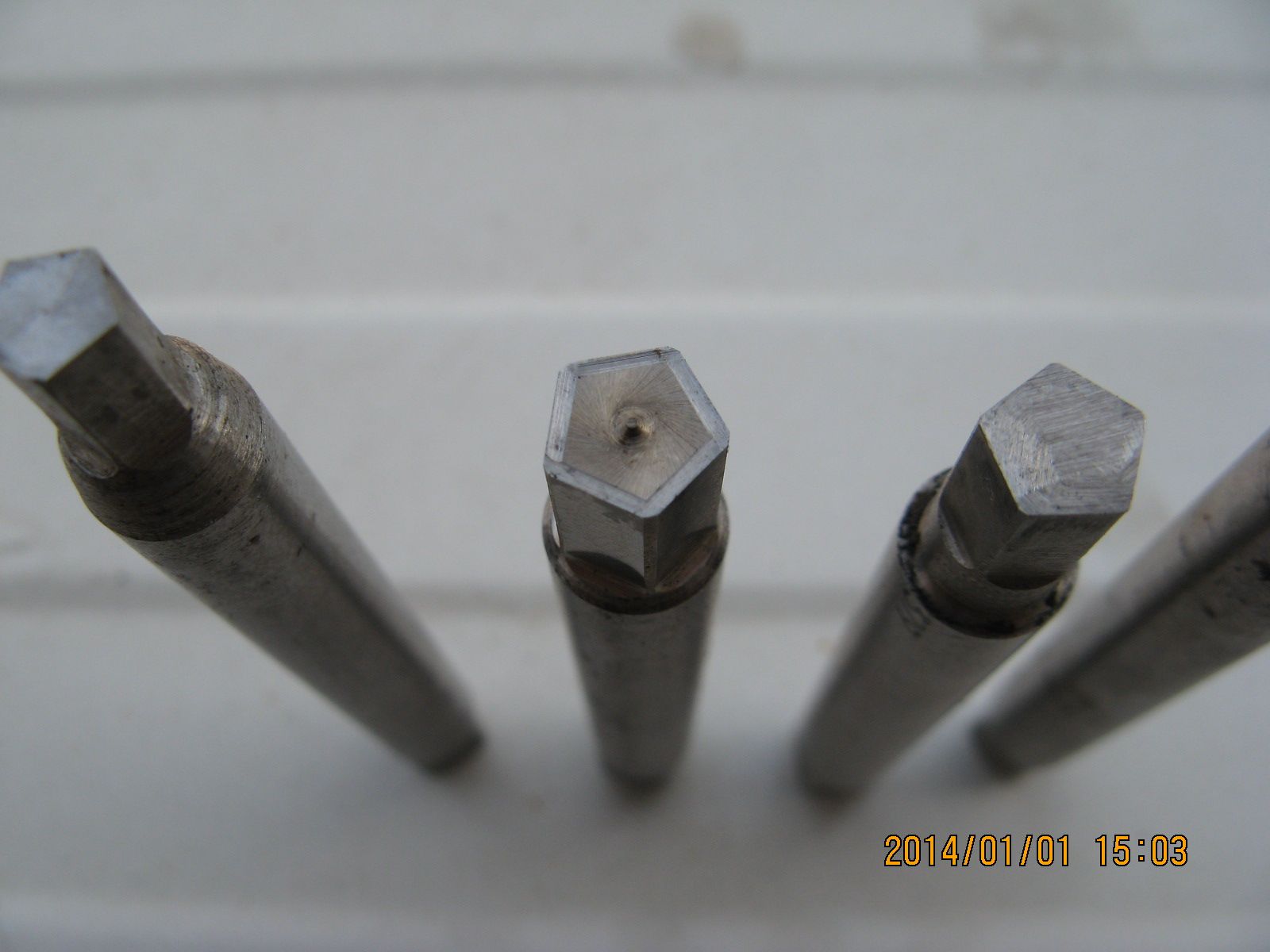

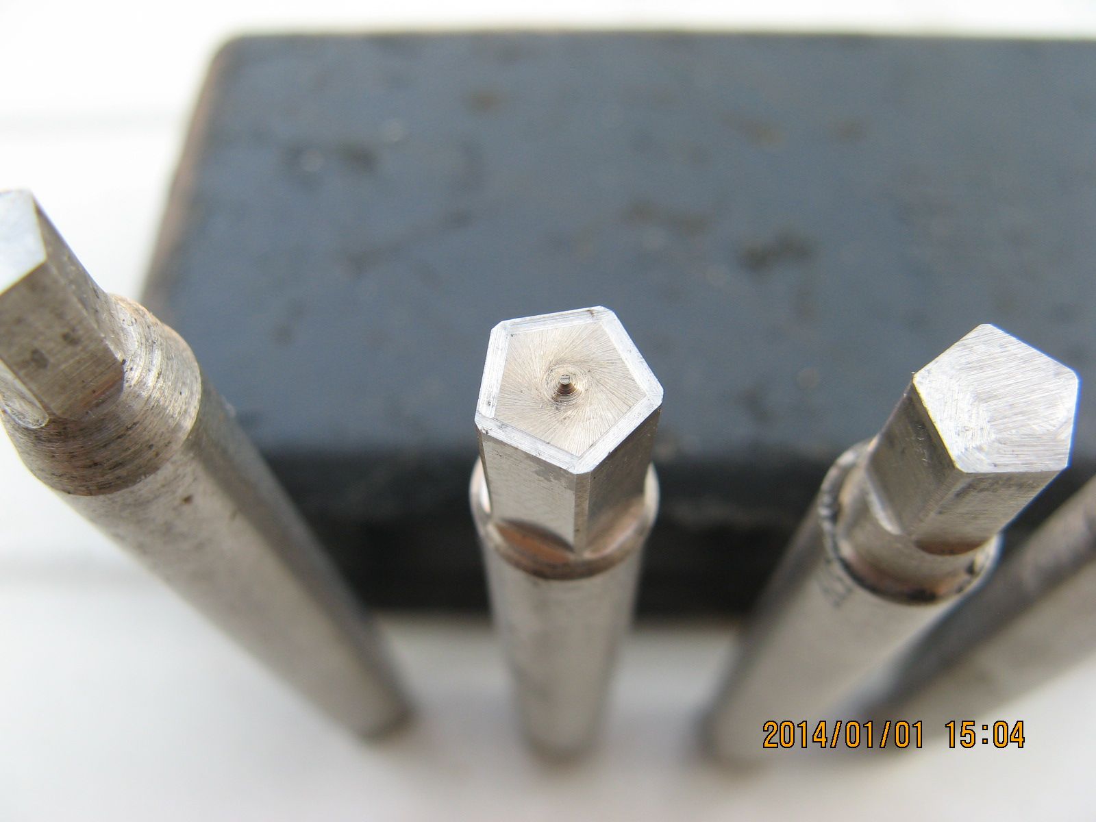

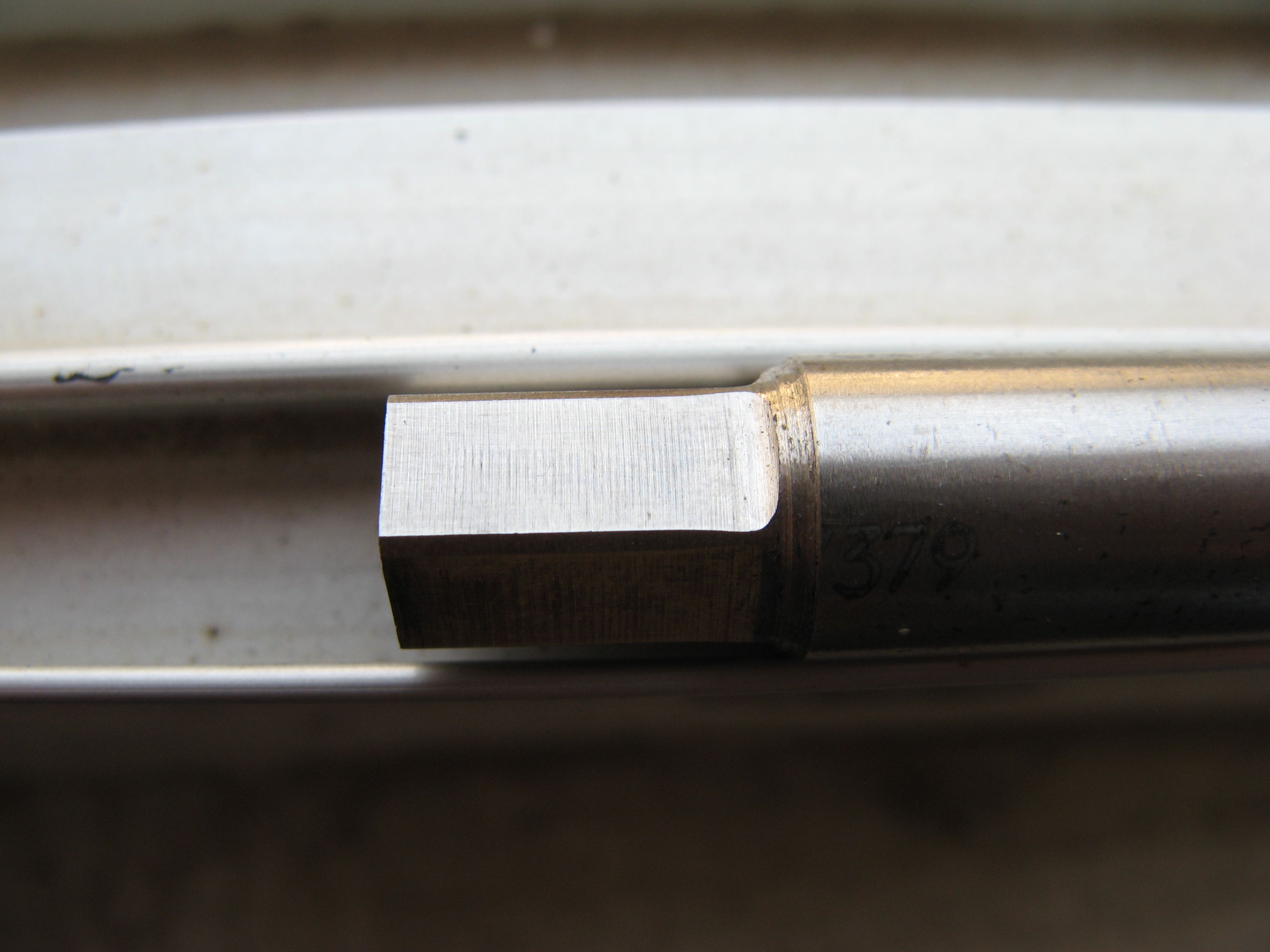

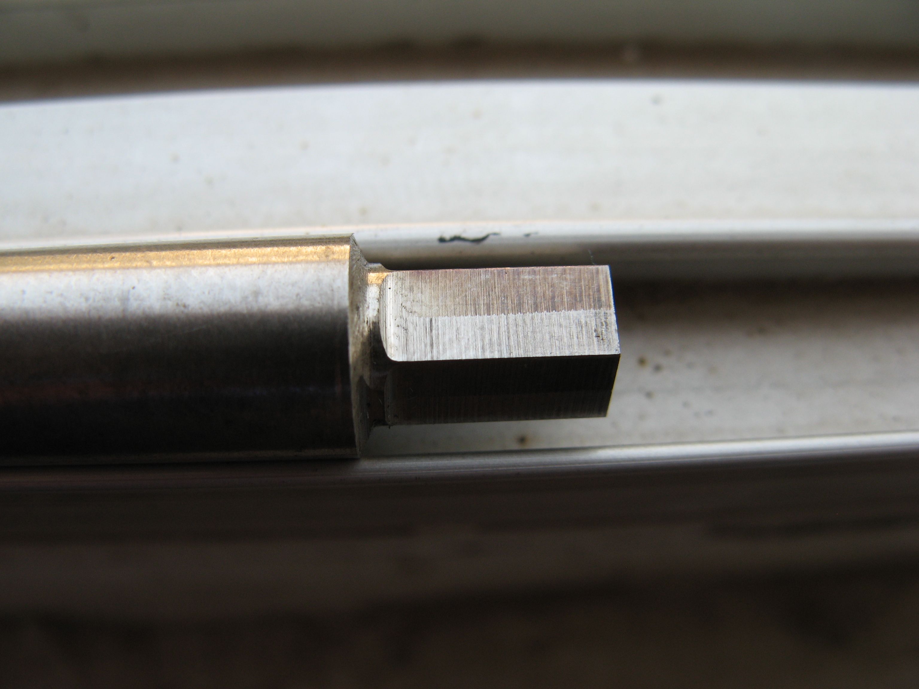

发表于 2014-1-1 15:17:33 | 显示全部楼层 |阅读模式
应该是我在2004年磨的,有点意思。$ N+ Y" a2 ^- Y# Q1 S' ~
磨床 MA6025。
/ |8 w- b; i% E/ x! b: ~* F) r1 r5 \7 e用车床加工冲六方、五方孔。
& }5 |* b$ X% ?5 F1 p
* R* Y$ U3 R% u. d# w& Z# k$ n" [0 h3 y3 n

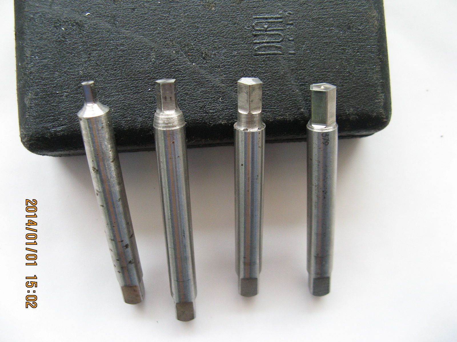

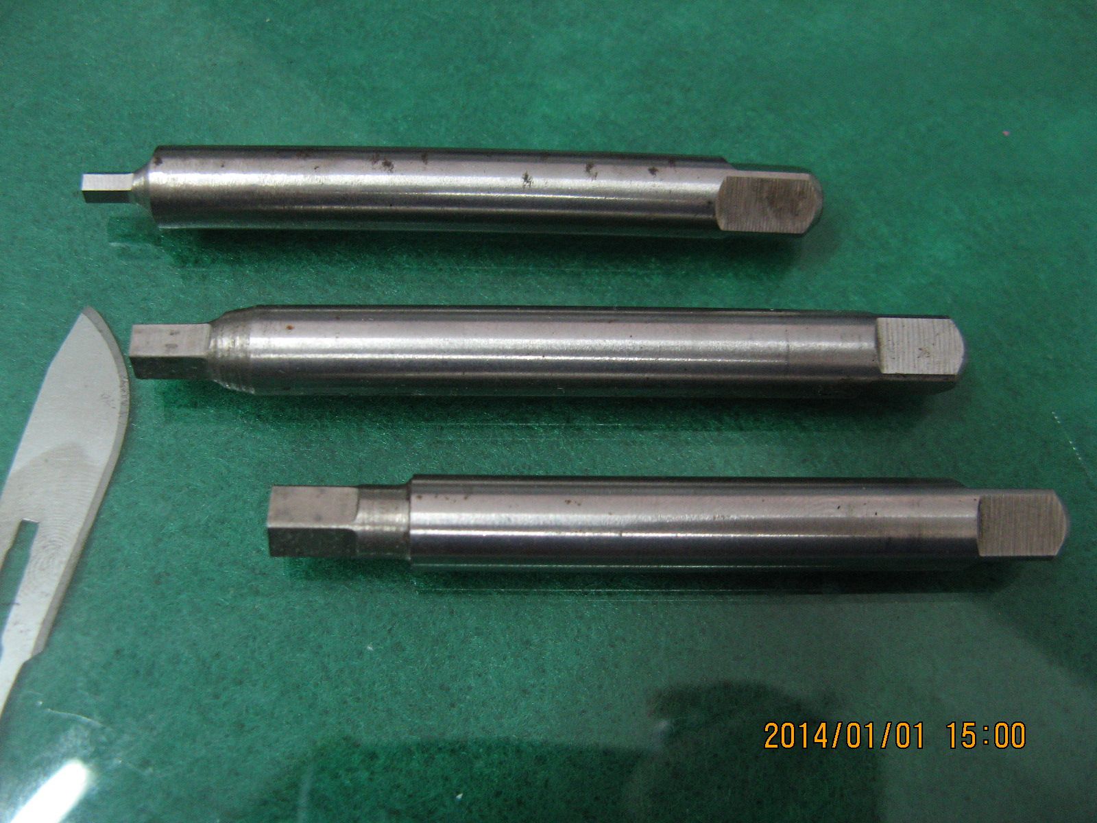

冲头组
冲头组
盒子里还有
盒子里还有

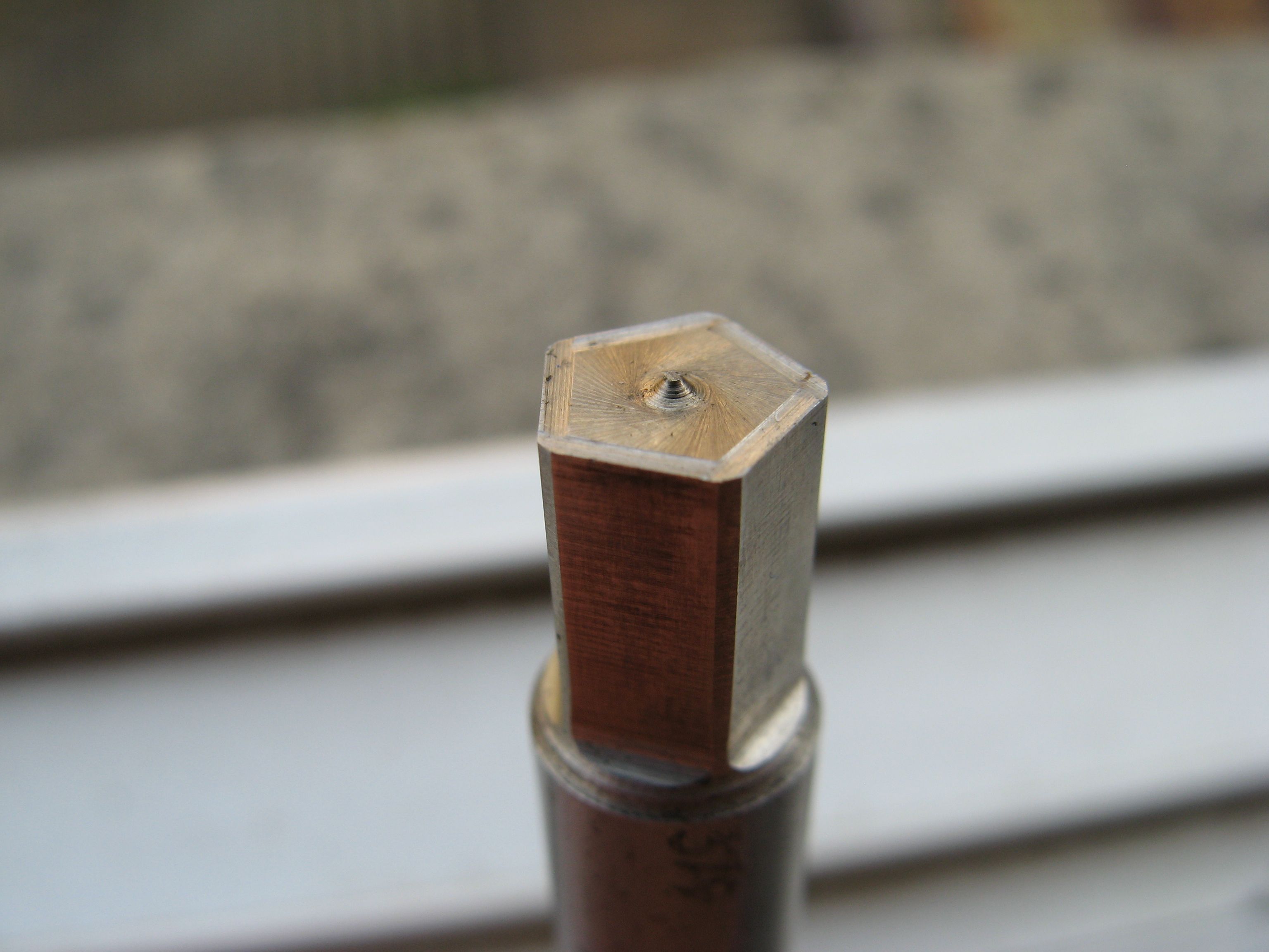

特写
特写

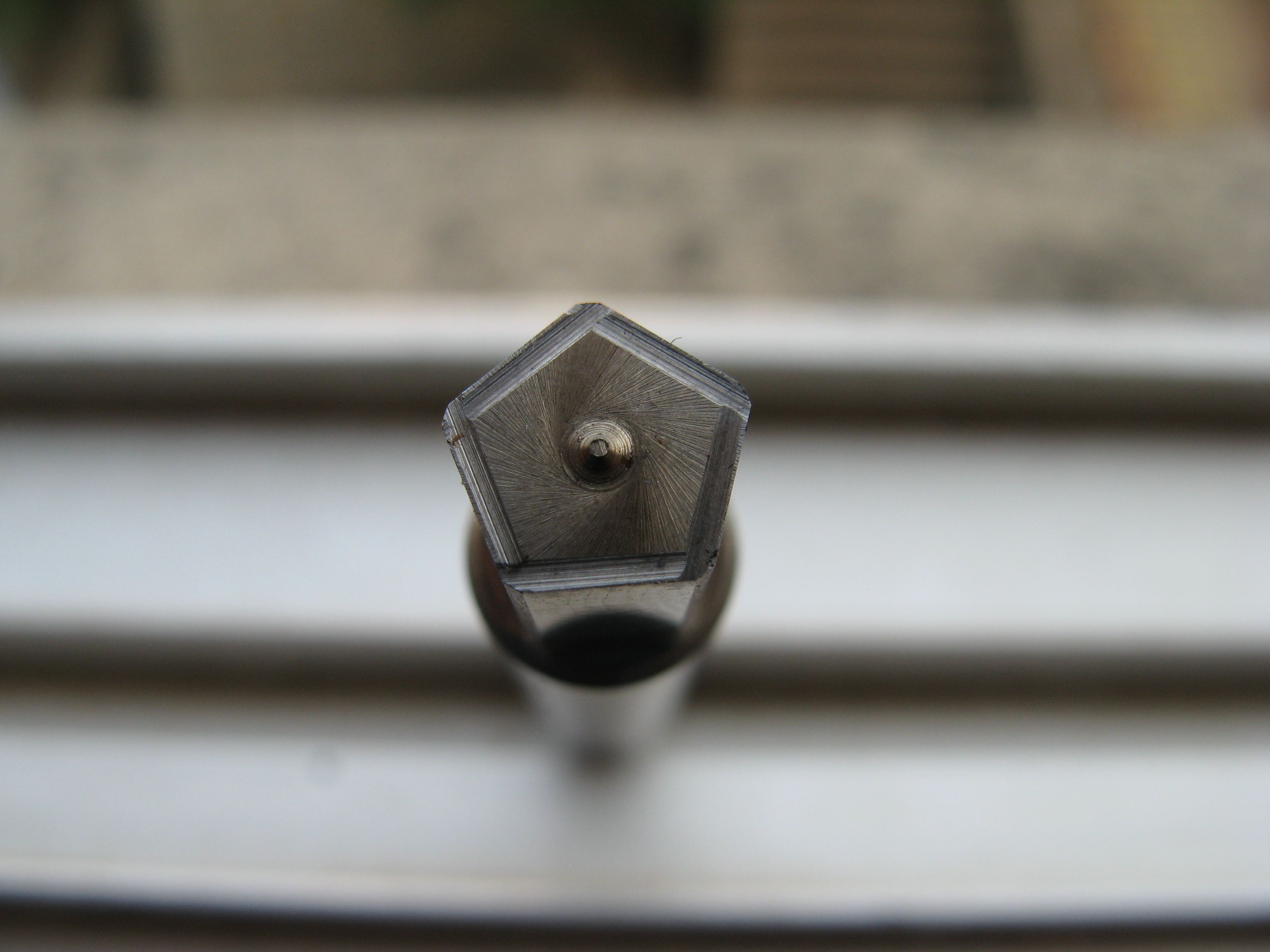

有断屑槽
有断屑槽
微距
微距

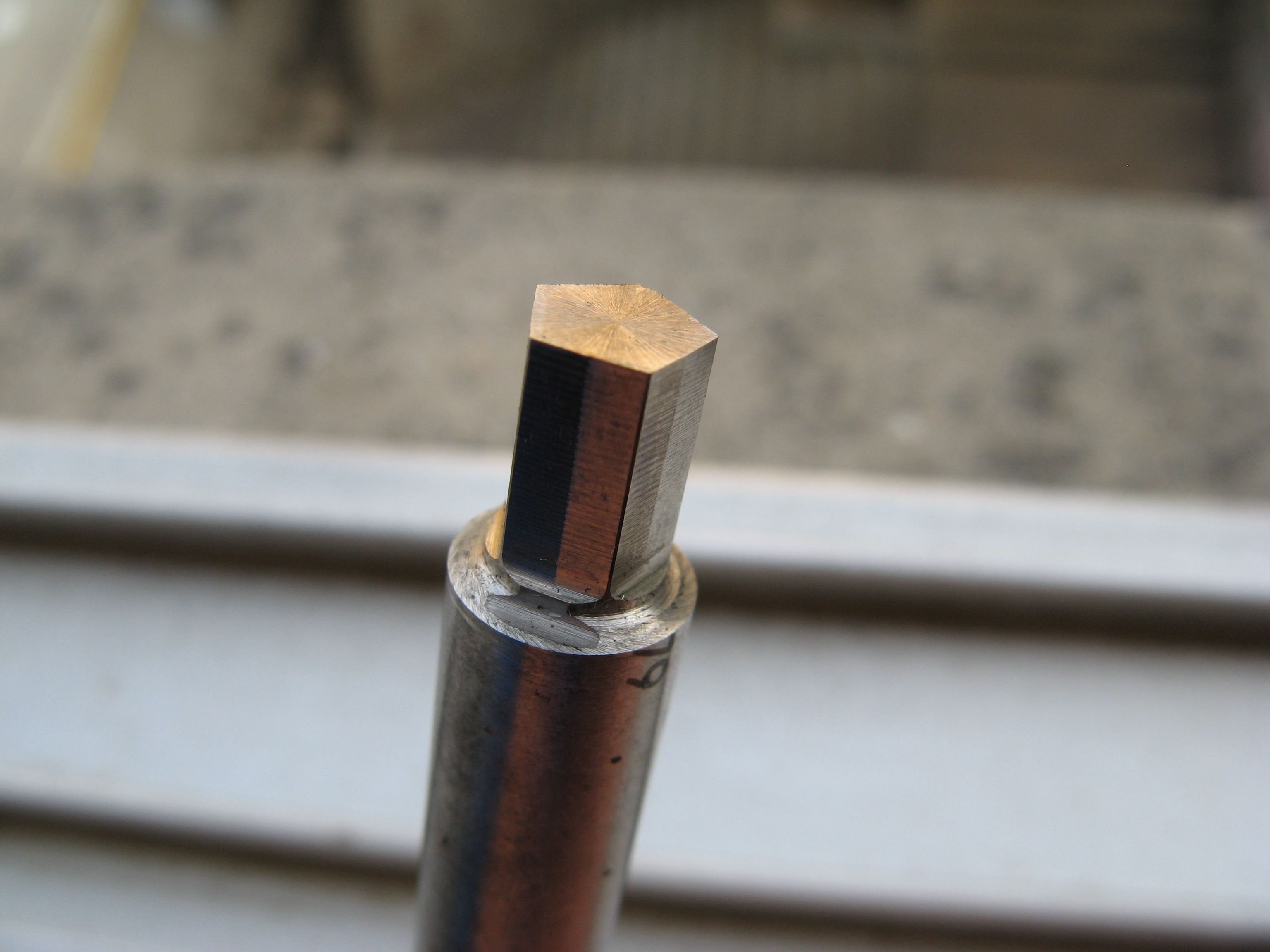

侧面
侧面
嘿嘿 是五角的
嘿嘿 是五角的
都不记得为什么要磨成这样
都不记得为什么要磨成这样
发表于 2014-1-1 15:32:13 | 显示全部楼层
很强啊,楼主。我敢说你手上功夫不错,拿工件上磨床时,手比较稳,不抖。不过断屑槽不像是磨出来的。请教下楼主,车床用这冲头,一般对零件材料和尺寸有限制吗?使用这种冲头应该注意哪些方面?这种冲头加工出零件的尺寸精度怎么样?

发表于 2014-1-3 22:36:55 | 显示全部楼层
       柄部怎么也是四方的?是利用报费丝攻搞的吧?
零件转,刀具不转,所以要做定位的。  发表于 2014-1-4 12:11
 楼主| 发表于 2014-1-4 18:09:28 | 显示全部楼层
orc_roll 发表于 2014-1-1 15:32
: M* T: G1 _% b) V7 Y! Y很强啊,楼主。我敢说你手上功夫不错,拿工件上磨床时,手比较稳,不抖。不过断屑槽不像是磨出来的。请教下 ...
7 {0 ?% Y" c/ _" o$ R  E全磨制。
" i$ F0 C: I- T2 V7 ~ 断屑槽也是磨的,工具磨。不是手拿着磨,还没那个本事保证这个精度。# |! B4 j7 O& V0 r
零件是一个5角孔,是一种专用扳手。零件我还留着,当时为了保护不生锈,涂了点记号笔,看不太清楚内壁,拍照也比较困难。# Y0 g% K9 ]. z! ^0 \) n
  这种工具的衍生物是加工螺丝的内六角(尺寸可以随你定)
