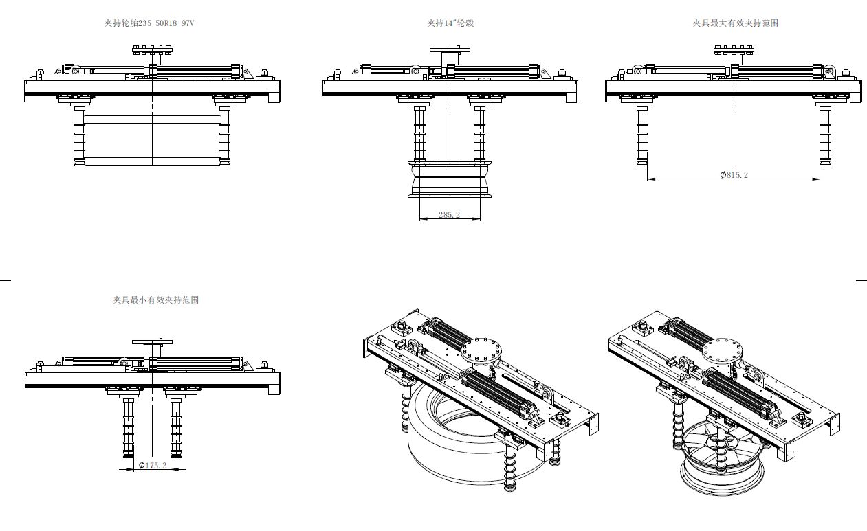

发表于 2013-12-12 18:54:03 | 显示全部楼层 |阅读模式
本帖最后由 无言, 于 2013-12-12 18:55 编辑 % y0 e7 L) z; H9 A4 t- p# l
$ t# x( g) r- k  C我们小公司,图纸说不上规范,以前乱七八糟的。" e& m/ S/ y5 M4 y
和国标的区别蛮大的,各有千秋吧,安装钳工比较喜欢,后来我们就强制推行这么出图。* s0 Q6 Y+ L. `5 e
! J: {6 {$ {* ]( f; Z
1
1

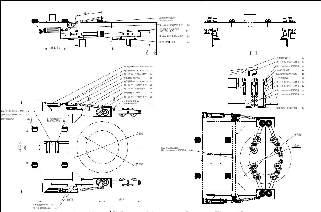

 楼主| 发表于 2013-12-12 19:21:09 | 显示全部楼层
嗜血Viscount 发表于 2013-12-12 19:04
$ R1 C% l; I* U, D不是三视图啊?
, z% `! z+ S3 X( ?2 D$ `) `) x
我没贴一张整的图纸出来,% F9 t6 l: t5 f2 q
再发一张完整的吧。
* ^2 M+ J! C1 f0 z9 `2 R" o
发表于 2013-12-12 19:56:00 | 显示全部楼层
省了明细栏,够直观的。

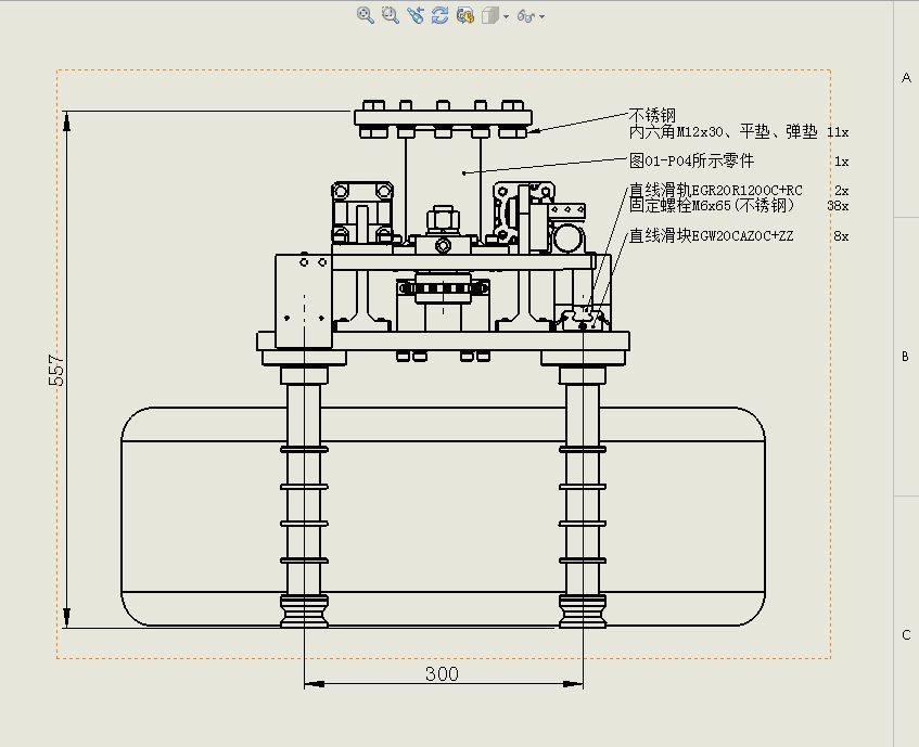

发表于 2013-12-12 19:59:37 | 显示全部楼层
你是用啥软件画的呀。。cad吗??
CAD怎么做这个?用三维软件Solidwork,不做明细表。三维软件是可以自动生成明细表,工人说不方便,就采用了德国标准,德国很多图纸这么出,我们也就这么弄了。自己麻烦一点,装配工人喜欢就好了。  发表于 2013-12-12 20:02
发表于 2013-12-12 20:02:58 | 显示全部楼层
用UG就可以啊    新建图纸页  打开你要导图的装配哦就可以   内部结构神么的都可以导出来
我不是说三维软件不可以干这个,都可以啊,我以前就是用UG的,我还会改里面的变量什么的。工人比较喜这样的图,我们就这么推公司标准了。  发表于 2013-12-12 21:03
参与人数 1威望 -1 收起 理由
扫街 -1 SW不可以吗
发表于 2013-12-12 21:10:03 | 显示全部楼层
我们的装配图都必须有爆炸图。
非常同意  发表于 2013-12-12 21:52
发表于 2013-12-12 22:21:29 | 显示全部楼层
感觉没有明细栏的装配图有点怪
发表于 2013-12-12 22:28:23 | 显示全部楼层
第一感觉有点乱,还是规范点好。
发表于 2013-12-12 22:46:19 | 显示全部楼层
有明细好点。爆炸图也很好用
