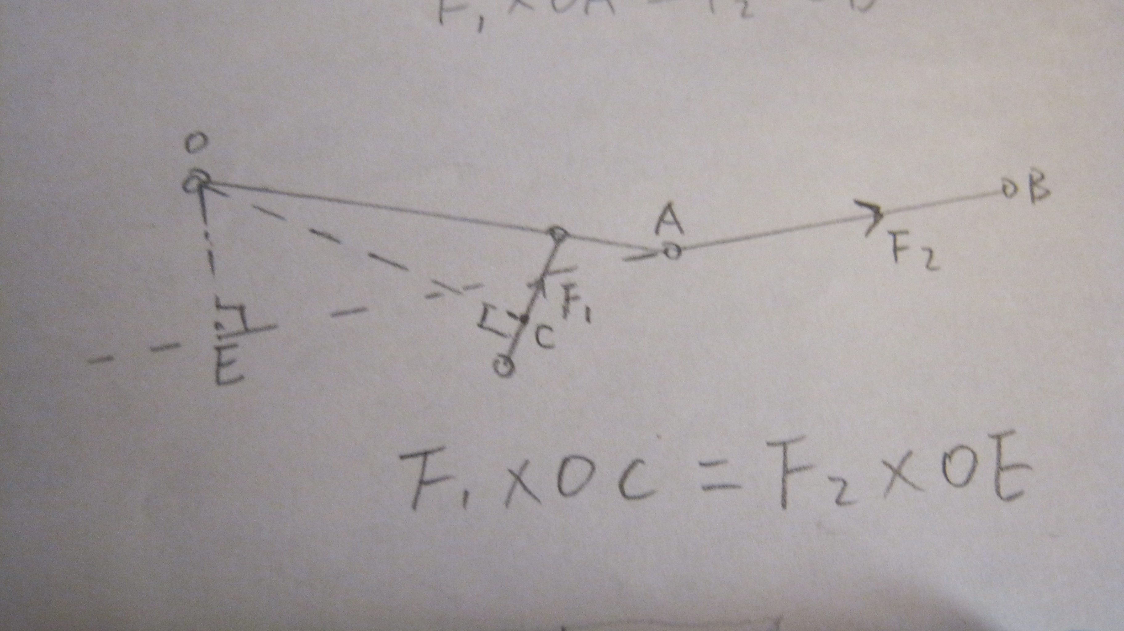

注塑机也是这个原理。O点固定,OA是后曲臂,在小撑臂力F1的作用下,绕O做圆周运动。AB是前曲臂,B点在导向机构作用下,做直线运动。
F1距O点的力矩长度是OC,前曲臂AB是阻止OA运动的,其力F2距O点的力矩长度是OE。
随着曲臂越来越伸直,则OE越来越短,看图上的公式,由于OE的值越来越小,若想维持这个等式,则力F2会不断加大。这就产生了极大的合模力F2。理论上来说,如果曲臂完全伸直,OE无限小,则力F2会无限大。

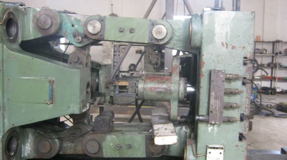

这是实物.
发表于 2013-11-21 16:18:37 | 显示全部楼层
这机器怎么看着这么笨重呢
