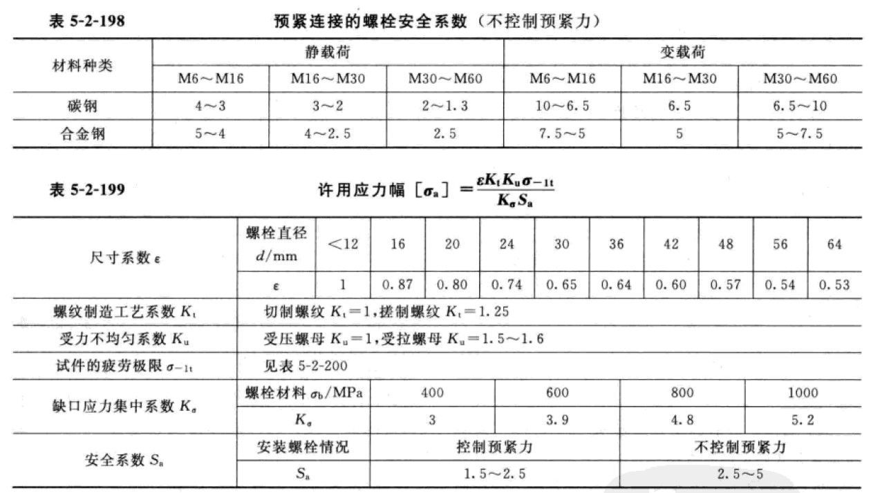

面试被问大小螺纹区别是什么,方知大学是混过来的

应该是说粗细牙吧。一般都用粗牙螺栓,细牙螺栓常用于细小零件,受冲击,振动的连接中。% I. L; f8 V( o9 `8 @
细牙升角小,自锁性较好,强度高,容易扣滑。

大小螺纹区别,可能是螺栓计算时,系数不一样。
