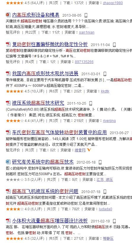

发表于 2013-11-11 15:51:40 | 显示全部楼层
东方蜘蛛 发表于 2013-11-11 15:39
本人从未接触过此类设备,以前只是做过静密封,只是想学习下此类知识,你不说就罢了,何必这般口吻?
学习知识不是别人放到你的嘴边喂你吃的。。。。你为什么不自己搜索下呢?还要给你贴图出来,你这样这有点理所当然了吧?
我随便一搜就有这么多,知识是在自己不断归类分析中积累起来的。
 楼主| 发表于 2013-11-11 16:04:56 | 显示全部楼层
打死你 发表于 2013-11-11 15:51
学习知识不是别人放到你的嘴边喂你吃的。。。。你为什么不自己搜索下呢?还要给你贴图出来,你这样这有点 ...
你说的这些我早就做过了,有用的资料基本都要拿钱,其余的基本压力等级达不到。
