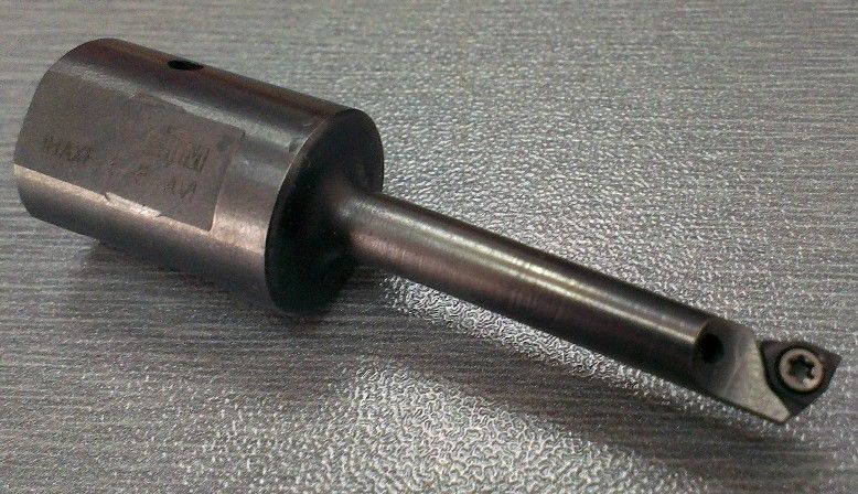

这个刀发上来让大家也看看,有点说不出的感觉
发表于 2013-10-29 21:22:13 | 显示全部楼层 |阅读模式
     看了一下,有点说不出来的感觉。
发表于 2013-10-29 21:29:27 | 显示全部楼层
有什么问题吗?刀柄大是方便装夹吧,刀杆小是方便车小内孔的
发表于 2013-10-29 21:30:21 | 显示全部楼层

发表于 2013-10-29 21:30:56 | 显示全部楼层
内孔刀,好像还是空心的,可以加冷却液
发表于 2013-10-29 21:38:22 | 显示全部楼层

发表于 2013-10-29 21:41:21 | 显示全部楼层
本帖最后由 王树大 于 2013-10-29 21:42 编辑 5 k: [8 @6 o1 |6 L8 i/ q  H7 m7 T1 @
0 J  J* a# d$ u- h( y4 n
减振膛刀,很科学的设计,连接到刀架的柄的直径明显故意大于伸进孔内的杆的直径,还是带R的圆滑过度,而且杆内打穿通孔,既减轻了杆的内压力而提高杆的刚性,还可以通强力冷却液。这样的设计比较明显减轻刀杆的抖动。但是我觉得还有一个很好的提高刚度的方法可以近一步减少刀杆抖动。
弱弱的问,这种结构除了R角减小应力集中,哪里有“减震”的特别设计吗?刀杆小不是加工的需要吗?  发表于 2013-10-30 09:14

发表于 2013-10-29 21:43:26 | 显示全部楼层
刀片的位置有点儿奇怪,镗刀?
发表于 2013-10-29 21:49:32 | 显示全部楼层
我是新人,看不懂这是什么刀具。
发表于 2013-10-29 22:11:04 | 显示全部楼层
加工中心用的精镗刀杆,不是硬质合金的。

这个是伊斯卡的镗刀,但是伊斯卡自己是不做的,找丹德瑞OEM的。  发表于 2013-10-29 23:15
从那里看得出来?什么牌子?  发表于 2013-10-29 23:07
不是硬质合金是我们的说法  发表于 2013-10-29 23:06
这个牌子的精镗刀一般,这个还是找人OEM的。  发表于 2013-10-29 22:12
