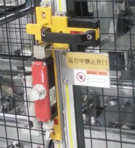

这是什么锁
发表于 2013-10-28 16:29:30 | 显示全部楼层 |阅读模式
有哥哥知道这是什么锁吗?

发表于 2013-10-28 16:35:41 | 显示全部楼层
欧系国家机床最常用安全门锁,带插销的

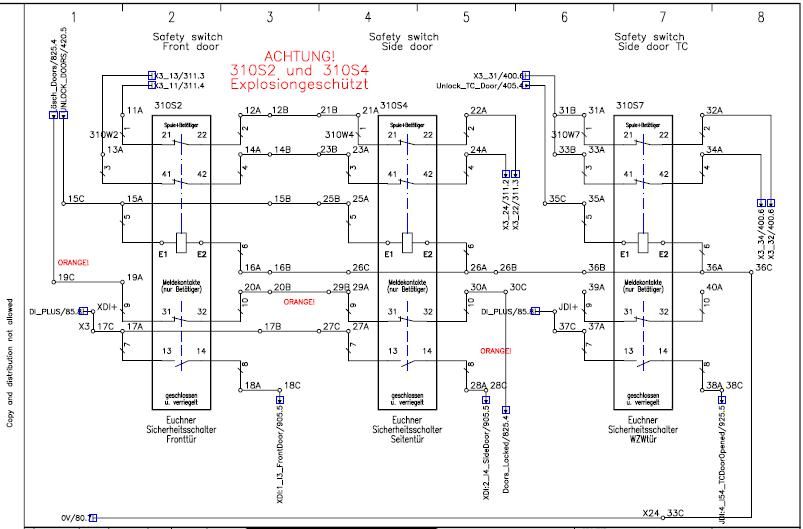

发表于 2013-10-28 17:02:57 | 显示全部楼层
德国安士能euchner5 v6 o+ l7 M. y# D2 w0 N

 楼主| 发表于 2013-10-29 16:02:04 | 显示全部楼层
robert1015 发表于 2013-10-28 17:02
8 N' \8 q6 p5 R: N/ U0 ^7 ^+ u# l德国安士能euchner
1 T" e4 {- G6 U2 x1 O我搜了一下就是这个,哥你太猛了吧我问一个名字,你把电路图都整出来了。

发表于 2013-10-30 19:06:06 | 显示全部楼层
这个是安士能的电磁锁,电器控制的,一般用法是开门设备就会自动关闭,关上自后要去启动系统。起安全保护作用,我们公司每台设备都有这个锁,这个锁的价格2500块钱左右一个。
