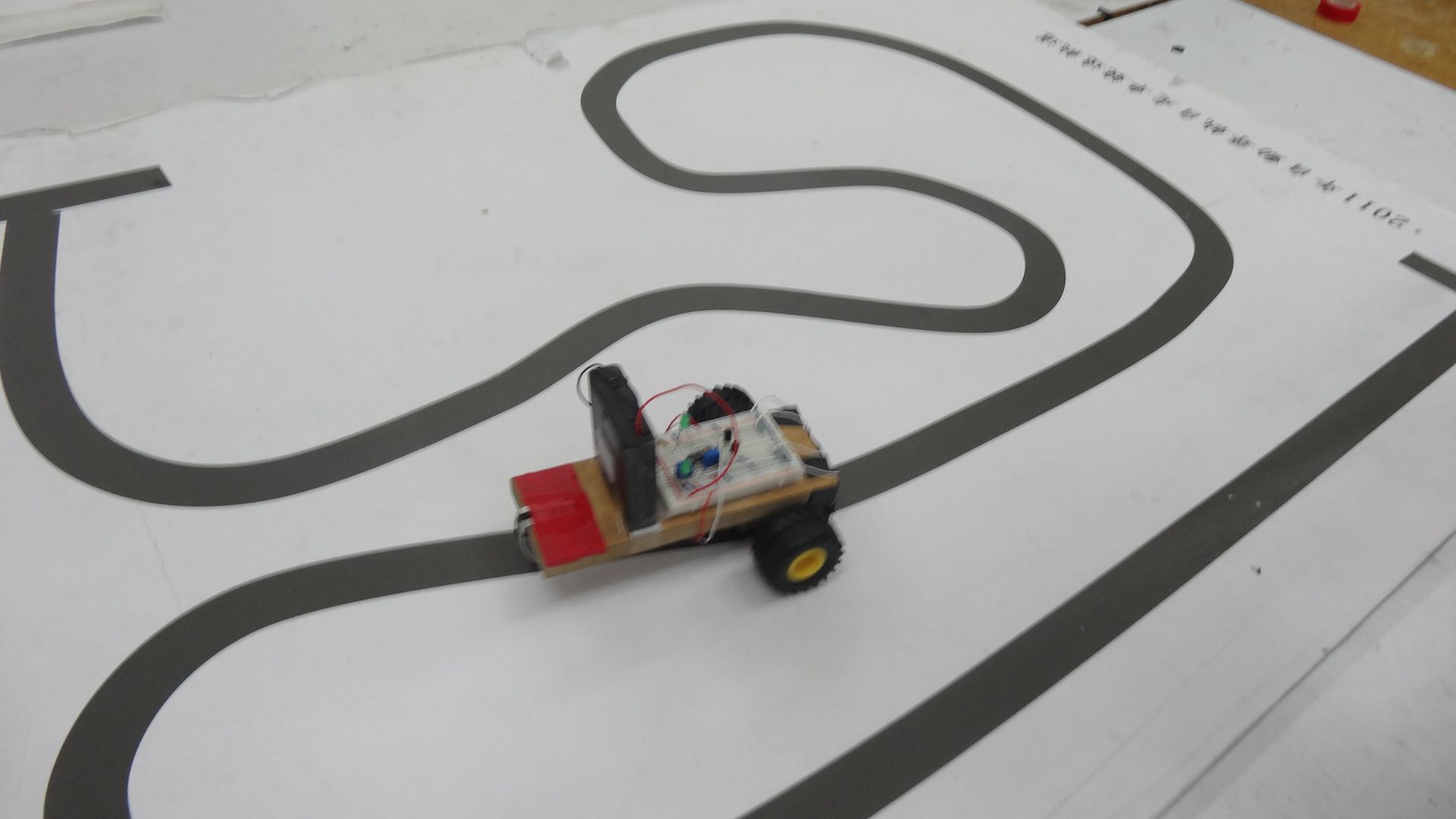

不知道有多人做过这样的车子,虽然很简单但是对我来说意义重大哦
发表于 2013-10-25 21:14:45 | 显示全部楼层 |阅读模式
这是前几周一个机电课的小专题“自走车的制作”。本人专业是模具设计,阴差阳错目前接触到的课程都是机电课,但我觉得机械是一家,我所学的终究会对我将来说不定哪一刻有帮助,我不太清楚自己到底是不是真的喜欢机械,但我确定自己不讨厌机械,我笃信成为一个技术型人才是我最好的未来工作方向。所以我没时间停下来去考虑太多我会努力享受努力的愉快。同仁们可以提点建设性的意见与设想哦!

楼主,这个车子是沿着黑色轨迹行走的吗?

这种巡线小汽车每年有专业的比赛,如飞思卡尔什么的,楼主的赛道太短,不知速度如何?

AGV,没什么高端的啊,东风的总装车间遍地跑,经常调戏它们,蛮好玩的。

是的。通过光敏电阻感受光线的变化调整方向和速度。那底下只是白纸黑线而已。用到比较关键的电子元件是OP比较器。
* @/ U, y  t8 l) ^这只是个课程作业。老师设了五条难易不同的跑道,图中是最难的一条。我重点是让它准确地跑完跑道,速度没做过多要求尽量快就好。和那些比赛应该差距蛮大的。只是初学者。谢谢
