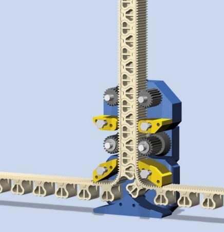

前些日子有社友问到拉链的原理,当时我回复,目前工业上已经有把拉链反过来用的产品。几个哥们很感兴趣,今日分享一下。7 y; [# |* S7 j( U) g
Rigibelt Actuator,凭借前面的单词作为关键词问度娘,就能直接找到答案。
- Y! P) c3 v3 k5 C% i6 G, m6 T. U9 V4 g1 l! Q: I) R5 f$ N
这种结构恰恰把拉链反过来用,拉链是链子静止,啮合块运动,从而把两条链子撮合到一块儿。这种结构的作用是把啮合块儿固定,通过电机驱动“链子”运动,并撮合成一股。单条链子是柔性的,但当两条镜像错位的链子撮合到一块儿后,就产生了足够的刚度。这种刚性“撮合棍”在一定范围内是压杆稳定的,就可以在伸长时实现驱动零部件的作用。用在希望小体积伸长超过自身的地方,非常合适。  L/ Y  A) l, Q
5 X* D' p3 P& Y8 ?+ R8 b. V
据说这家公司还是比较谨慎和中国客户合作的,因为这玩意原理很简单,极容易被山寨,哈哈。他们目前还缺乏有效抵御山寨的技术门槛,比如说国人玩不上去的精度。目前这玩意带载工作时,随着负载的变化,精度上有相应的误差出入,目前还没能做成自成一体的闭环驱动模块。
( c( @  |) \- ^9 e! j' r! N' F3 Q不知道我今天分享,会不会过些日子就有哪个社友蹦跶出来展示自己的作品了。! N, J! A8 k% ~& n- T; d# [+ s& J* I

RigiBelt原理图
RigiBelt原理图

作压杆使用楼主提到了,是否可作为有相对柔性的拉杆使用?类似于齿轮、齿条或同步带啮合传动,作拉、压杆使用定位比较准确。
