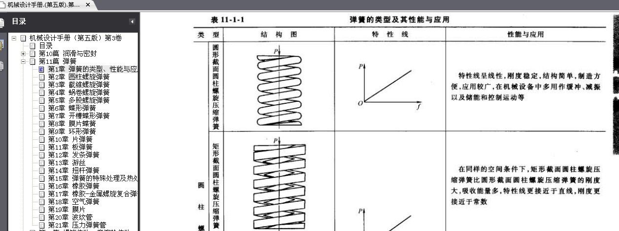

# g6 u+ \1 A2 ~/ f
: g: y4 W- W- V- w+ Z( b1 f6 W) E  D. \) _& x
大致看来下,感觉自己知道的东西非常的不多啊。
: p5 z) G9 ?8 O# g5 w  L0 R" q, S
材料成分、结构类型、成型工艺、 ‘油淬火、回火’热处理温度时间等  3 D1 ^2 ^6 D8 V: a+ g2 b
  O7 l$ t# `( j, w6 v) L+ R- ~
还有一系列的计算‘温度修正系数 ’应对切变形量模具G进修修正  弹簧许用硬力、稳定性计算、强度验算、共振验算等  ! l/ z6 X7 u, Y6 G8 k# T) @
# Q7 `9 b4 W- Y1 `# X估计关联到‘数字模型’了  搞不懂,一头雾水
可以去 myth2000贴吧 下载 哪边有共享的链接网盘 在贴吧里面搜索‘机械设计手册’就可以找到, 是成老的  发表于 2013-10-8 09:30
你的机械手册非常不错,可以共享一下吗?呵呵  发表于 2013-10-8 09:04
