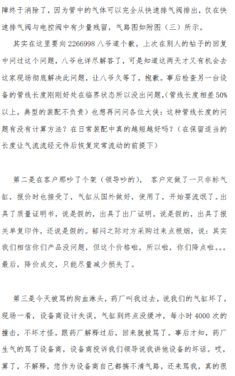

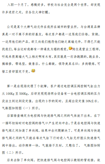

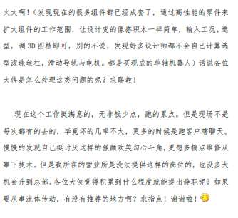

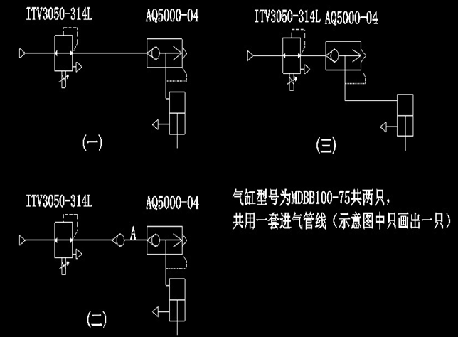

非常抱歉,一直提示有非法字符,只能用PDF输出了,请各位大侠见谅。

发表于 2013-10-1 02:32:20 | 显示全部楼层
其实你们领导说的挺对的。。。( a0 v8 I0 H4 q0 A( t1 q+ M
从你的描述中能看出表达十分清晰,对技术问题也有自己的想法,但是说话还是不够周全(这点也是我的不足),有些话事后才觉得有更好的选择去表达。。。6 r& ]2 k3 r7 Y" X) `8 d# `1 V2 z5 G- X
气动方面,SMC是个很不错的选择。。。但是进日本企业要有能接受文化冲击的耐受力

楼主不错,得分90分。文章思路清晰、有观点有事例有分析,比较有营养。文字水平还行,文档搞的也不错。至于那个设备的问题,你无非实话实说了,也不算大错。但是,如果是你们卖给的设备厂家,那你们也有责任,没有根据工况提示用户。或许直接就是你们领导的责任,批评你也算正常。
3 H7 k, v2 [* a应聘时没有了解清楚业务内容扣掉5分,评价同行和打杂之类的言论扣掉5分,这里本应多扣点,看你对技术还很领悟,就算是小吐槽吧。
$ K0 m* v2 m2 s$ Z0 I% o. i
  q1 ]& ]1 i4 x2 C5 h如果楼主想在这个行当混,就给你几个建议:1、液压件类稍微好点的中国已经完败,所以,学好外语很重要。2、感觉你现在那里不是很适合你希望掌握技术的要求,凭你,继续练几年差不多就成为老油条了,以后永远无法达到你希望掌握维修之类的技术水平。3、液压气动件行业的利润水平很高,随着自动化技术应用的广泛,市场用量越来越多,商机无限。4、如果你有足够的耐心,建议下一份工作是去一个国际大品牌的生产性企业做工艺类技术工作,干上两三年应付维修就差不多了。5、离职的时机要掌握好,很多单位在这一块考虑的比较多,各种想法的都有,所以,我无法给你具体的时间概念。6、在那里的时候用脑子认真工作,即使瞎扯也要扯个蛋出来。别磨完嘴皮子白白的喷了那么多唾沫星。

, P3 |" I& v9 f9 ^+ E跪谢大侠啊!不好意思,电脑没带,垃圾诺基亚没法下客户端,现在才回复。向您坦白,我现在的公司就是SMC,入职前生病住院了很久,就在这期间原有的团队整个被挖了。所以就出现了把我当“跑腿”使唤的情况,说笑下,其实所谓打杂,实际上是领导在培养接班人,见各种老板,跑各种现场,看各类黑幕。是个很好的锻炼机会,我也很珍惜,很卖力。可是我渐渐发现自己还是喜欢技术更多,性格方面的原因我也不适合当老板,这就是尴尬之处。领导自己也承认,基本上就是客户选型出错或者装配上的粗心(比如把阀的排气口堵了之类的)基本上不会深入到元件内部去维修,况且我也没有拆开的权利,所以技术上的积累真的没有多少。也没有多大机会调去广州总部的制造部门。只因为现在可以多去现场,所以我坚持干下来。至于亚德客,我其实很喜欢他们,外企最大的优势是流程,可是在大陆市场做事不能完全按流程,大家束手束脚不说还白白丢失了许多。亚德客不一样,在保证规矩的前提下足够灵活。这是很我很好奇,很欣赏的。这几年他们的质量上升很大,SMC在国产后由于管理问题质量出现波动了。两家公司就像夫妻,斗而不破。亚德客的巨大进步逼着SMC放低身段亲近客户,反过来也让亚德客在质量上不敢松懈。作为对手,很欣赏他们。说回我自己,我是想现在既然可以跑现场,就干下去,等到时机成熟了看看能不能去总部的制造部。或者跳到某个大企业的工艺部门从装配开始干起,大侠怎么看?出社会已经油条很多了,不知道自己还能坚持技术人员的那份一丝不苟的精神到什么时候。有时挺难过的,觉得自己渐渐的也变成那种只会关心钞票夜店的典型无趣男人了。
