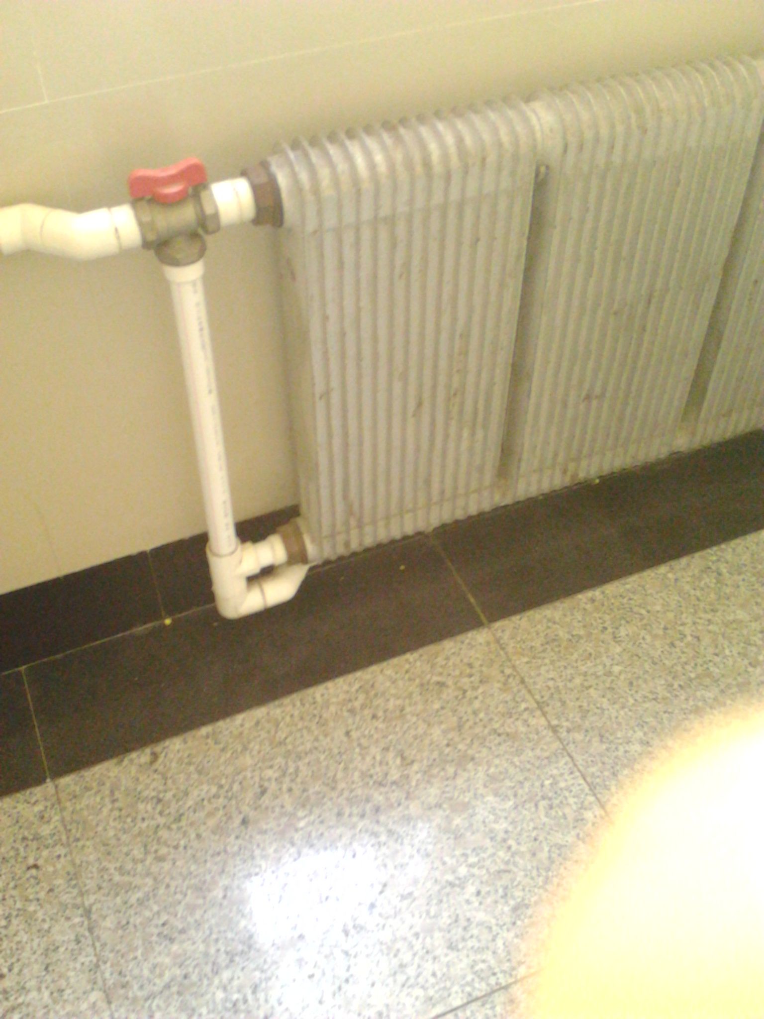

暖气加旁通比原来的进水和回水,哪个好呀,请问原因?上个图大家给说说!7 {- X: W, ^& P8 v( B

可以调节流过散热器的流量,从而调节温度。如果用恒温阀更好些。
1 O$ p; f! q5 Q, h9 H就是旁路掉部分热水,降低温度,节约能耗。当然也可以完全旁路掉
发表于 2013-9-22 08:21:02 | 显示全部楼层
流量一定,两个支路管径与主管路还一样粗细,也就是单位时间内流入暖气的热水一定,所以没啥大作用。
