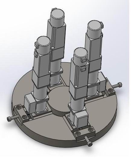

拧紧机设计四轴同步变距机构,该怎么实现?
发表于 2013-9-17 10:47:40 | 显示全部楼层 |阅读模式
拧紧机设计四轴同步变距机构,该怎么实现啊

如果楼主是用在装配线上的几种定型产品,建议根据产品配置对应的限位块,换型时更换中间的限位块即可。
如果必须设计成同步调节的,建议使用偏心轮的方式,四根轴上带四个偏心轮,然后用齿轮同时驱动四根轴即可。

可以做一个斜楔块,向下动作时四点对称张开
