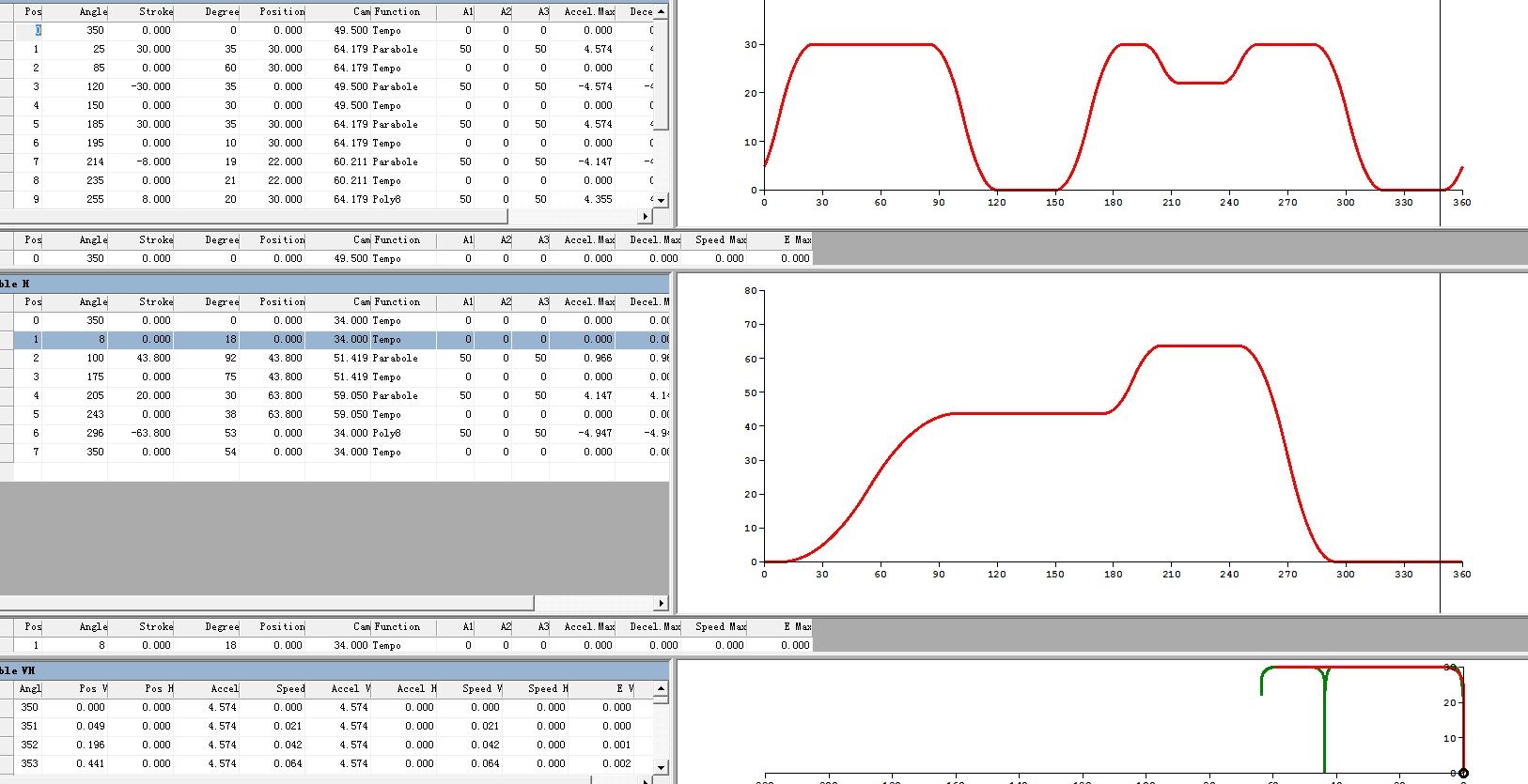

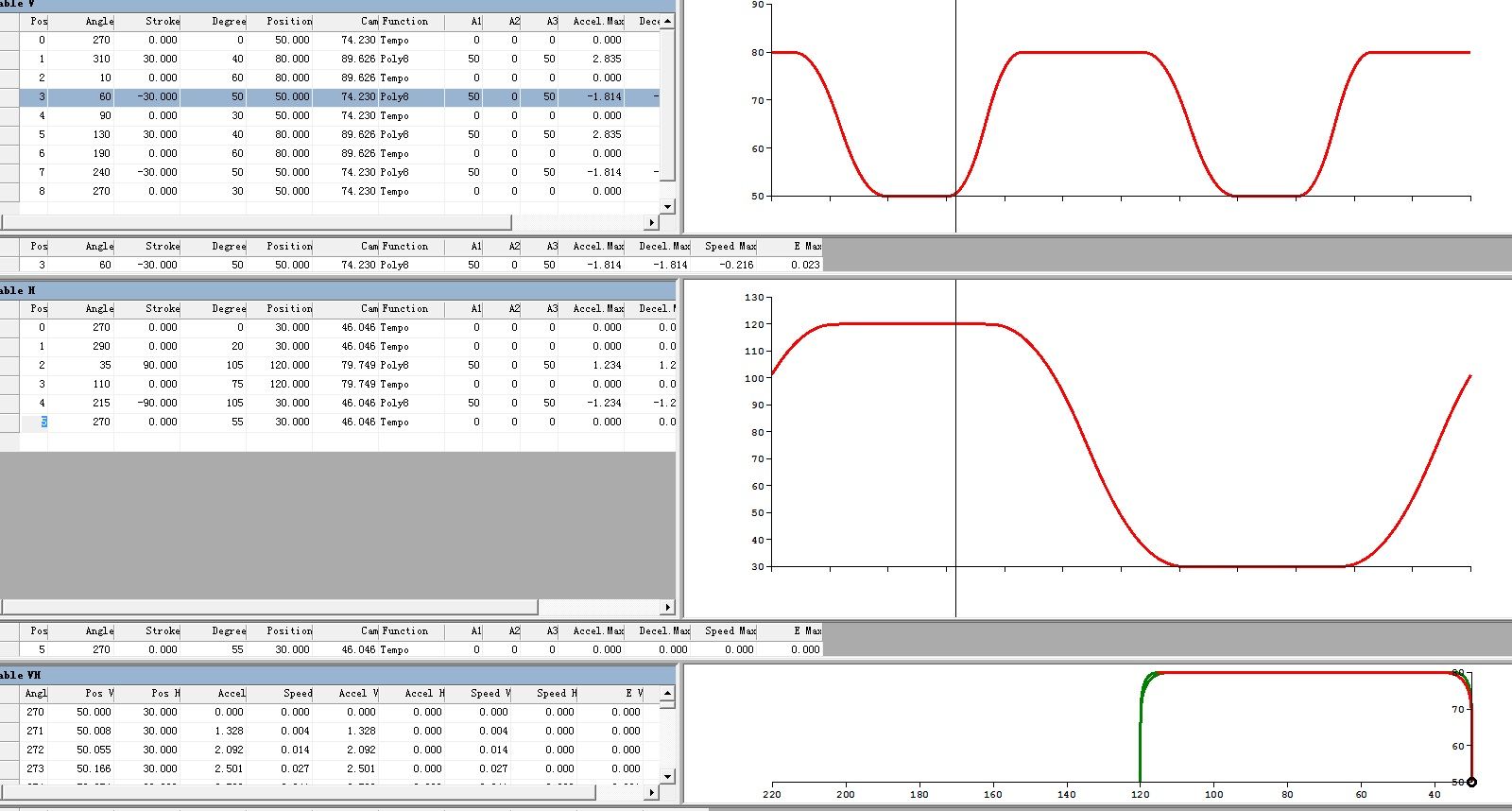

凸轮运用很广泛,其中以图片中的pick and place 装配尤为经典,其设计思路是2片并列凸轮的运动合成,其中一片通过连杆滑块结构取得其x方向时序的变化,另一片取其y轴的变化,2者合成,达到想要的工作要求,不仅限于与搬运(图片1),举例有1:如果控制好凸轮的设计,亦可利用其加速度完成完美的预压,增压的压装工艺,2:NG part的中途丢弃功能(图片2),总之2片凸轮的运动合成丰富多彩,配合气缸使用可以满足不同工艺的装配要求。

zj1197598 发表于 2013-10-22 12:15
凸轮运用很广泛,其中以图片中的pick and place 装配尤为经典,其设计思路是2片并列凸轮的运动合成,其中一 ...
感谢大侠热心分享,详尽答复,图文并茂!
P&P的双凸轮合成,对于图2中NG抛弃表示没看懂?图1和图2绿色轨迹代表什么?
按我的理解,NG,p&p动作;非NG,p&p不动作了?如果这样就体现不出NG处理的优势了?
谢谢指点!
