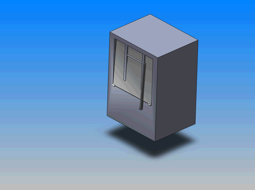

这种事我以前也碰到过,车间曾经制作一台喷淋设备,开门时要用两只脚支撑,否则门会掉在地上。这台设备客户原来是一家台湾厂做的,脚上用的是弹簧,工人打开门时要将腿掰直后才能放下来,后来照原厂做,国产弹簧不行,用不了多久没弹性,二次改造用车用液压顶杆,管了三个月,顶杆又坏。后来我到现场仔细看了一下,给工程画了个草图,简单的方法搞定!
这才是设计,他们那叫抄袭。  发表于 2013-9-19 20:04
好例子。  发表于 2013-9-15 22:56
又见平行四连杆!  发表于 2013-9-15 10:49
四连杆平行结构运用的实例。  发表于 2013-9-14 15:25
