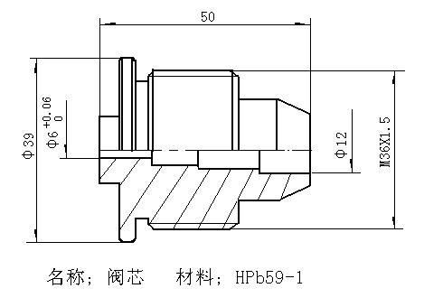

  技术部长见我真的把机床改好了,立即给我安排了一种零件。我一看图纸,是一种双手把水嘴的阀芯本体,形状尺寸如图;四孔同轴度0.03,粗糙度1.6,其余6.3,未注.公差IT12级。2 n4 R; D: y: |; b5 _
% C1 L& Y: {6 s3 T7 p3 [
  他说:“能加工吗?一月要一万件哪。”
  “拿工艺来吧,我好领刀具和量具。”
“这没那么正规,工人干活都是自编工艺,你当这是国营企业啊。”
  技术打工,遇到这种事已在预料之中,我也是有备而来,也就没再难为这位技术部经理。
% h' F. x, w1 X7 M% E9 ?. e6 A2 L. z
! q2 J7 o" [) B
  这零件形状不太复杂,在六轴自动车上加工,外圆用普通车刀修磨即可,螺纹用板牙套。孔粗钻用12的普通麻花钻修磨成阶梯钻,要做的就是一把四台阶孔精划钻。这我用自己带来的类似划钻在工具磨床上改磨一把就解决了。至于刀具,各类不同规格的自动车通用专用刀具我带了上百把,摆了一办公桌,老板都看呆了,这还有一段故事,在下一篇再一并详细介绍。
机床调好,开始干活,本想调到30秒一件,齿轮不全,结果是27秒一件,一天加了会班干了个整数1000件,以至于闻讯赶来的老板看过后回到办公楼兴奋地连喊六轴车真快啊!
