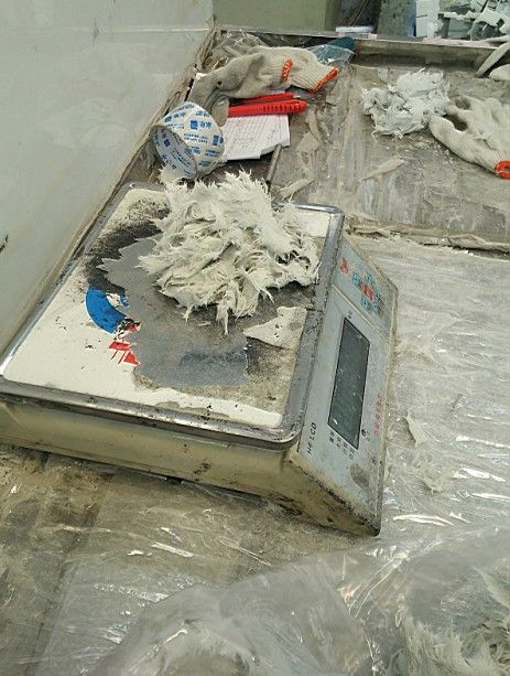

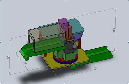

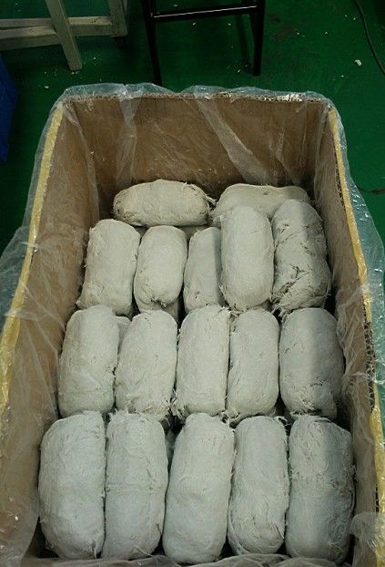

我们公司最近接了一个项目,看着挺简单的,但是总感觉什么地方不合适。
请大家帮我看看。我这应该怎么着手办处理这个。
我想的办法就是
第一步:人工承重
第二步:把材料放置传送带上,倒入料斗;
第三步:气缸1预压一次;
第四步:工作台旋转90度,气缸2再压一次;
最后一下把材料挤出,掉到那个传送带带上,收集箱内。
问题是:材料分白,红,黑三种,而且重量都不同,
要求:跟换模具型腔的时候,时间要短,同时,不允许有残留物掺杂。(就是压完黑的后再压白的有残留物的
话,压在一起就不能用了)
效率:5秒一个。
补充内容 (2013-9-11 12:42):
有过这方面的师傅们,给点经验,谈谈。
原料承重
原料承重
承重后揉好的料
承重后揉好的料
方案图1
方案图1
方案图2
方案图2

发表于 2013-9-11 17:14:13 | 显示全部楼层
称重只需要5秒?貌似要求工人的难度大。
不允许有残留物掺杂。-- 我觉得这个和物料的属性有很大关系。
其它的没有看懂。
发表于 2013-9-11 19:11:13 | 显示全部楼层
内部结构 拿出来
这个只是我们想的一个方案,用气缸挤压,还没有什么内部结构呢。就是考虑到这个设备要是这么做的话会有很多问题,所以就停在这里了。。。  发表于 2013-9-12 08:23
发表于 2013-9-11 21:23:22 | 显示全部楼层
为什么不能先压后称咯?还有现在有皮带秤嘛,可以咨询一下价格,这样不是会好点吗?拙见。
要是压在称的话,大了就得切割。客户不允许切割,怕破坏掉玻璃纤维什么的  发表于 2013-9-12 08:24
发表于 2013-9-12 08:27:27 | 显示全部楼层
压后就保证你要的尺寸重量大小呗,

发表于 2013-9-13 11:44:14 | 显示全部楼层
人工称料可以多人供一台设备,效率跟得上
怕残留最好就是分开生产了,一个颜色一台设备
要不然更换的话还得挨个清理
