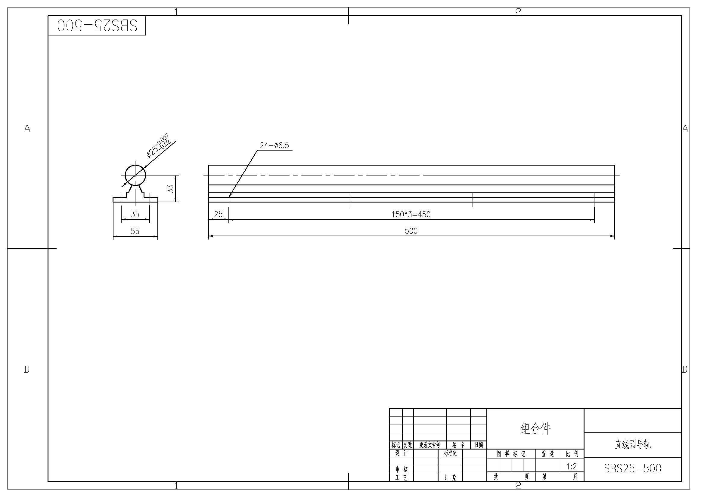

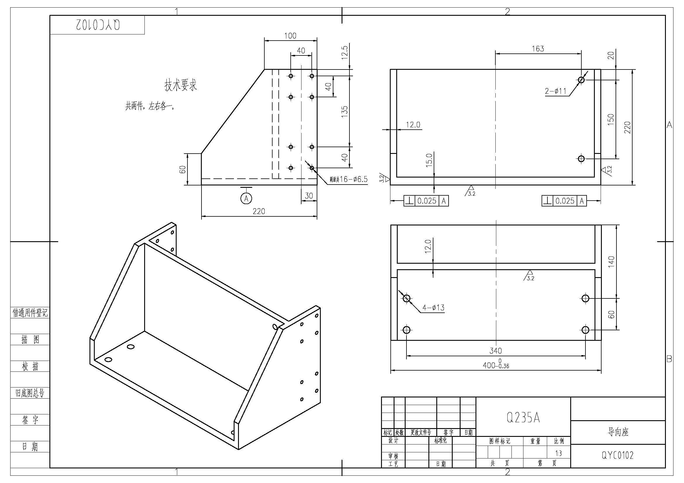

老前辈的帖子总是那么多人追随,想学习的孩子真不少。 我是一名新人,新人最困惑的就是公差,不知道位置公差该用几级? 不知道该用什么配合? 所以拆图时只能模仿别人的图纸。现在好了,学习老前辈的2D图纸,知其所以然。 希望老前辈的例子有三维图也有二维图,方便我等新手入门学习。 感觉比大学教材来的生动和实战

有几个简单的问题请教老前辈和各位高手,新人入行,莫嘲笑。虽然是简单的问题,我也问过很多,但没有让我知其所以然的回答。
1.  此案例中导向座 零件的 垂直度 0.025 这个数值的依据。 经验? 手册? 底面和两个侧面需要配合,所以放了粗糙度3.2 。 是凭经验吗?
  能说说为啥吗?
2. 直线园导轨中轴的直径是25,上下公差为-0.007,-0.02。  依据? 经验? 手册?
3. 定宽的槽钢 垂直度0.04. 不明白此处为何有垂直度要求? 为什么是0.04? 依据?

导向座
导向座
直线园导轨
直线园导轨
