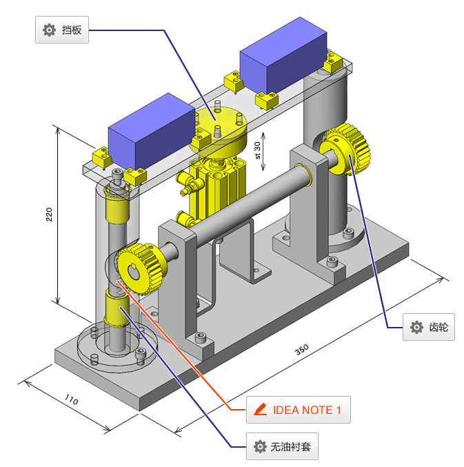

机械设计实例:1500*1000气压床

804368372 发表于 2013-9-11 08:42
谢谢分享,如在导柱下加上弹簧,效果不知道是不是更好
是的,要加弹簧,主要是平衡滑块的重量
气缸进出口都要用单向节流阀,出口节流就可以有效缓冲调速。加弹簧没有意义。  发表于 2015-2-4 16:51

发表于 2015-2-4 11:22:10 | 显示全部楼层
今天无意见看到了misumi的一个设计案例,和老师的气压床结构异曲同工,贴过来让大家欣赏下
气缸两端升降机构的导轨使用经齿条加工的导杆,使其与小齿轮啮合,可通过连接导向轴使左右联动

发表于 2015-2-28 15:56:37 | 显示全部楼层
气缸头直接连接在板上,你就不怕磨坏气缸里面的密封圈吗?
