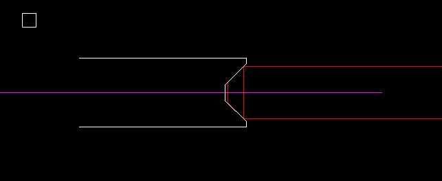

我想设计一台倒角机,具体想法如下:
: J. s# [7 E0 G. G1.倒角对象:材料Q235 ,直径10,长700~1000不能的杆料;
: O# u$ w+ l, s) O  m# n2.倒角要求:45°X3;- n: O6 k$ s" G$ M) ^* D* E0 T
3.杆料压紧,倒角刀具旋转;
- M$ W; C9 q9 w; l3 {- @8 B目前的作法:用仪表手扳车床倒角,每件倒角后都需要停机一次,效率低,并且杆料旋转容易造成杆料甩弯。1 Y6 A9 [# c! w+ z
设想:杆料用压紧固定,刀具转动和进给。
2 }! F. Z6 T, @6 ]% p1 `- l$ s问题:刀具有问题,在市场上定不到通过旋转刀具能达到要求的刀具;第二是设计方案怎样更合适。
% s& ]8 R+ H1 Q0 u8 Z' K望大家给我一些建议指点。/ r; d- e- H; L  |# z5 u, }

方案很好。& i* t( e' z3 ^* D) K4 ~8 s
  刀具可以找厂家做一把可转位的即可。
5 Z; j% {7 L+ b5 s" i" o 也有专业做倒角机的厂家,应该适合你。

把楼上思路改下,换成刀片式的吧。大批量倒角用整硬的太奢侈了。

简单。用气动三爪夹紧棒子,电机带动丝杆,使刀架旋转,用触点开关控制行程。公司在用的日本ALPS的DC-45倒角机就是这个样子的。很好很快速的。
