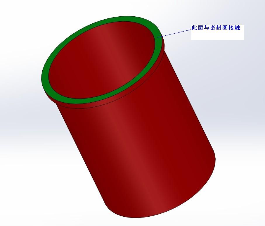

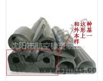

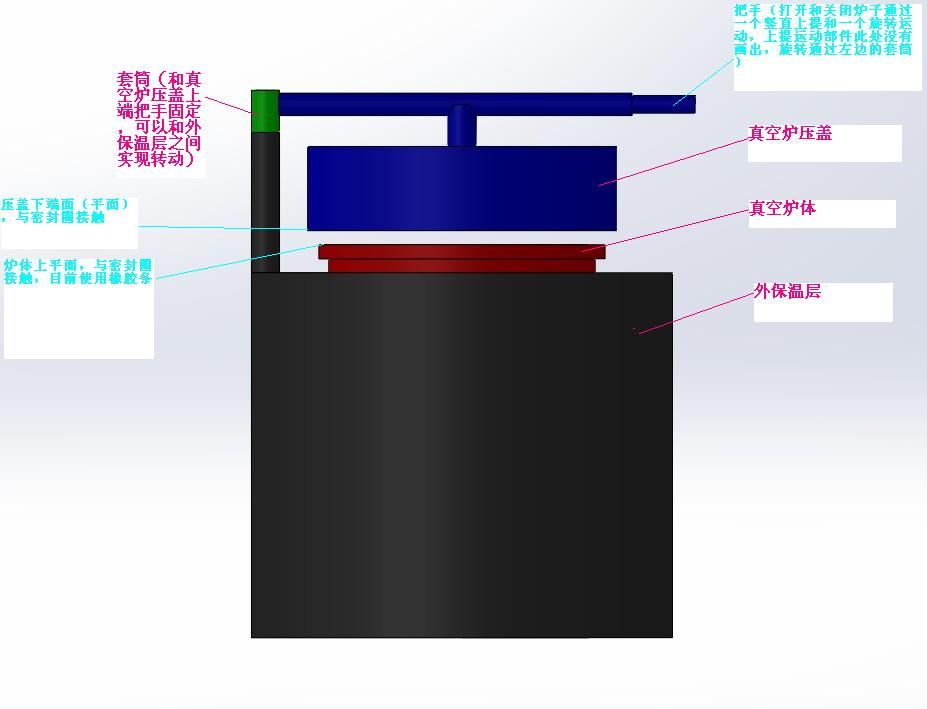

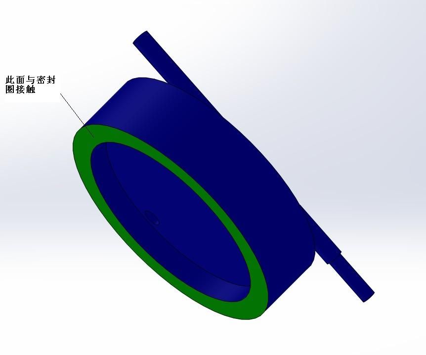

各位前辈!小弟来讨教了……最近公司启用一个真空炉设备,设备是在外面买的,但是发现真空度达不到要求,我们要求的真空度要达到10的-3次方pa,温度为700度(试验时温度能达到要求) ,但是昨天试了几个小时(其中我们进行了检漏,将明显漏气的地方也改进过了,但……),最多也只能达到5X10的-2
,密封件用的是橡胶条,然后在上面涂卡夫特(密封胶)。基本上在现有的设备基础上我们能做的都做了(为了将压盖完全压紧炉体,我们将边上的螺栓都拧断了,边上总共分布6个螺栓(图上没有画出,螺栓是用来将压盖和炉体压紧的)),结果是不行的,所以决定改进!
说明:1,以前用的是橡胶条,可以用什么别的密封材料代替?
          2,此前的开关炉门的方式不科学,操作也很麻烦,可以考虑换个开关方式……?
好了……发言!!!!!!!!
现在主要考虑用什么材料的密封件!炉体的内径900!深度1200左右
改进有两个要求:1,温度700摄氏度,真空度要达到10的-3次方pa;2,真空炉炉体保留(压盖可以重新设计,本人初想用液压缸带动压盖直接压紧) 可是对于密封件的选用,本人真的不在行……望前辈指教!!!  发表于 2013-8-31 15:32

你的密封圈是什么橡胶(氟橡胶?),此外会不会是温度过高影响到密封橡胶的密封性 ,再一个是你们的抽真空机组会不会有漏的地方,抽真空的机组能不能达到10﹣3 (ps:真空机组用的什么真空泵)
槽很容易做到,就是不知道现在选用什么材料的密封件!高温真空环境!耐压  发表于 2013-8-31 15:55
最好有个密封件槽  发表于 2013-8-31 15:54
这个设备上的密封圈就是直接粘接在真空炉体的表面上的,和压盖的下端面接触,下端面也是平面  发表于 2013-8-31 15:53
说实话 温度高了以后会对密封圈有影响 会导致漏气 机械泵加扩散泵能达到10﹣3 而且密封圈一般是在密封槽里  发表于 2013-8-31 15:46
我们检漏的时候给炉内充气0.2MPA的时候还发现不到漏气,但是气压加到0.4MPA的时候 就能检查到漏气 (肥皂泡检漏)  发表于 2013-8-31 15:42
真空机组用的是扩散泵和机械泵(组成真空机组)  发表于 2013-8-31 15:41
我最近做的一个项目就是真空管式炉 抽真空加热到1000° 不过我们只要抽到10pa就行  发表于 2013-8-31 15:37
真空机组我们单独测试过,可以达到接近10的-4次方pa,是没有问题;至于密封圈,等会发张图片上来!  发表于 2013-8-31 15:34

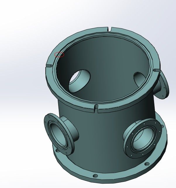

看到了吧,这是我公司的一个真空腔体 红圈部分为密封圈槽 上面直接压一个法兰盖
你这个密封螺栓才4个,是不是少了点  发表于 2023-9-5 10:03
我没说过我师傅啊 angel你说的是“不爱韩雪的歌”  发表于 2013-8-31 16:31
回复angle:是的 这些都是我梗着做项目自己问来的 不会就问  发表于 2013-8-31 16:30
以前你发帖说你师傅如何如何,现在看看,你跟着他还是学到很多东西嘛,哈哈  发表于 2013-8-31 16:27
回复angel:高出约15mm,怎么?和这个有什么关系  发表于 2013-8-31 16:27
O型圈挤压量一般留三分之一或者四分之一O型圈直径,并根据此来算开的槽的大小  发表于 2013-8-31 16:23
硅橡胶密封件使用最高温度260° 氟橡胶为230° 据说温度高可以用金属密封  发表于 2013-8-31 16:18
你们密封槽里的密封橡胶比平面高出约多少mm?  发表于 2013-8-31 16:17
检漏之后 我们也将压盖的端面抛了一下,密封效果好点  发表于 2013-8-31 16:15
那必须的 这个真空腔室是给专业的厂家做的  发表于 2013-8-31 16:08
平面的光洁度应该很高吧  发表于 2013-8-31 16:06
平面  发表于 2013-8-31 16:01
这个是比较好!你们的法兰盖和密封件接触的那个面是平面吗?还是也有槽  发表于 2013-8-31 15:57
