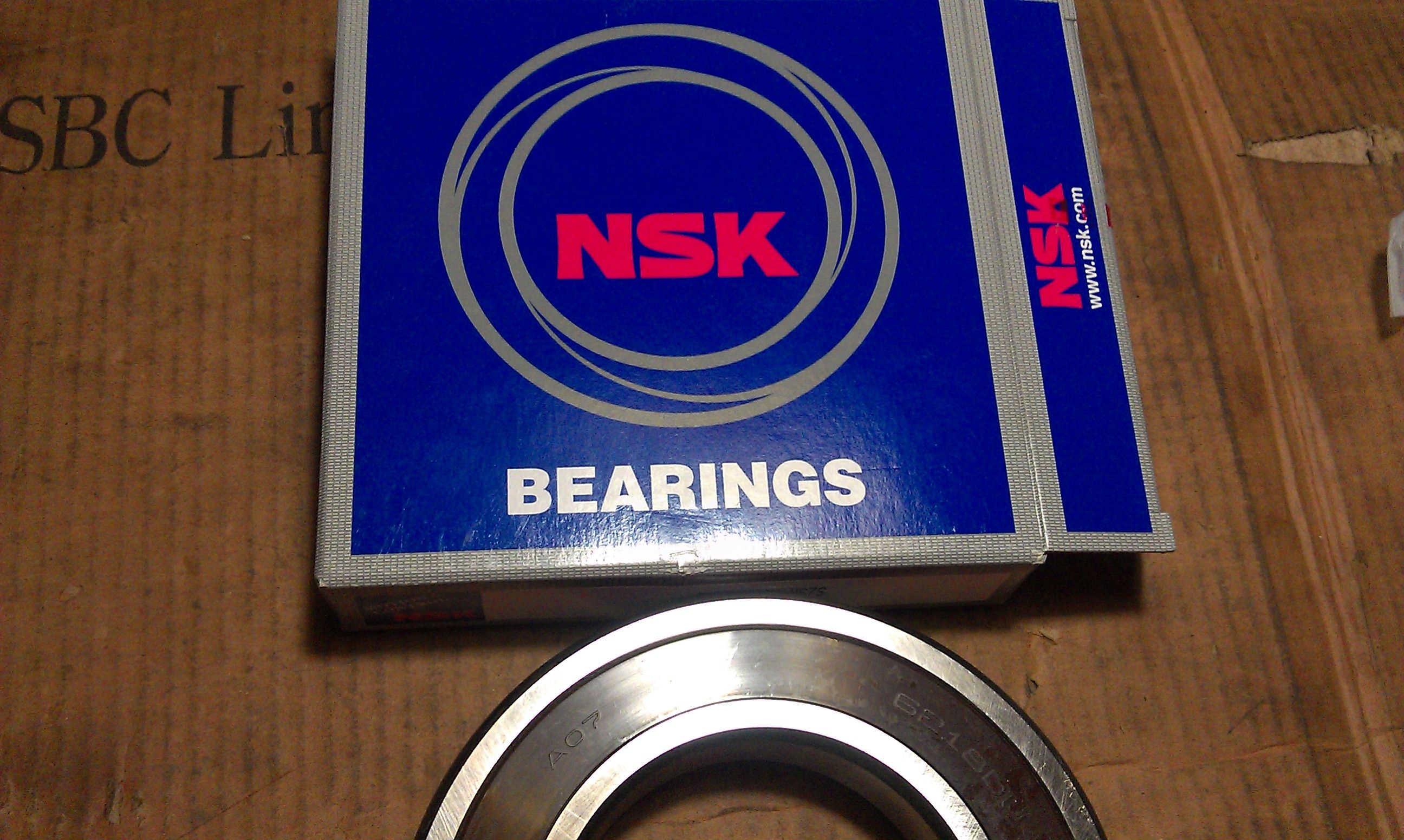

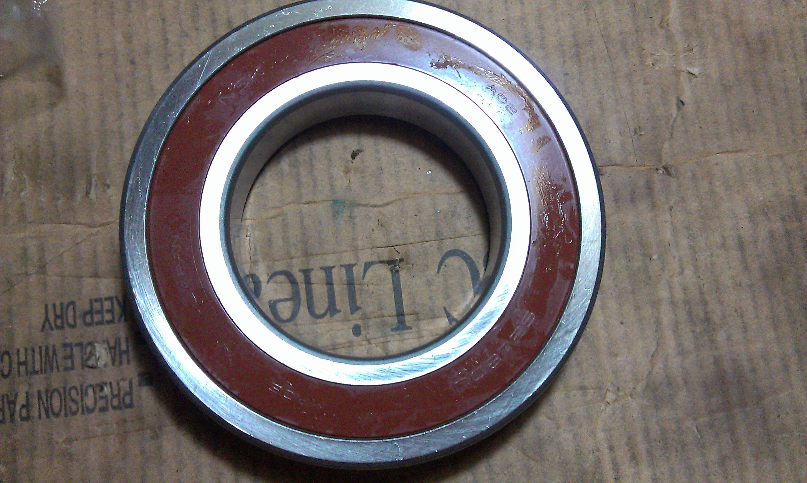

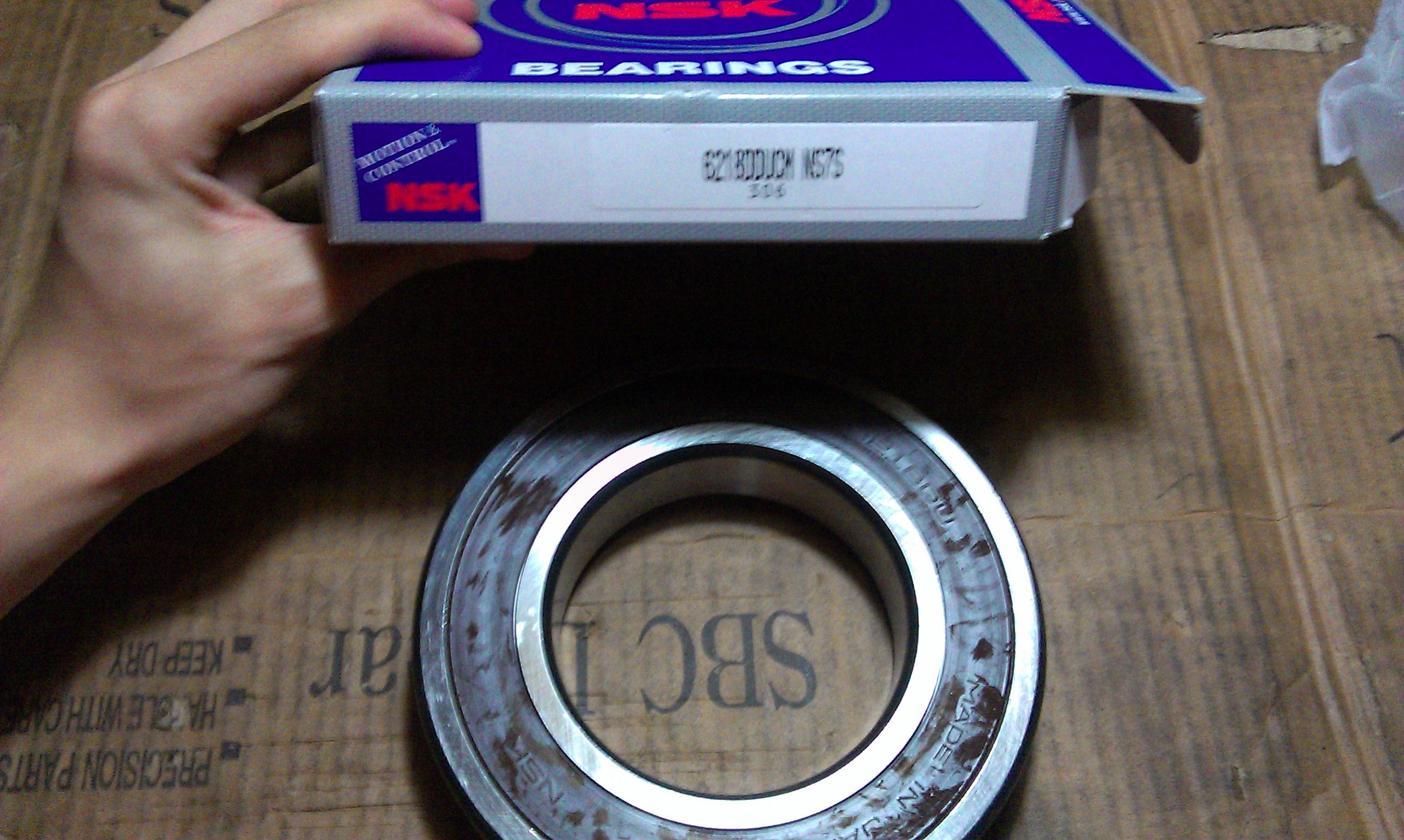

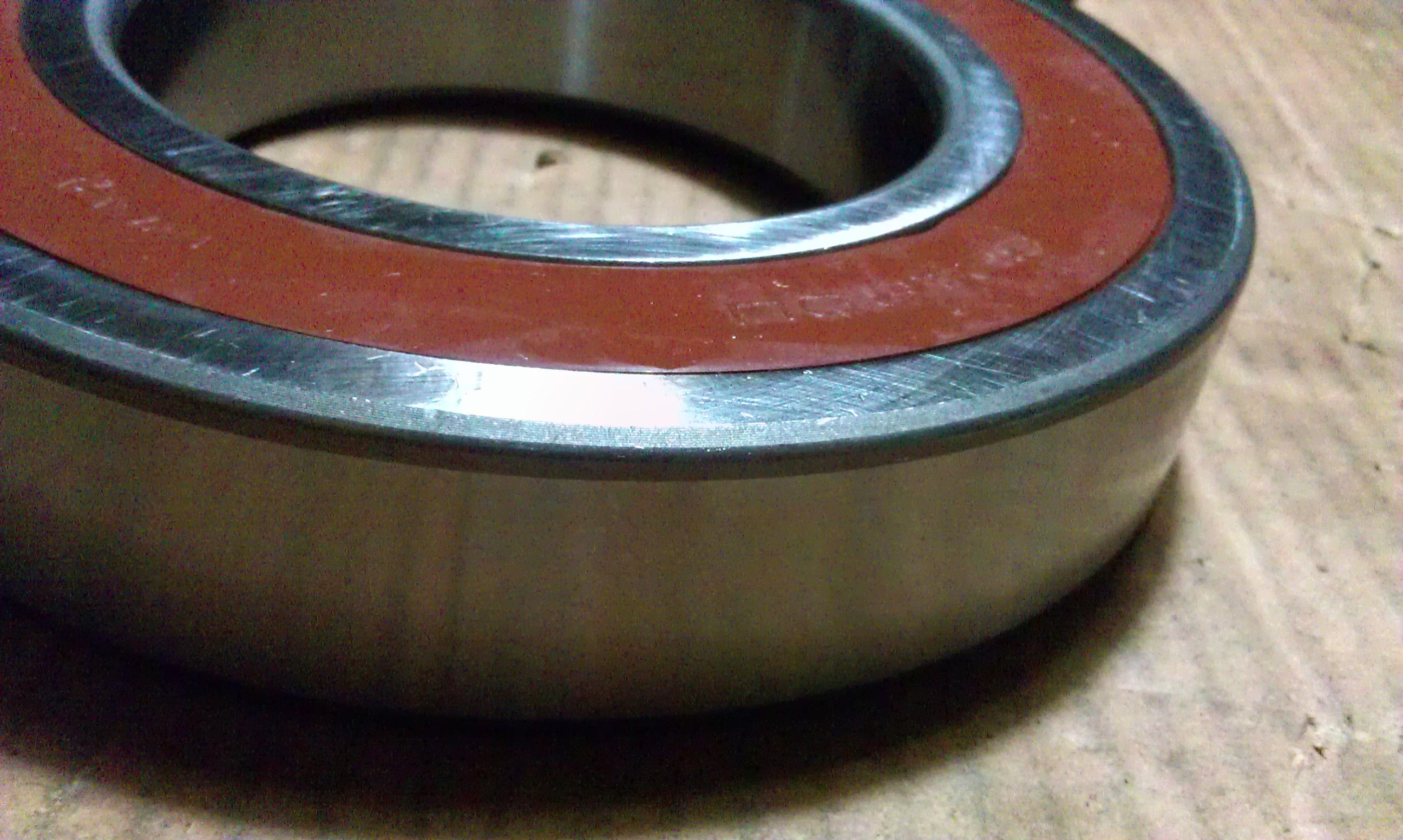

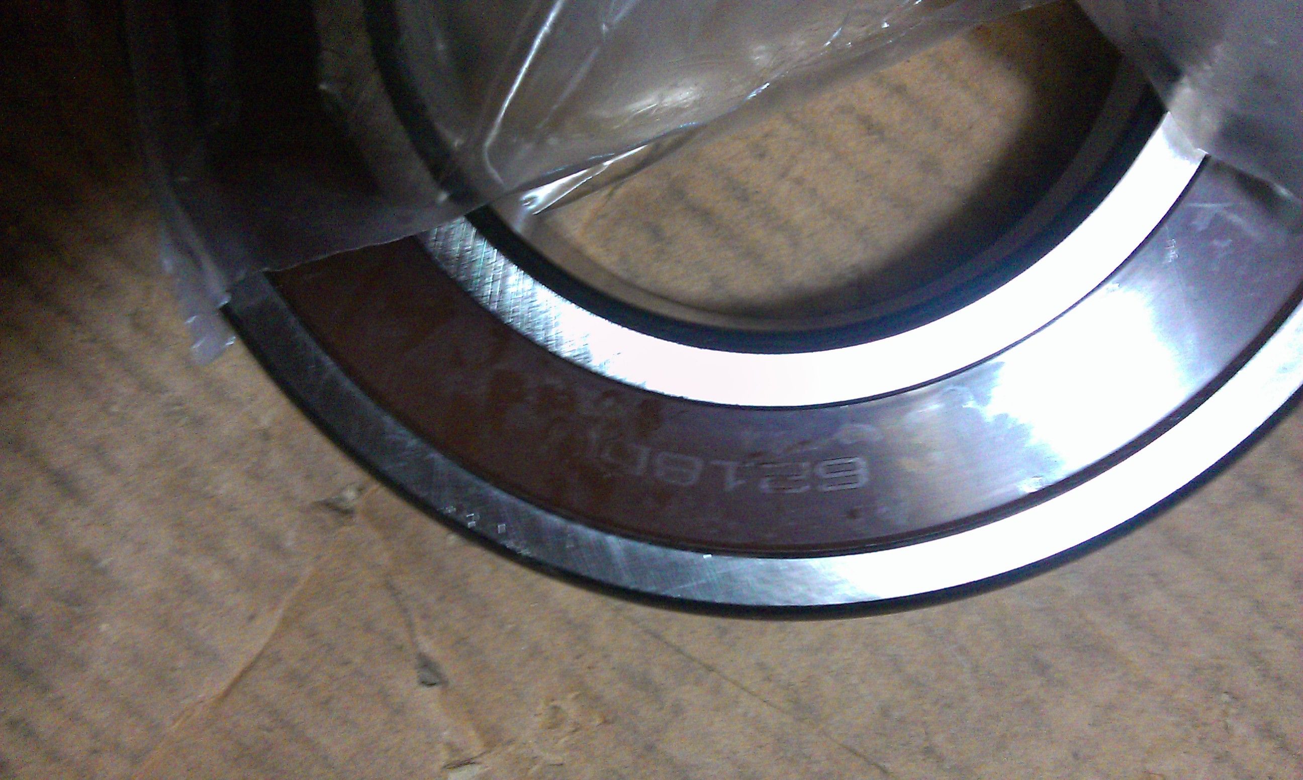

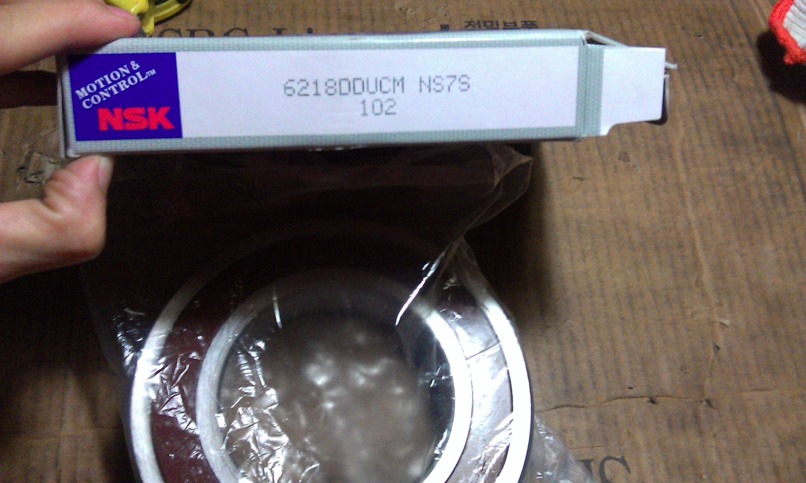

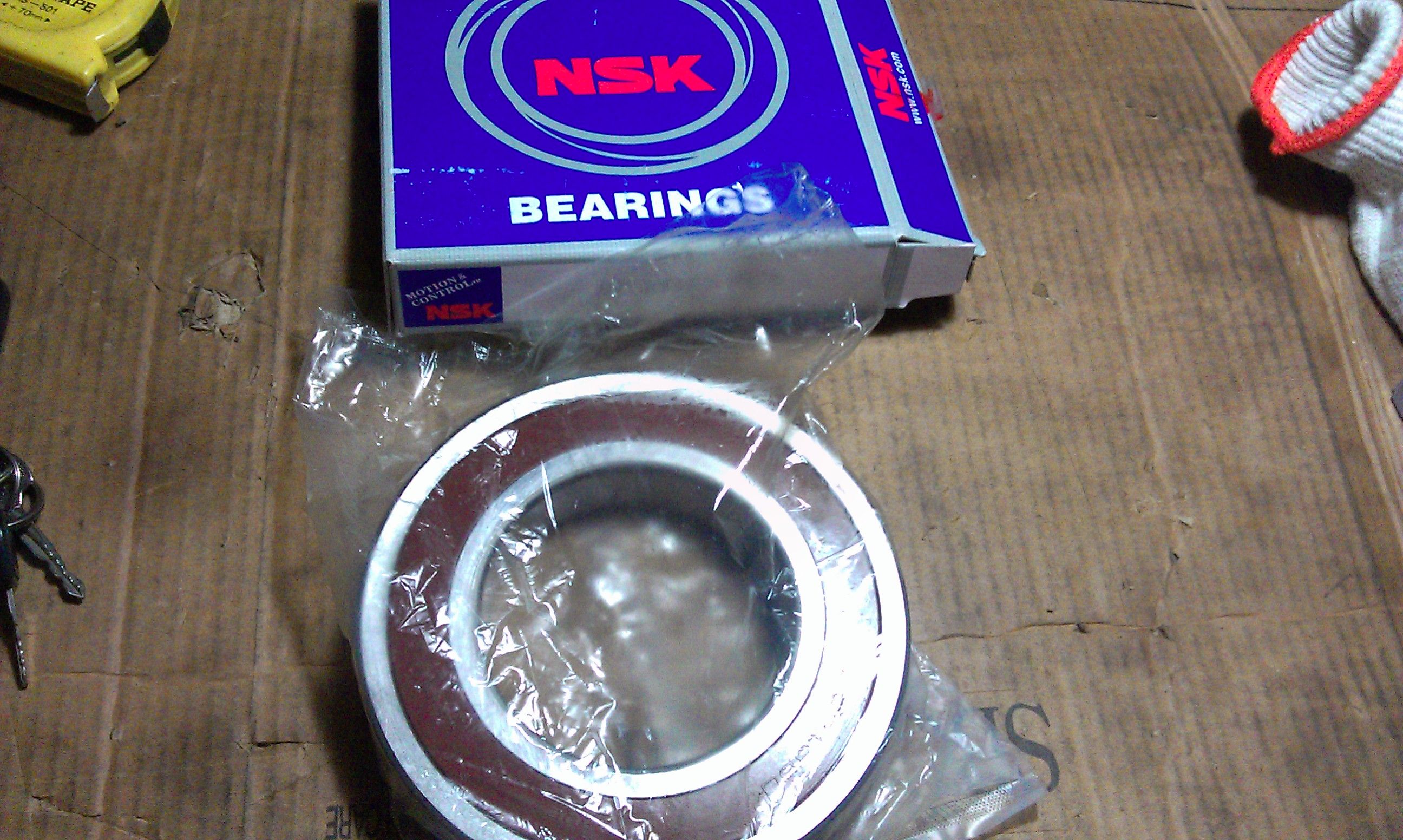

两套NSK 6218DDU 轴承一套是正品,还有一套是仿品(高仿非精仿)
1号轴承
分割线---------------------------------------------------------------------

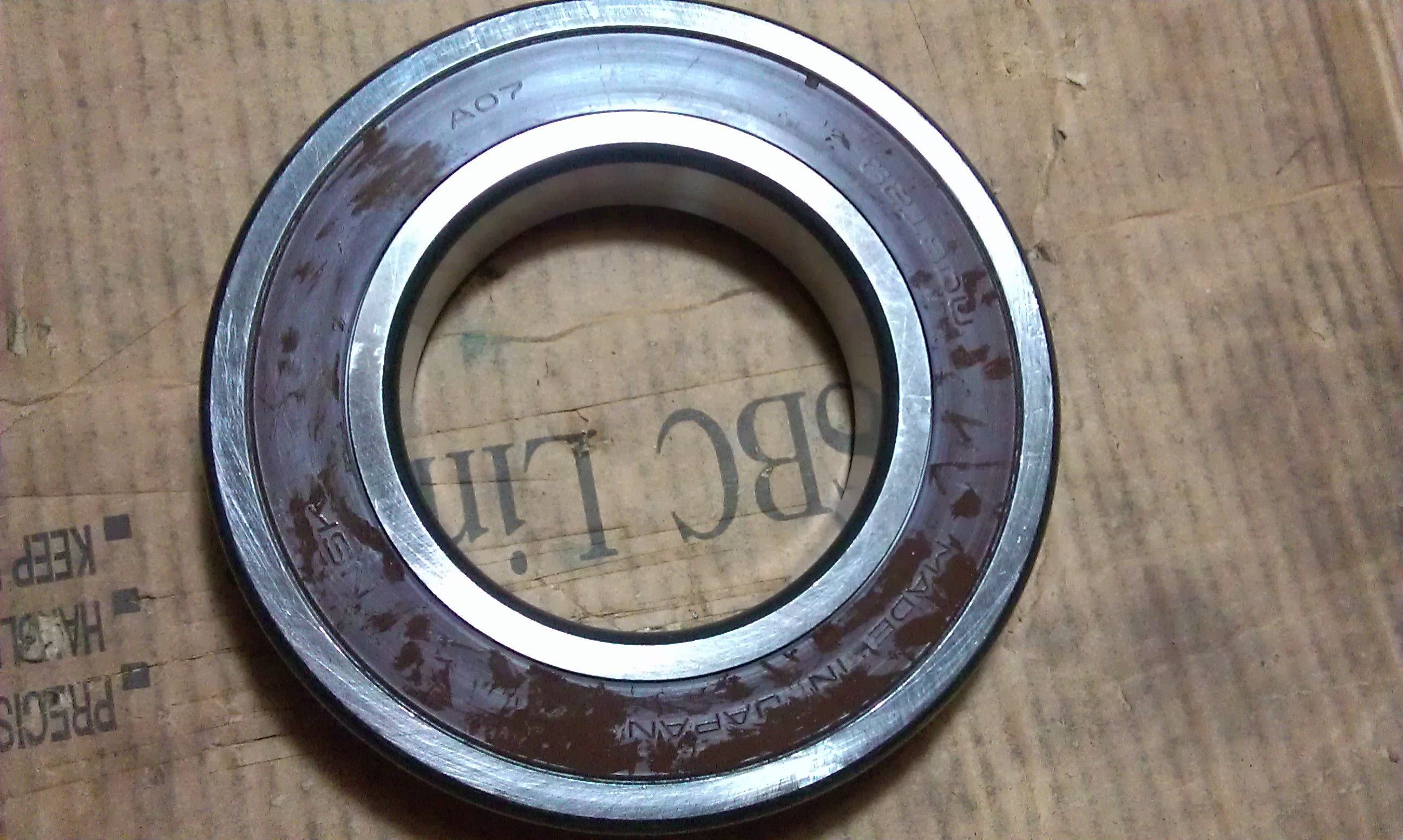

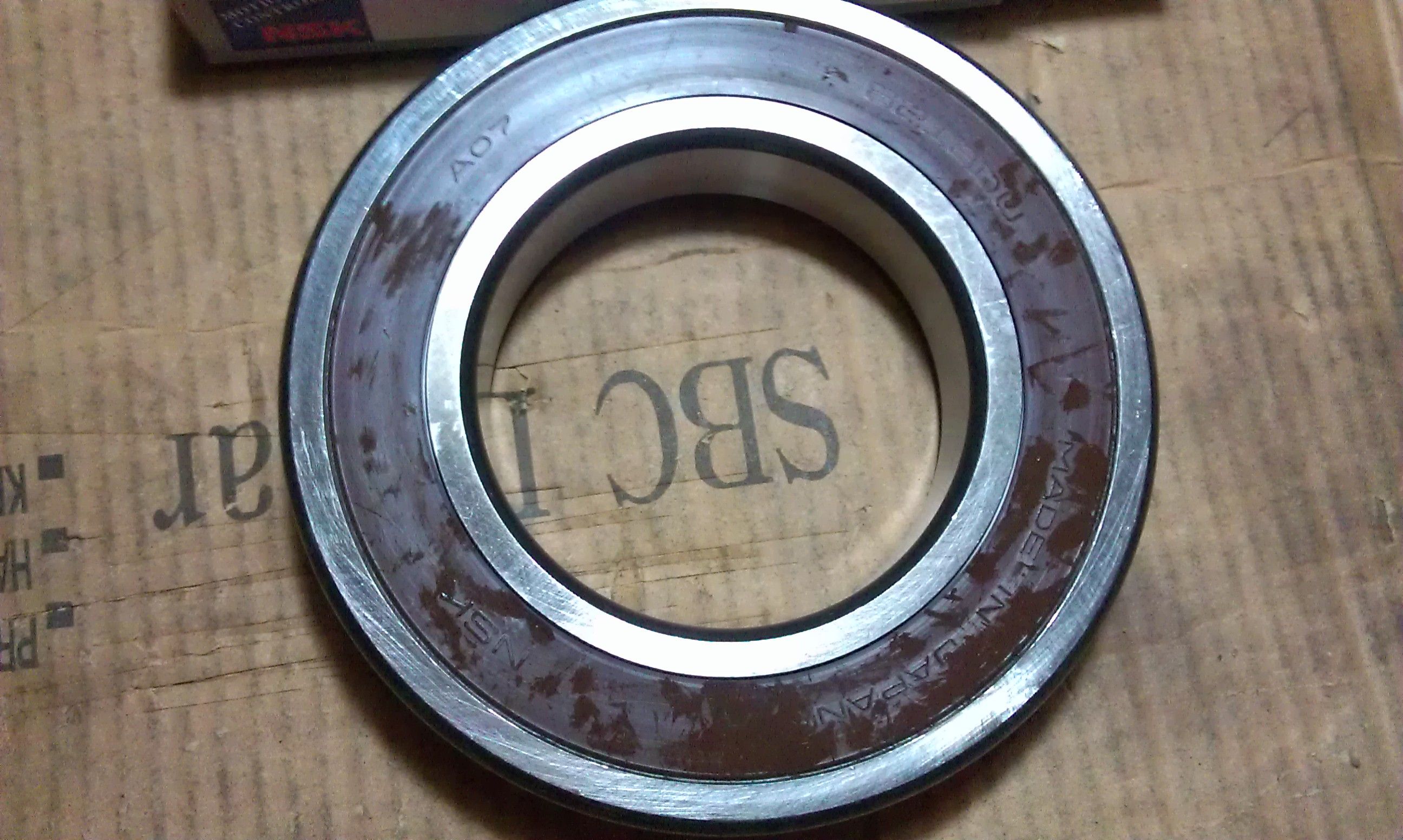

2号轴承
龙九大师和杜工就不要说出答案了
就想做个调查看看,能分辨的高手能占多少比率。随后奉上详细的辨别手段。
回复一号轴承,二号轴承是真货还是假货就行了。

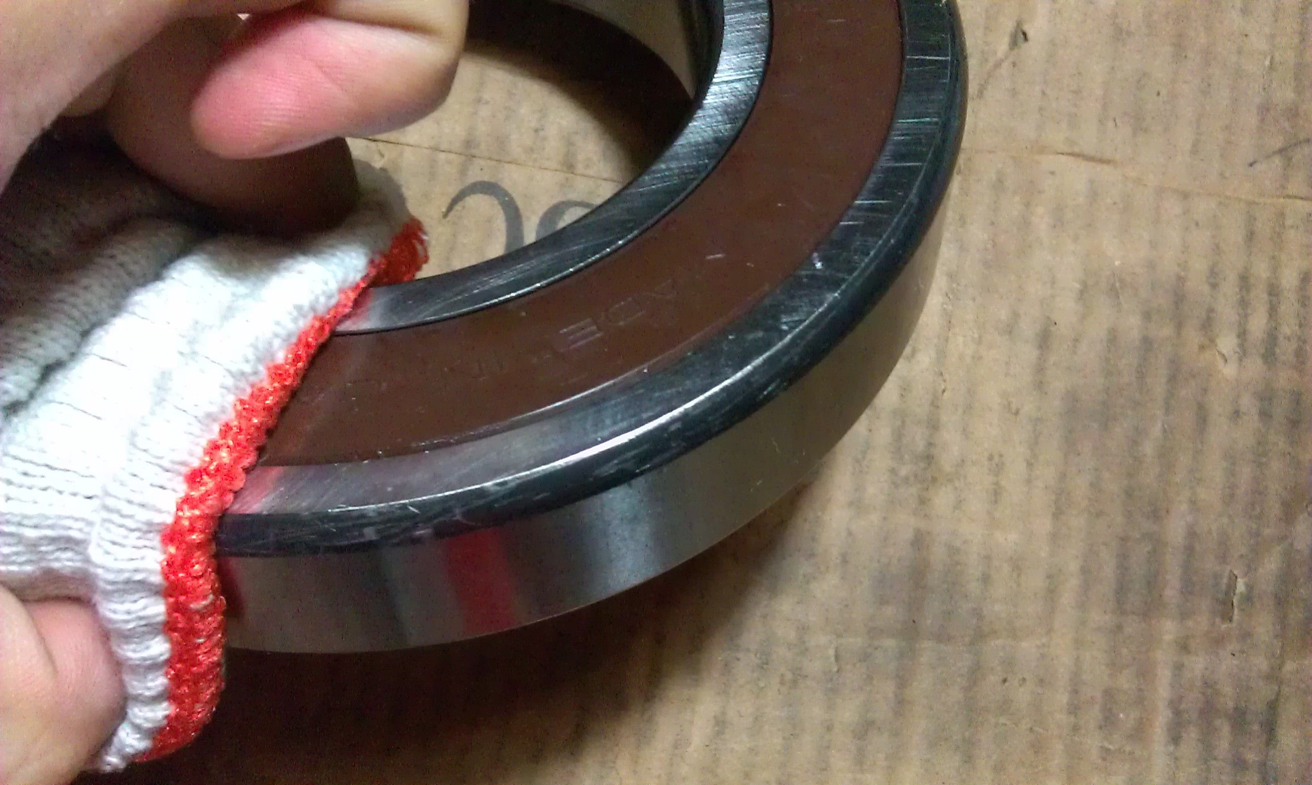

一号是假货。两个轴承要说磨削工艺的话,其实是差不多的,由于手机拍摄角度问题,以及第二个表面的油被我擦掉了,所以照片看上去第二个光亮一点。主要正如坛友们说的倒角区的问题,第二个轴承较圆润,其实不能一概而论因为,一号轴承,只是个高仿的,精仿的产品倒角也是很细腻和正品一样,主要是正品倒角区做过真空发黑处理,有斑驳的痕迹。以及防尘盖是咖啡色。包括包装第二个较为鲜明,字体清晰。按照手感的话,两个轴承转动是差不多的噪音也差不多。按照使用的话,仿品的质量也能大致接近日本的东西。不过价格可是差的多了去了。这次有正品,的对比,6-7成的坛友还是能分辨出来的。下次本人,不进行对比,看下大家能否识别。
