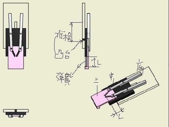

我遇到个小问题,之前没考虑到。现在需要一个类似开关的结构,就是在某一个位置上,顶杆运动到这个位置时,这一次是打开,下一次是关闭。还没想好怎么解决。
谢谢提醒,这个可能还真是可以。  发表于 2013-9-7 15:27
参照圆珠笔。  发表于 2013-9-4 12:24

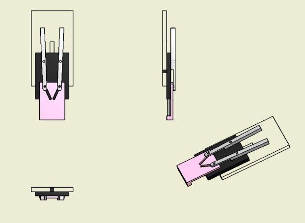

动画发不上来 两个小圆棒是弹簧  滑板下面有个小凸台 卡位  顺序是  汽缸推动上滑块--上滑块通过弹簧推动中滑块---中滑块下面的凸台卡到地板不动----上滑块压缩弹簧继续前进,同时两个拨爪开始张开,汽缸复位时,上滑块后退同时拨爪开始夹紧----弹簧还出于压缩状态所以中滑块还是不会后退---上滑块退到弹簧恢复自由状态,继续后退开始把中滑块往后拉直到终点。完成。

没太看懂,上滑块是粉色,中滑块黑色。凸台是哪个?没看出上滑块通过弹簧推动中滑块。

底板中间有个槽

怎么实现放的时候拨爪可以松开?
重复一次去取的动作 就送开爪爪了  发表于 2013-9-5 16:33
发表于 2013-9-5 16:56:26 | 显示全部楼层
短距离可行,长距离得好好改进。楼主的机构就是前进,收爪,松爪,后退。短距离的有在书上看到简化版的。长距离的可能就是楼主这样的。
