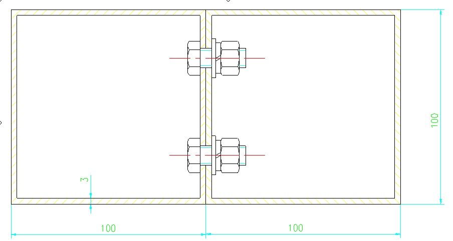

现在有两根2000长的方管,我需要把这两根管连接起来,两头钻两个孔,然后用螺栓连接,连接后管外壁不用钻孔。9 S. `' B! k* h4 l6 a4 y, n6 N* e
原设计方案是这样的,现在工人说划,线花不准,两头的孔对不上,必须把两根管先焊到一起,然后再一起钻孔,这样可以保证精度。但这样在管壁上就要开工艺孔,还要买加长的钻头。由于我车间实际经验不足,所以也硬气不起来,不知道原方案是否可行,希望有大侠能给出一个客观的答案。

其实划线和钻孔都是一样的道理,因为你外管不能带孔,所以还是划线钻孔吧,装夹加工注意些就可以了
实际上是说,划线后这几个孔对不上,也就是说孔的位置度保证不了,所以无奈选择焊后钻孔的,其实我的问题也就是,这种孔的划线加工是否可以保证位置度,换句话,是不是有难度。  发表于 2013-8-26 11:37

过孔开大一点,双面加平垫。画的再不准,总不至于能差出2个毫米吧。或者就是开个长孔,把装配余量留出来。反正你用的是普通螺栓,不是铰孔螺栓,一个管上开圆孔,对应的上面开长孔,对角布置就完了。
我这个就是一个连接,不受什么力  发表于 2013-8-26 11:43
这个建议很好,谢谢  发表于 2013-8-26 11:43
不过说实话,4个M10的螺栓看吧。载荷大的话,够呛。特别是你这还是2米长,靠那点预紧,说实话,可能紧不住。  发表于 2013-8-26 10:32

如果只有2个孔还是没有问题的,划线的精度可以到0.4,孔和螺栓的间隙稍大些就可以了。

可以选择配作吗,先加工一个,在配作另一个

做治具钻。
哦,是不是就是做一个小的模具呀。了解  发表于 2013-8-26 15:48
就是做一个长得铁片,两头先钻出你需要标准的孔,然后用这个标准的铁片固定在需要钻的方管上再来钻孔。  发表于 2013-8-26 12:39

鱼与熊掌不可兼得,你焊接再钻不就多了一步了?所以还是划线吧,精度的话,多试几次,你能划线就代表你没多大精度要求,估计也是支架什么的。把孔多开1个毫米,装配上可以调整预紧
其实我也倾向划线,设计时也是按划线设计的,可图纸到了一线生产时,工人说,你怎么设计不行,叫我焊接后钻孔,所以我想心里有个数。  发表于 2013-8-26 15:54
