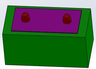

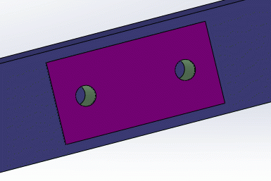

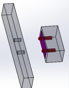

我做一些小治具时也遇到类似问题,有个零件有两个圆孔,另一个零件同样有两个圆孔,理论上这两个零件的圆孔中心距是相等的,要求把零件1贴到零件2上,为了提高效率,我做了一个小治具,用一个金属块,上面安装两个销,然后把零件1放于销上,再把零件1贴于零件2上。怎样才能保证零件1一定能放在两个销上,又不会误差过大,同时零件1贴在零件2上时对应孔同心度不至于偏的太大?假设零件1和零件2圆孔大小一样

安装也是配做的,要不然不行啊
发表于 2013-8-24 10:19:59 | 显示全部楼层
不知道楼主所做是什么,是零件吗,是治具吗?如果是治具,销孔定位,螺孔锁紧,另外你加工销孔要有基准,工艺上我一般情况上比较少给公差,常标配作,如果标公差,要计算累积公差,有基准作位置度公差,个人愚见,也许有错

应该算治具吧    60的尺寸是以中间为基准的     120以其中一个中心线作为基准   但具体怎么算   我还是一直没想明白
