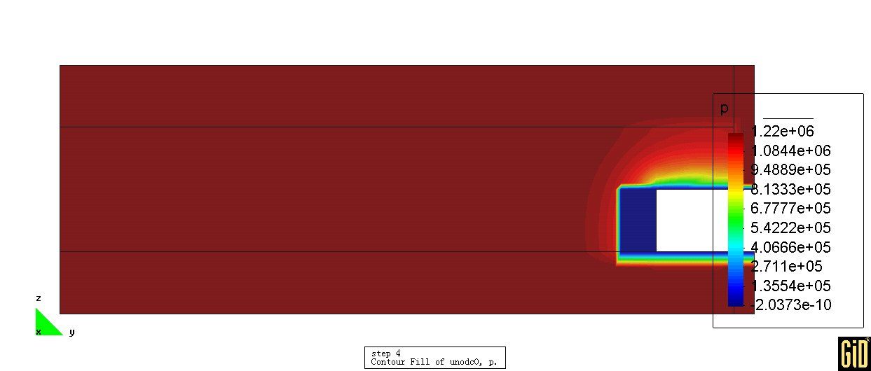

8~9为煤巷掘进前和放炮瞬间的瓦斯压力分布。
/ o' c( p3 r6 w6 x& t
8  煤巷放炮掘进前中心剖面的瓦斯压力分布
炮掘
9 _- M! h$ @+ ~- T8 y
+ e& N$ v( ?5 b+ f" [, w3 @
9  煤巷放炮掘进步中心剖面的瓦斯压力分布

自然排放瓦斯11天多,仅释放瓦斯5.6m3。相对于该煤层约18m3/m3的瓦斯含量,排放量还少。计算显示,炮掘进尺已接近原始瓦斯压力区,突出危险性很大。该次煤巷炮掘瓦斯突出粉化煤量约14m3。抛煤速度约为31m/s,突出波超压约20kPa
