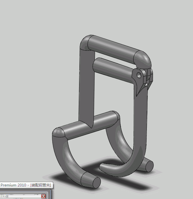

手动夹持圆钢省力机构设计,请教

你好,纯手工呢,搬运距离也很短,两米知三米,然后高度的话也就是搬起一米多一点吧,转运过程还是很简单 ...
纯手工的,那就要做个专用夹具,工件什么形状?你们是一人搬?还是2人台?工件具体多粗?多长?给个数值,不然叫别人怎么设计?铁棍和铁饼夹具能一样吗?需要具体参数。应该不难。

小平衡吊+磁铁吸盘 可以解决

可能之前的表述没有清楚,有朋友提出来说不用电气不用人搬圆钢飞上去啊,是的,这个没说好,首先,圆钢是放置在一个和餐座差不多高的桌子上,姿态为调整,人力去搬,然后转到3米开外的另一张桌子上,不能布置机械手进行作业,有位朋友提到搬砖工具,这个确实很接近,不过,确实太久没接触这方面的材料了,见到的都是很多年前的那种夹持砖块的机构,不知道现在使用的是哪种?

你好,谢谢有兴趣, 圆钢,没有经过加工制造的,直径在80mm上下,有一点波动的,但是不大,10mm之内把,至于长度呢200mm左右,一人搬即可,您有什么想法,希望指点,谢谢
发表于 2013-10-4 10:28:55 | 显示全部楼层
大致是这样的意思,图这样的会掉,如果真要做,需要改进。
发表于 2013-10-6 21:56:11 来自手机 | 显示全部楼层
圆钢吊,市场上有标准的产品卖。不难,也可以自己设计,起重手册里就有受力分析和计算公式
发表于 2013-10-7 08:15:20 | 显示全部楼层
大致是这样的意思,如果按照图这样,工件会掉,真要做,需要改进。
