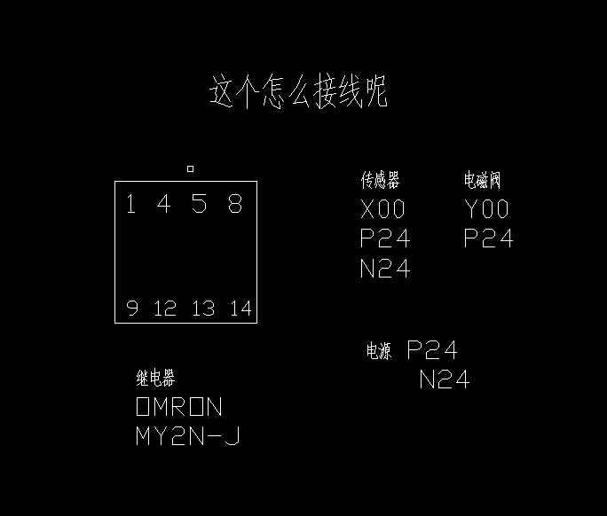

别笑话我,有打错的。机械部分搞完了,电气感觉很简单,没去找人,来这求助# A0 B+ m( f5 H2 L  x

发表于 2013-8-20 10:04:42 | 显示全部楼层
你先想想用电控达到什么目的,画好电气控制图,再接线吧
发表于 2013-8-20 10:06:46 | 显示全部楼层
没有电气原理图
发表于 2013-8-20 10:07:02 | 显示全部楼层

4个传感器?多的那个干啥用?不复杂的不需要PLC。看清楚我的提醒啊,切记。  发表于 2013-8-20 10:24
是不是用个PLC好点啊  发表于 2013-8-20 10:19
谢谢啦,我去接线了,其实3个电磁阀,4个传感器的,一个道理吧  发表于 2013-8-20 10:19

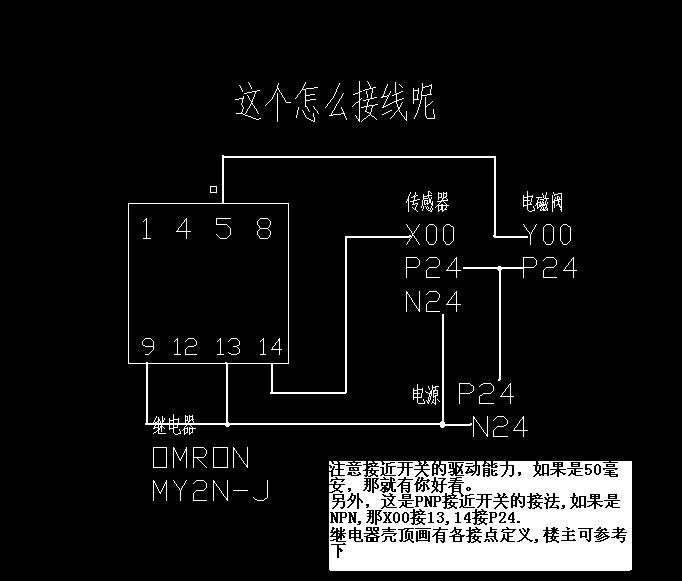

发表于 2013-8-20 17:57:49 | 显示全部楼层
螺旋线 发表于 2013-8-20 10:07
8 Q1 J% d% d" e4 {3 H! h附上欧姆龙MY2N-J直流型中间继电器内部原理图,不知楼主想实现一个什么动作?. R4 {0 [# G6 K: `0 T' Z4 _
