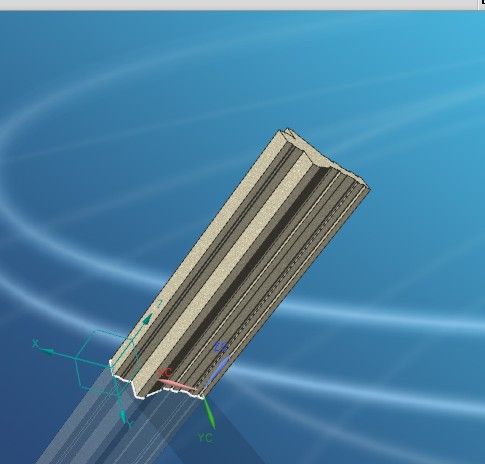

0 F9 {, j! t, l# h. C. uug里面立体的部分表面及全部颜色的变化应该怎么设置及改变?

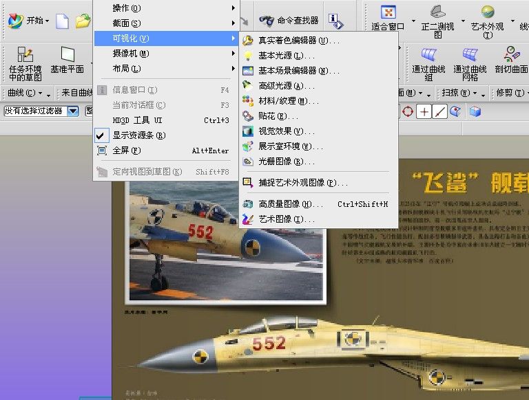

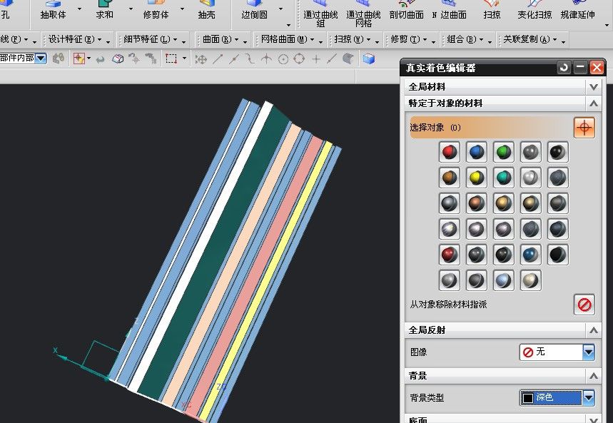

ctrl+J 即可对整体颜色进行设置,部分颜色区分,把过滤器调整为面即可3 A. k, B9 J! Z* N5 x5 Q; ]

这是UG8吗?什么命令呢?求指导!
发表于 2013-8-17 09:14:01 | 显示全部楼层
本帖最后由 wangqing1 于 2013-8-17 09:15 编辑 % ~( t6 @: {5 W7 Q, S, S' \
! V! r! y# h% n6 M7 E/ s
7.5[img][/img]试图,可视化,真实
