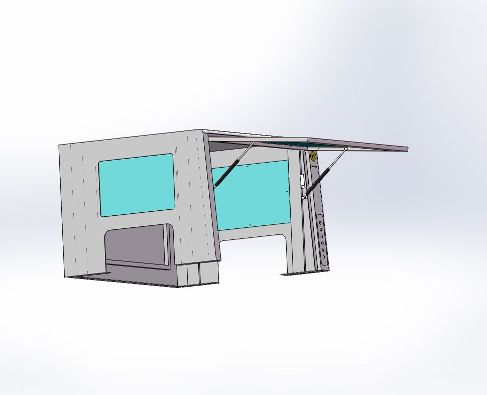

各位大神:
                  如图所示:1.支撑杆伸出全长500mm。
                                 2.支撑杆行程210mm。
                                 3.支撑杆压力是30KG。
                                 4.门的总重量是20公斤。
                                 5.门撑起高度为780mm
           请问:我要把支撑杆安装在什么位置才能满足在不用很大力的情况下把门打开且支撑住,并且在关门的时候不会因为支点原因而造成很大的关门撞击声。
              各位大神;小弟初次接触这类问题,还有所不及,还请大侠们多多支招,最好是有计算公式。
                                                              不胜感激.....

关门时的冲击不会因为所谓支点而变化。
至于支撑省力,根据杠杆原理,支撑点要尽可能远离支点,所以最省力的支撑点就是下边缘。
至于到底放在什么地方比较合适,楼主可根据实际情况改动

1.需要将气弹簧的旋转支点设置在门的合页支点空间位置之外。
2.在图纸上通过二位尺寸排布,可以通过画圆,找到几个交点,从而通过极限位置的找到各个支点的准确位置
3.要使得不费力,这是一个杠杆问题,需要使得气弹簧的作用力方向接近于门的合页,但又偏在合页靠里一侧
4.计算开门力矩,把气弹簧方向延长线和门合页距离乘以气弹簧推力除以门的长度,就是手的拉力

氮气弹簧结构设计比较麻烦,我是用多次试凑的方法来确定安装位置的,每次在图上选定一个安装位置后,再进行计算,计算结果不合格,就再换一个地方计算,直至找到合适的,一个简单的结构要做好,费掉大半天时间
