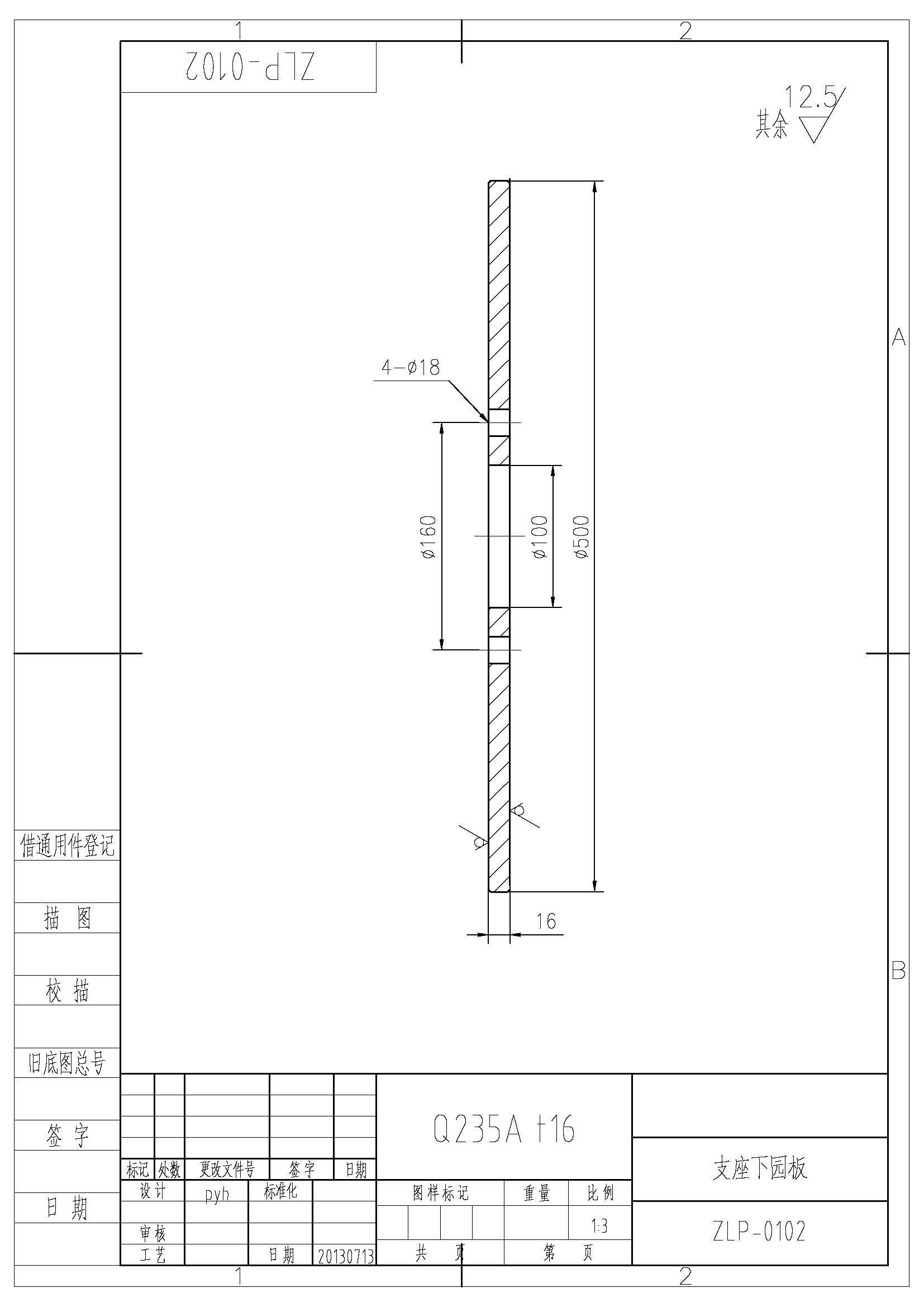

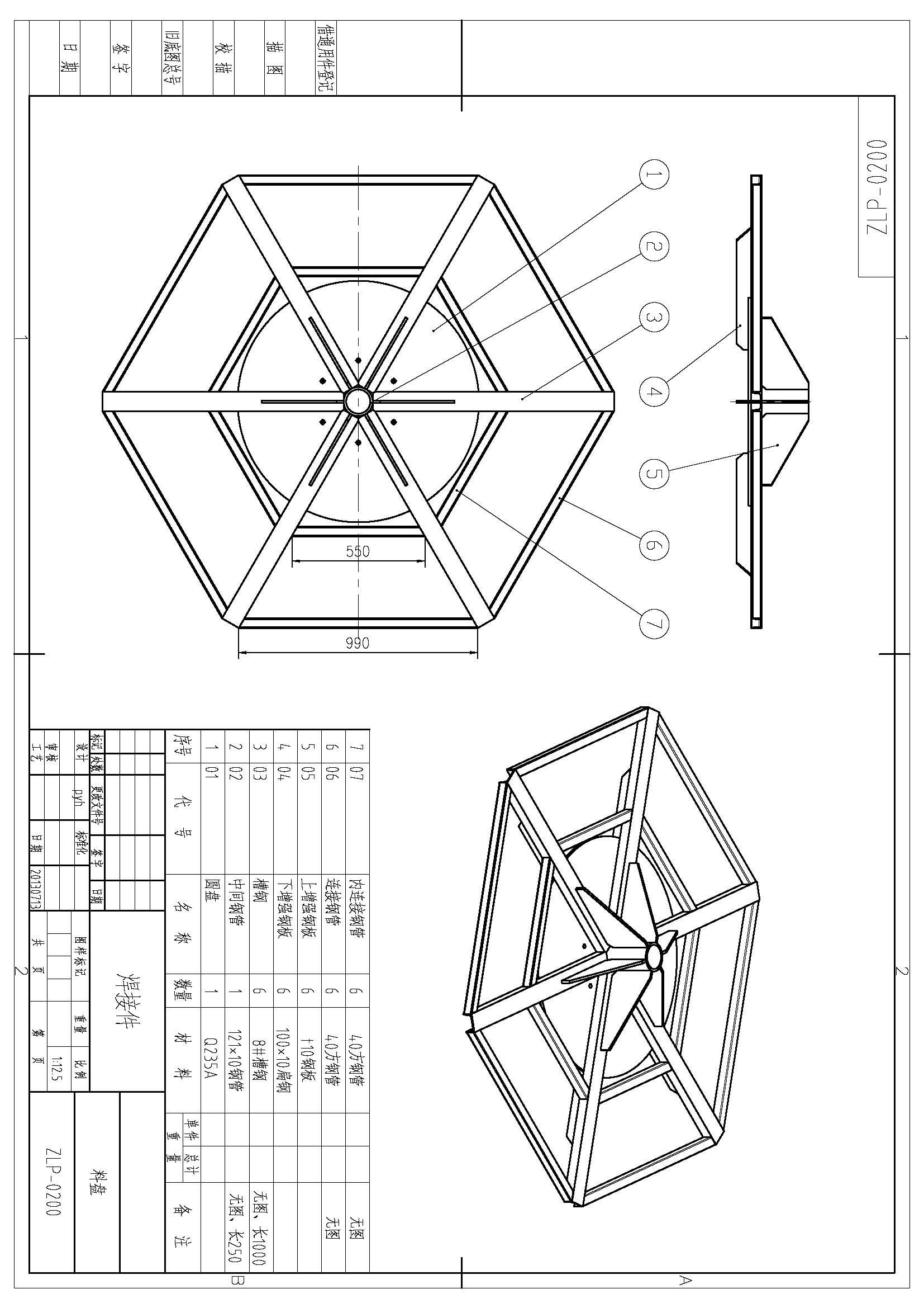

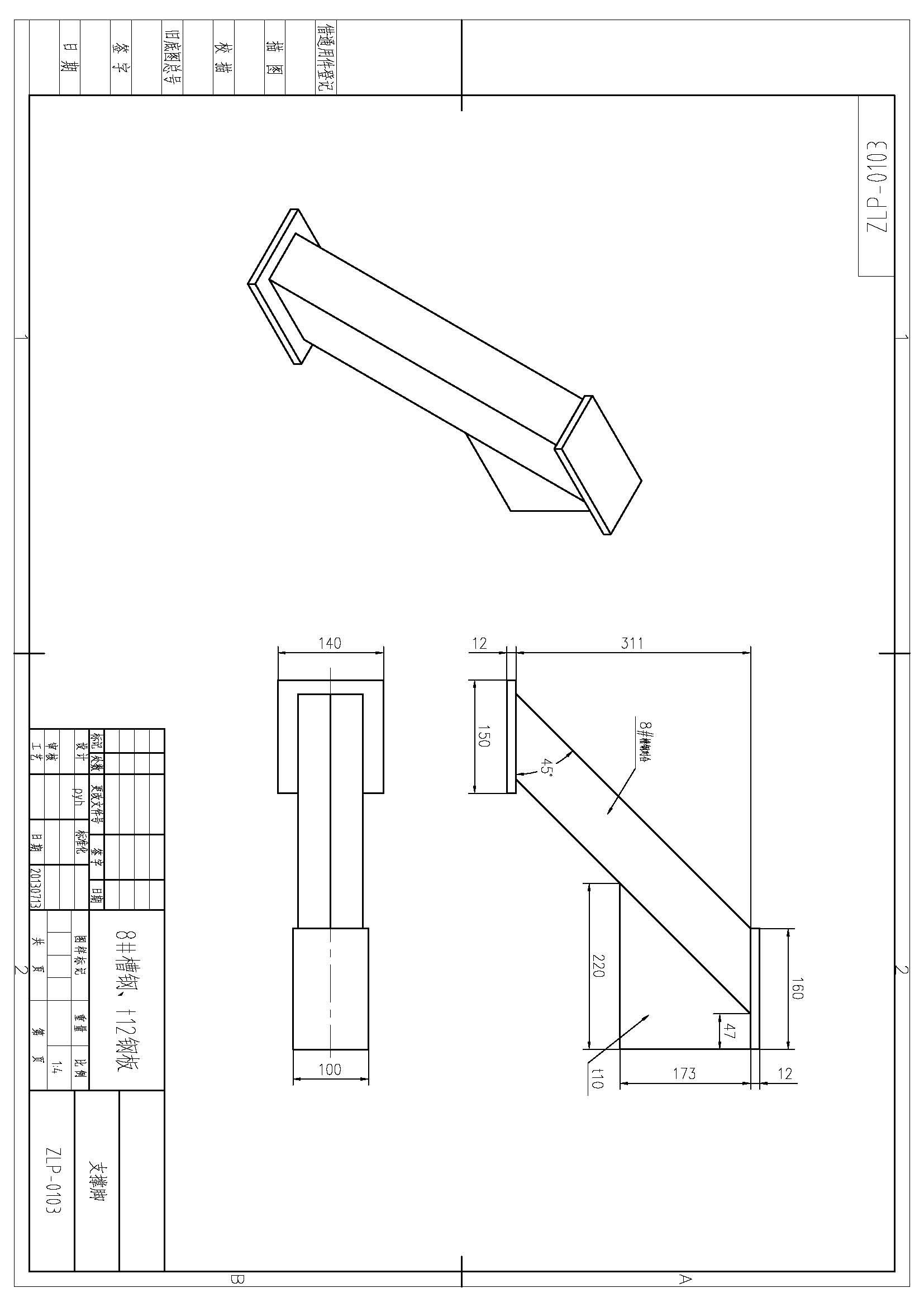

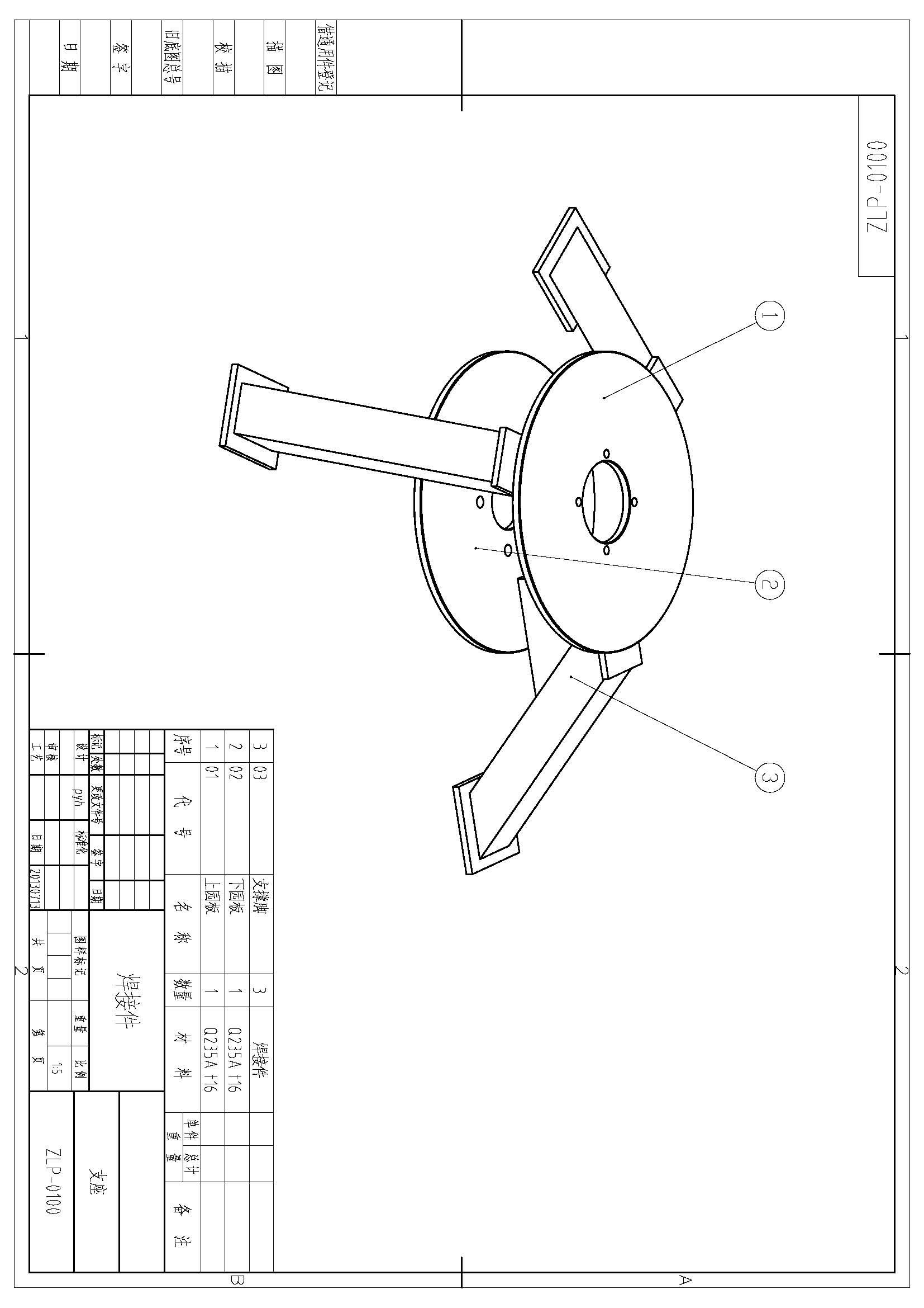

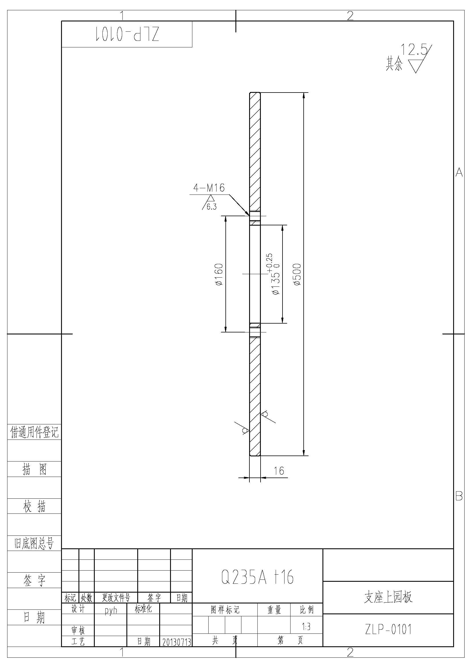

在论坛上贴出过铜包铝设备的全套图纸。

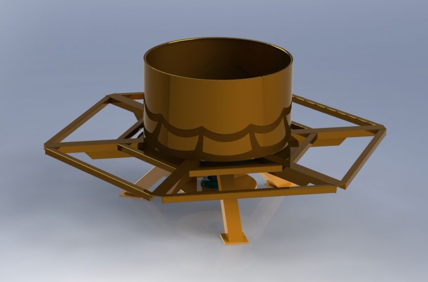

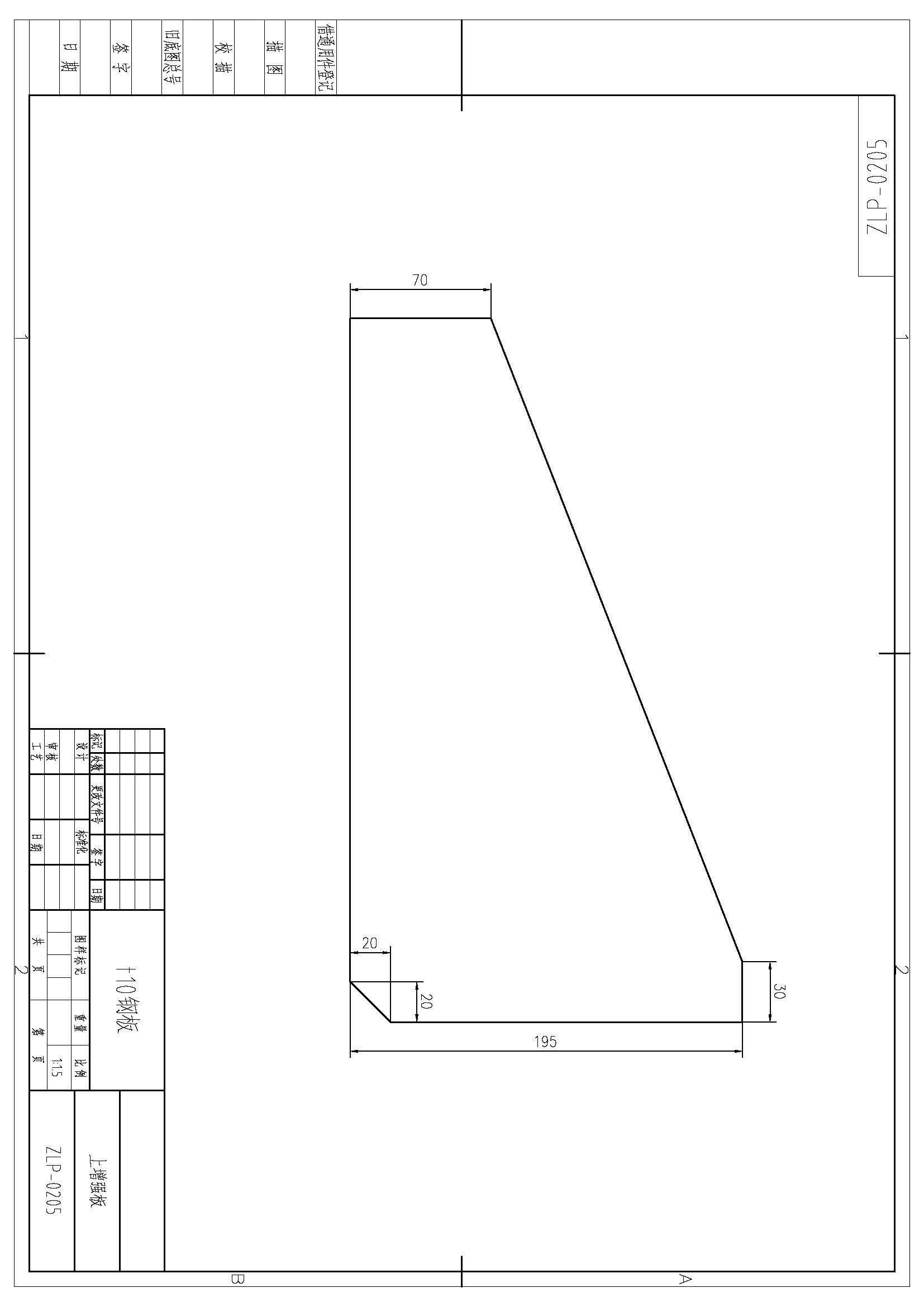

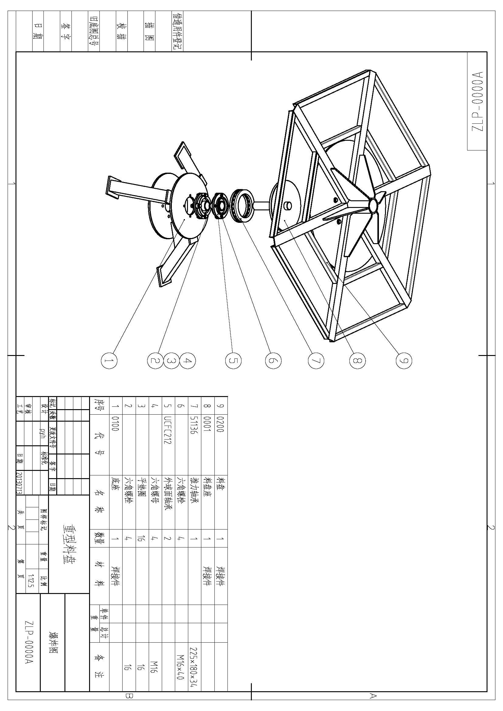

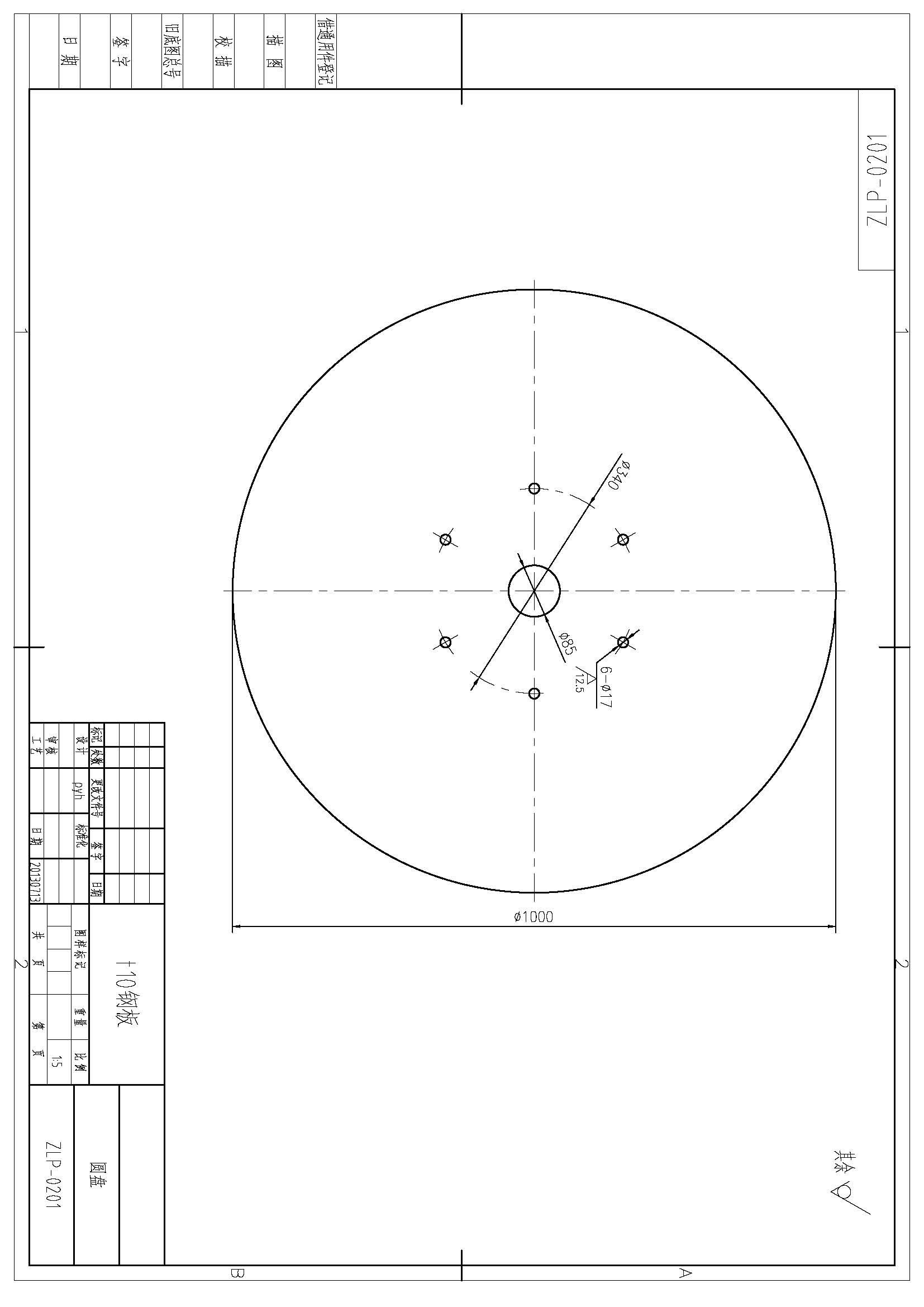

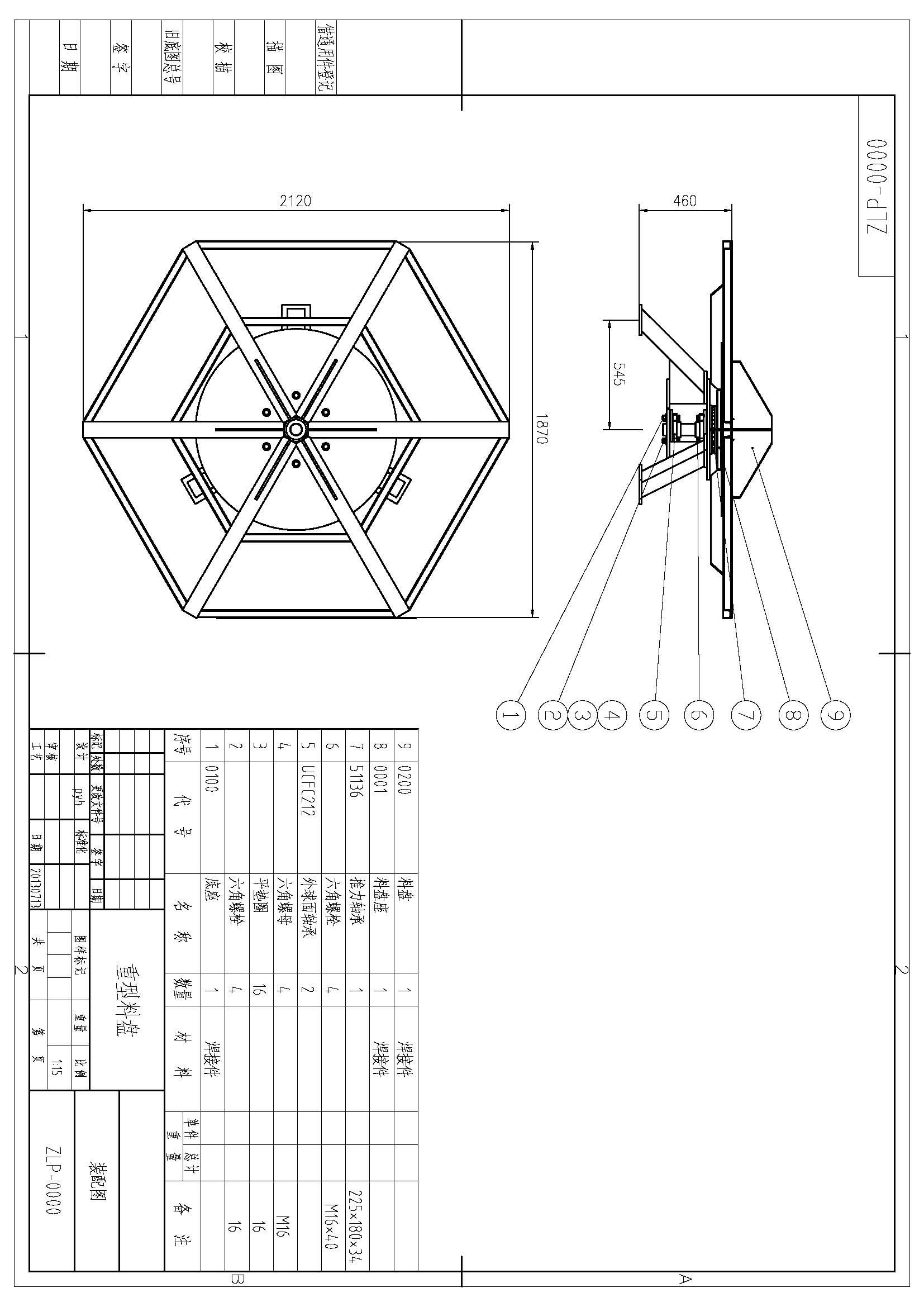

上个月,用我制造设备的厂家找来,要给画一个能够承载较大分量的放料转盘,用来做铝园盘料的放料。
约10毫米粗的铝园盘成内孔900多、外径和高度都近2米的一个圆筒,大约有2吨多重。
花了一整天比较了可以想到的方案,再花了两天功夫出图。

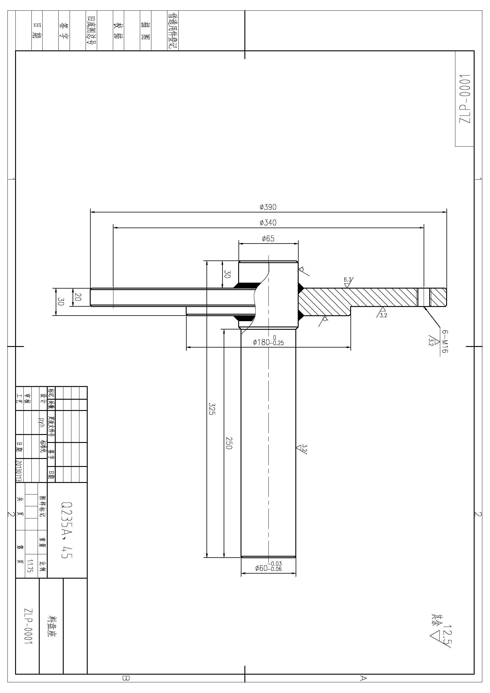

粗活,没有精度需要计较,着重考虑了制作简单省工。现在给出的图纸,只有一根轴需要切削加工,其它零件都只要风割焊接就可以对付。
图纸画好转成pdf格式文件发出,以后就不管了。至于报酬,也是没有的。
这个转盘是我自己的,所以把全部模型和图纸也贴出。

谢谢共享劳动成果!请教下老先生,图纸中用不去除材料的方法标注的表面的粗糙度在图纸中有什么要求?还是指其加工好的零件维持未加工时来料的状态?
搞个转盘,外表的肯定搞自己喜欢颜色吧  发表于 2013-7-30 21:39
我是觉得那符号可标可不标的东西,标了就会问。既然要除锈怎么也得喷漆或者其它表面处理的保护吧?  发表于 2013-7-29 08:54
原则上将是要除除锈剂什么的,但是一般按来料状态。基础的东西找本书去看看吧,这种问题以后不要问吧  发表于 2013-7-29 08:36

以前也做过与前辈极其类似的机构。
不同的是我的支撑脚上都装的滚针轴承或带锥度的支撑块。主要是减少摩擦力,减少主轴的阻力。
有个疑问题您的惯力怎么克服的?
期待前辈解惑!

请问,q235-a和45两种不同的材料是怎么焊接的?
异种珠光体钢的焊接,参看焊接手册第二卷1054页(第三版),呵呵  发表于 2013-7-28 20:36
这个不是很好焊接的吗?  发表于 2013-7-28 13:19
