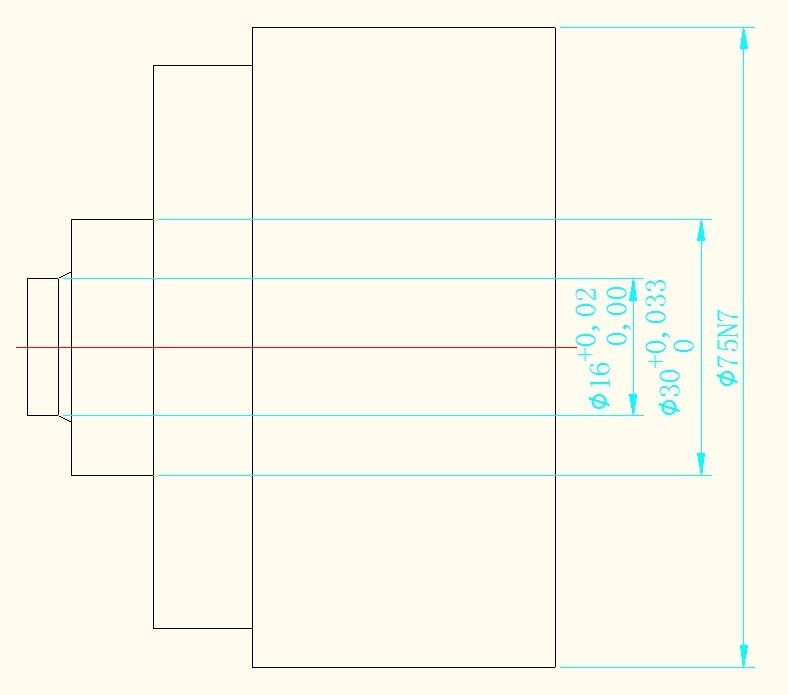

附件是变速箱侧盖的一个尺寸,用的是专用多轴机加工,求哪位大神支下招,该用什么样的镗刀加工(三个孔一起加工)!!!!!!!!!!
加工图纸
加工图纸

有钱的话就去定做一把复合精镗刀!

有到大连富士刀具厂订做,做效果不理想,两个小孔是通过偏心环来调节,而且调节的时候两个孔是一起动的,不能单独调节,只能调好Φ16孔径后,再通过一个M2的螺丝来调节Φ30孔径。最主要是加工孔径不稳定,没法保证。

刀柄不知道配不配?这个非标刀建议找欧美厂家做吧有点保障,以欧美刀来看至少定做需要4~5W吧~带刀柄刀片

复合精镗刀,三个孔径可以单独调节,但是刀片注意区分工况,因为三个孔径只用一种转速加工,最好刀片材质用不同的。
发表于 2013-7-23 17:43:51 | 显示全部楼层
孔的直径差别有点大,复合镗刀非常难,直径是可以调,这转速咋整?不推荐用复合精镗,推荐可以用复合粗钻和醋镗,精镗一个一个来。
这有道理,如果一个孔径的刀片磨损了就会影响其它孔的精度,一旦一个孔出问题就会付带性出问题。  发表于 2013-7-24 22:40
不稳定那不要费了?不过可以一试。  发表于 2013-7-24 07:39
搞个1500~2000转,75孔用CBN刀片,下面两个小孔用硬质合金刀片。  发表于 2013-7-24 00:09
