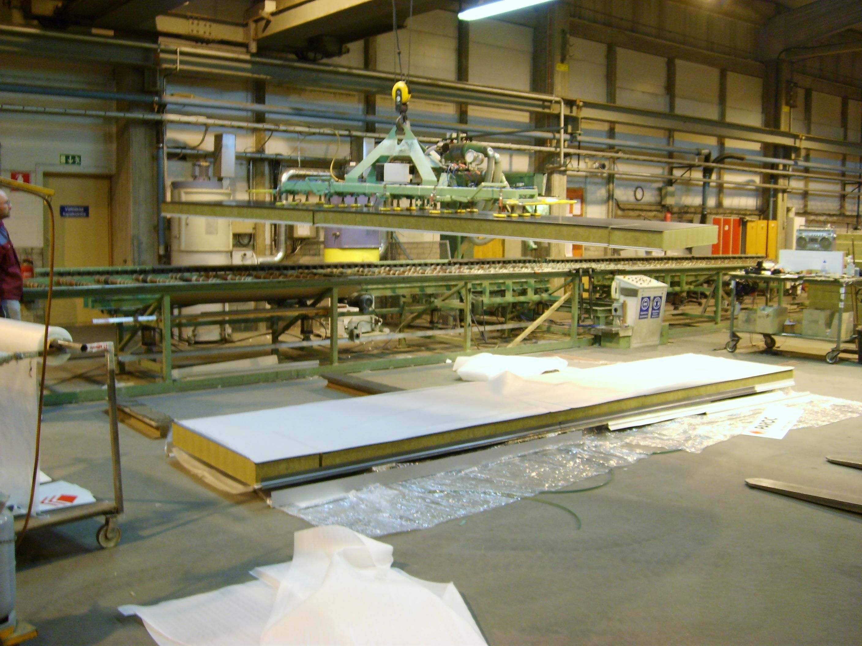

发一个岩棉板切割机的照片给大家分享

国外的板房采用的是岩棉板,防火;国内采用的是泡沫板,容易燃烧  发表于 2013-7-19 09:48

这其实就是组装板房时下料用的设备,板材在输送线上来回走动切断、切割倒角、折弯,要求折弯的缝隙不能让明火通过  发表于 2013-7-19 10:47

是岩棉板在运动过程中切割,还是岩棉板在静止的情况下切割?
岩棉板可在输送线的前进过程中切割,长度3米偏差不超过5毫米  发表于 2013-7-19 11:09

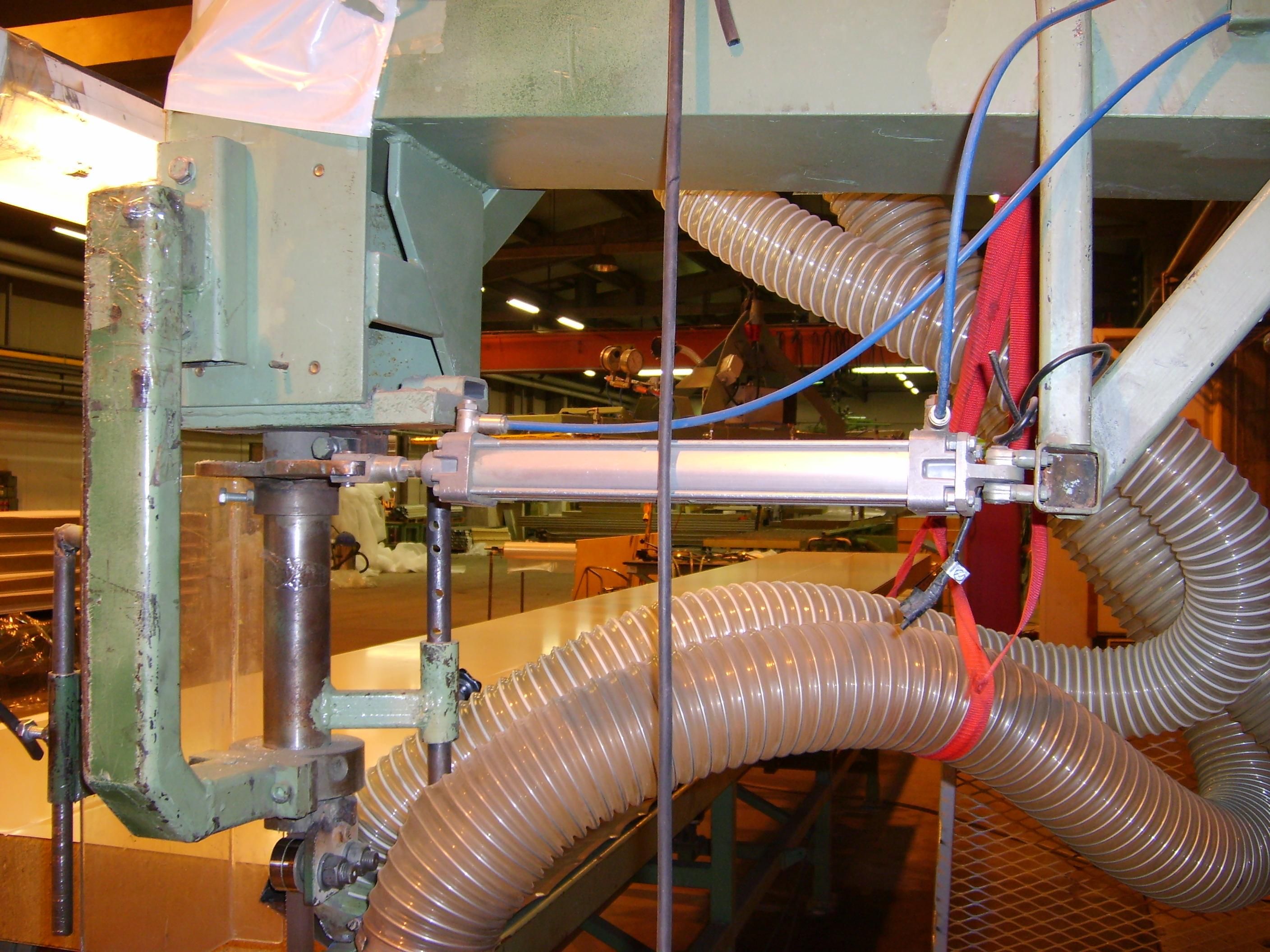

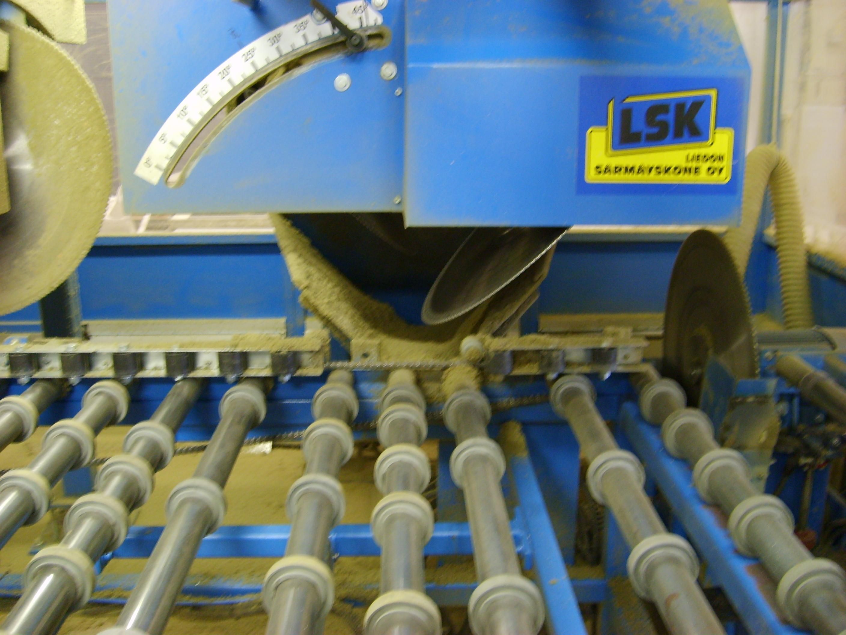

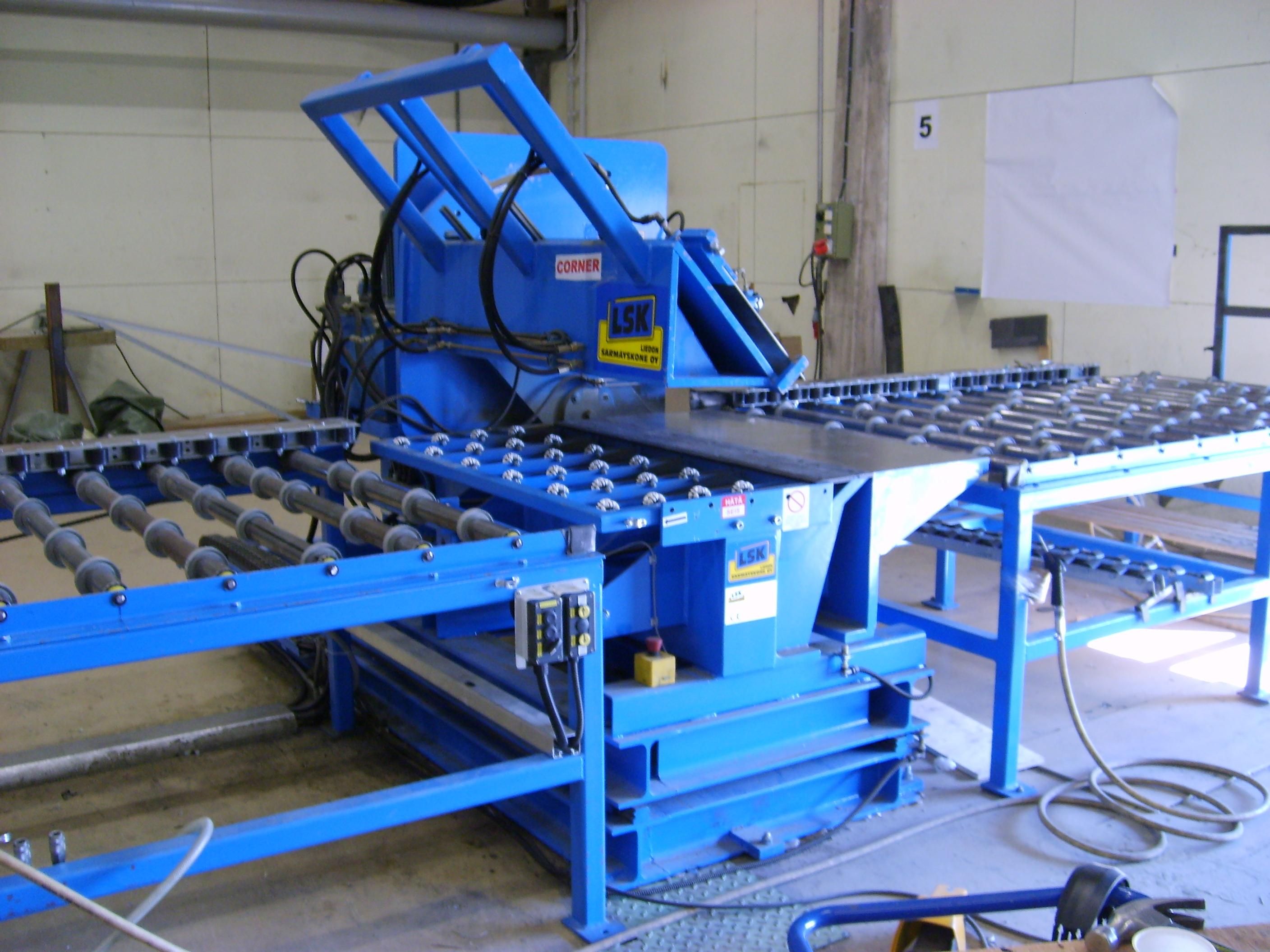

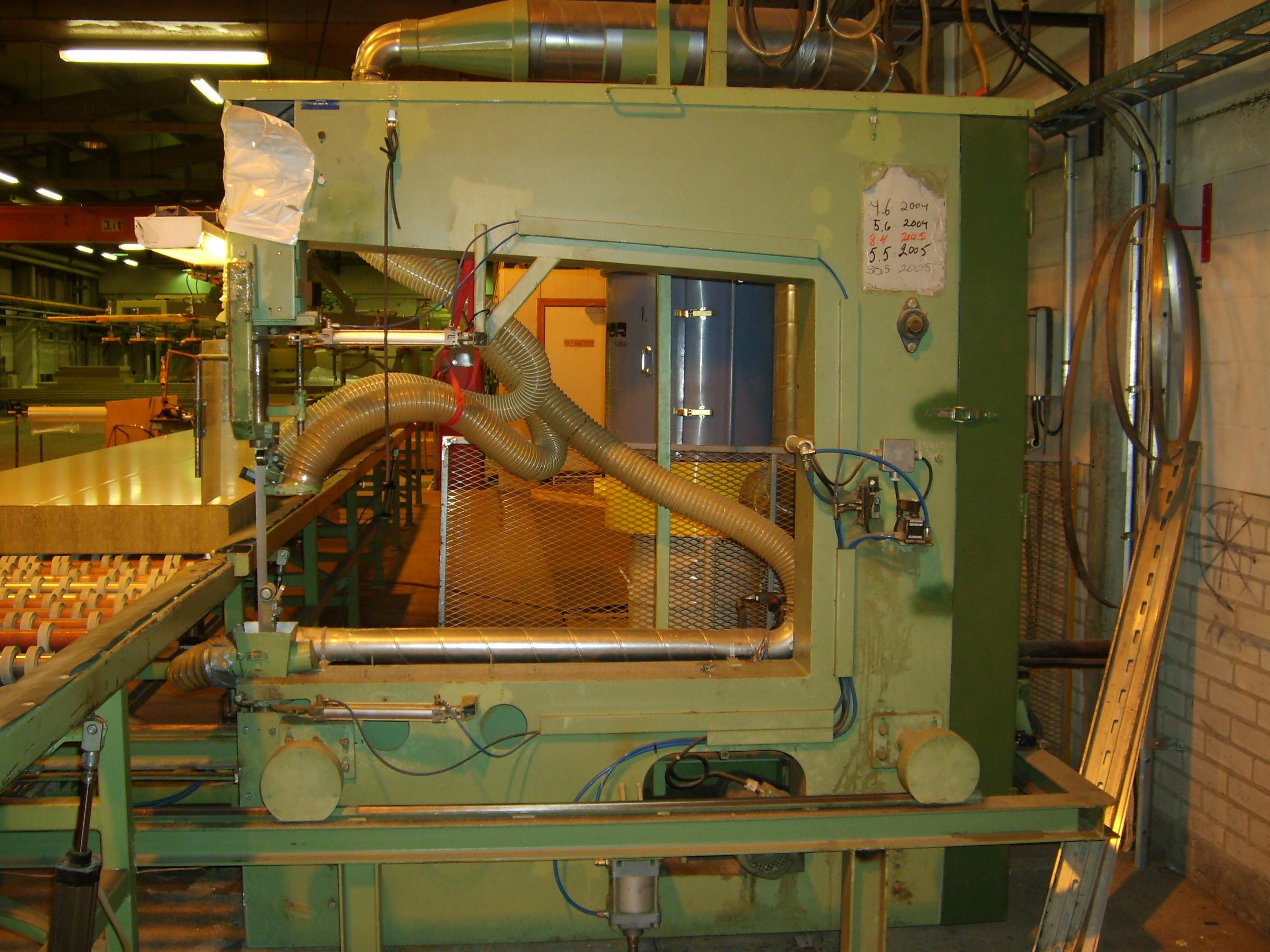

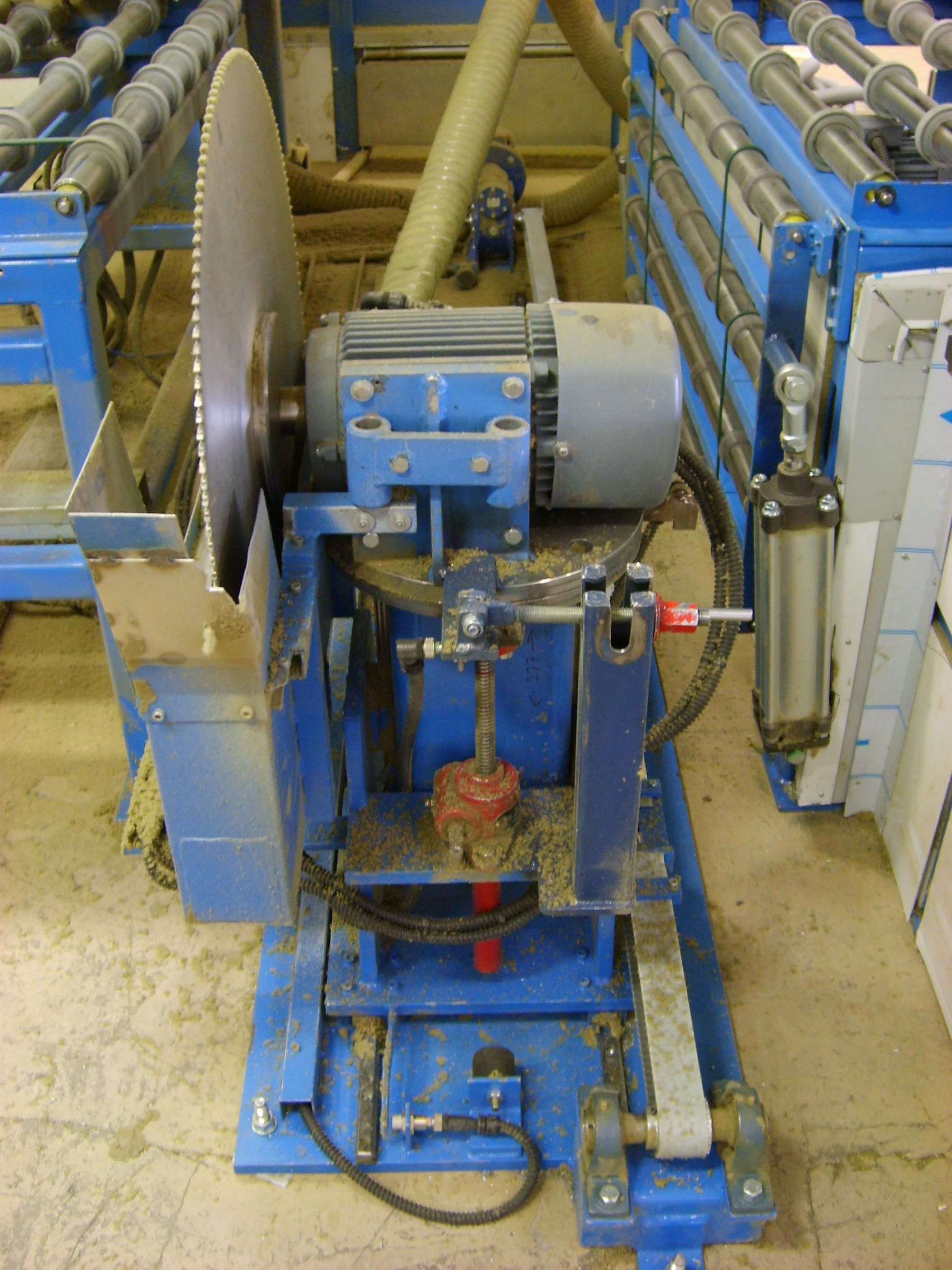

大侠,我猜第一张、第四张及第七张图片是同一台切割机,其运行轨道与生产线有夹角,角度由岩棉板的速度和切割锯运动速度决定。
切下来的岩棉板长度有偏差,第三张图片应该是定尺锯。第二张图片是切斜角锯。第五、第六张图片是折弯吗?仅个人浅见,班门弄斧,请楼主大侠勿见笑。

是四轮驱动锯带的泡棉切割机吧,带吸尘装置,切割机有直线运动吧?路轨没看到。
