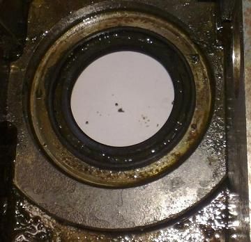

楼主: 逍遥处士
自己画的图,怎么看怎么爱
   火... [复制链接]

不过,逍兄,你图里的U型密封的方向反了。支撑骨应该冲外。也就是U型口冲外。
发表于 2013-7-16 22:20:01 | 显示全部楼层
图确实很工整,但是需要彩色打印机,一般这种装配图是要给工人看的。技术要求不太完整。明细没有出来(亦或是特意删掉的)~呵呵~~

因为还要和别人商量,画成这样别人看起来也方便。测绘的零件,跟自己设计的不一样。自己设计的心中有谱,怎么也乱不了。  发表于 2013-7-16 22:41

 楼主| 发表于 2013-7-16 22:31:27 | 显示全部楼层
怎么你们每个人都说开口要向外啊?我看到的都是有字的一面向外的。很肯定都是带金属骨架和弹簧的油封。
这个,我不是专门做密封的,所以没法说原因的。但是,至少专门做密封的公司,比如Kalsi seal的使用手册上是龙骨冲外。  发表于 2013-7-16 22:47

给你传个手册。
E03_Using_Kalsi_Seals_in_mud_motors.pdf

谢谢您传的手册!研究下。  发表于 2013-7-16 23:07
