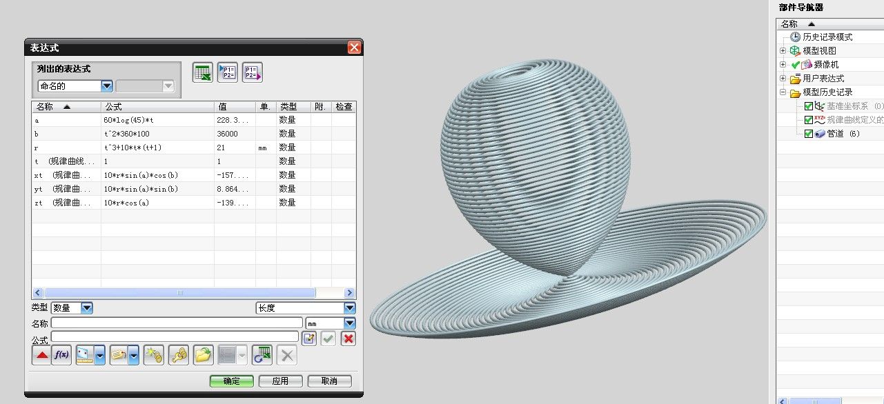

发表于 2013-7-11 12:47:54 | 显示全部楼层 |阅读模式
本帖最后由 mfka 于 2013-7-11 13:45 编辑 " D3 |% [4 W4 Y0 k, I

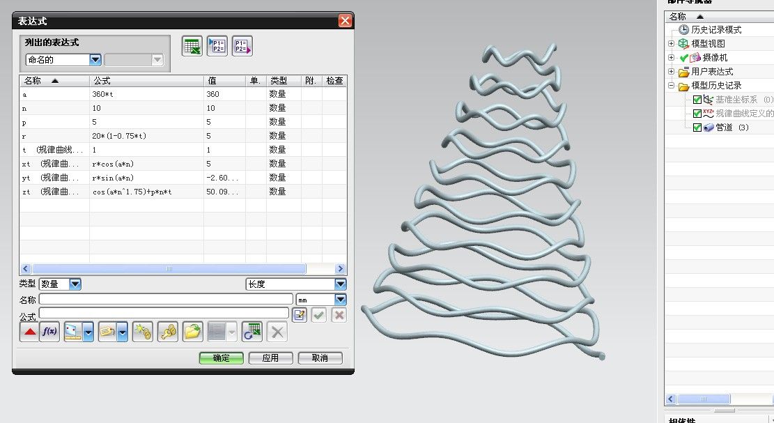

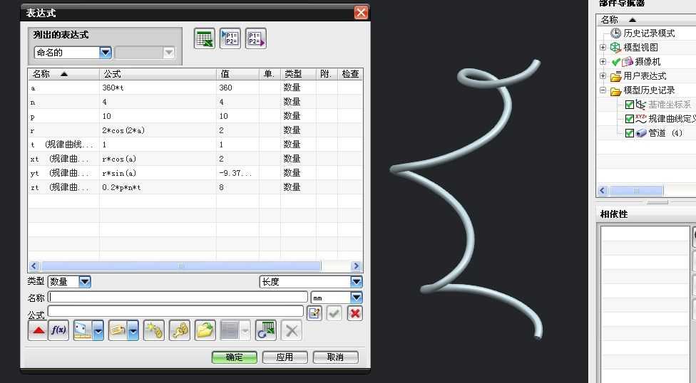

. J, P% q7 }7 w3 M% G) t; {这是本人无聊时原创,趣味弹簧就没有多少实用价值,只是让大家一饱眼福而已,感兴趣朋友们可按表达式作曲线,再生成实体。这也算是数学知识运用吧!9 e+ k8 D" b& M
z16-0.jpg 1 c! u( F7 I. Q" t

补充内容 (2013-7-18 13:01):! |- @" ?" z6 h
虽然是趣味性的,也说明怎样把平面曲线参数方程转化成立体曲线参数方程,并生成立体图形。对于从事运动机械的人是有启发性的。还有个难点是怎样把普通平面曲线方程转换成参数方程。
