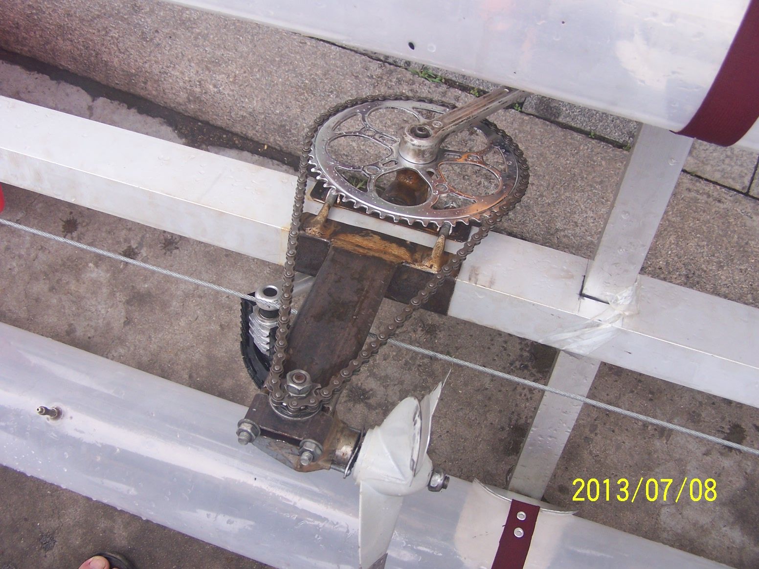

艇首.JPG 7 S1 Z8 u% b6 a9 Q) d# v' d
小白龙管,6米长,铝合金框架  t- A  U: x2 U  Q
& C. U% L! F; c& v& s2 j
5 k7 ^) F# a/ E0 w2 L2 W尾舵很灵敏
: s" I' S8 z& S
  g: d/ D6 a% ^
& c. U' z+ M; V% {, E 传动.JPG ( u0 b0 K3 g$ [3 r9 o9 }0 j
脚踏1:20的传动比,桨叶小了点! }! H- X2 e! k2 @6 W& I; R
4 B- v2 B9 p- y9 ?' X0 N3 O, c9 J/ x
: P2 u: f. J) F4 _很轻的; a$ W7 p% J( J, t
5 X( i& ]+ a2 ?  k+ e, {) B! o5 ~6 N6 ]

太窄,重心太高,建议在一侧再加个伸出去的副浮体,象新几内亚土人的小船那样。  发表于 2013-7-10 16:56

桨叶是怎么做的?
买,我老家那边长江边上很多买这玩意的  发表于 2013-7-9 22:50

白龙管是什么来的、直径多大的?
感觉这样很不可靠啊,万一破了怎么办  发表于 2015-6-13 20:45
东北话,就是塑料材质的  发表于 2013-7-12 10:40
