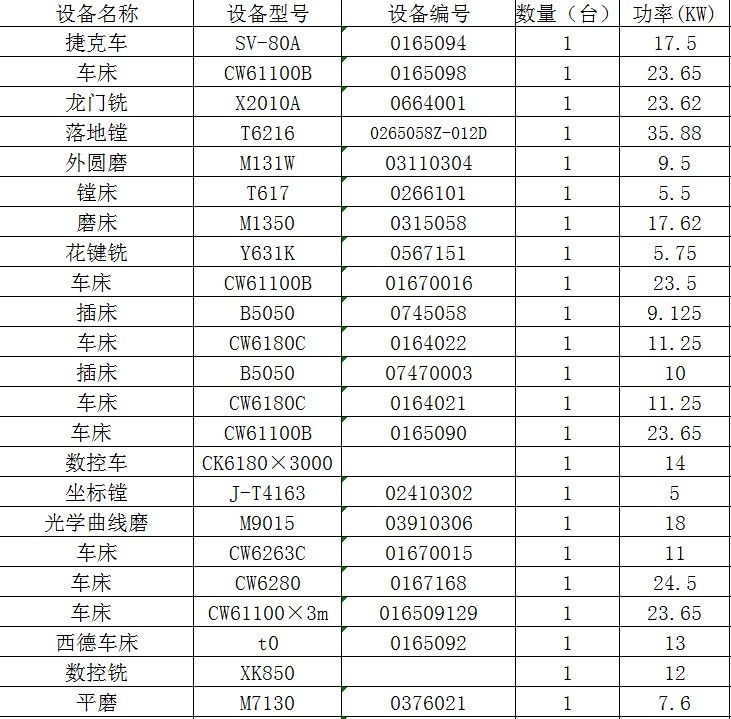

设计机械厂房时,机床设备的电流是怎么算?
发表于 2013-7-9 08:42:45 | 显示全部楼层 |阅读模式
如图    在380V电压下
发表于 2013-7-9 08:48:16 | 显示全部楼层
晓得额定功率 和电压就应该可以算吧  或者说说明书或铭牌上标的有额定电压   猜的哈
发表于 2013-7-9 08:57:58 | 显示全部楼层
P=UI
发表于 2013-7-9 09:21:21 | 显示全部楼层
总功率除以额定电压 就是电流了
发表于 2013-7-9 09:32:22 | 显示全部楼层
算出总功率后,一定要有富余电量,一则以备增加设备,另一则,降低线损,减少事情发生可能性。三则,现有的市面上的电线质量不敢恭维。
发表于 2013-7-9 09:41:21 | 显示全部楼层
還要看老板手頭寬裕否? 寬的算全功率X1.2餘量(包括銅損), 緊的, 看老板作風了. 首先原則是是否所有機是同時間開動? 如否, 看那幾部機待機時間比較長, 就從那幾部機的功耗在全功率適當地減, 但以后是否要增機功率, 也在考慮之列, 不好一概而論. 機床還好, 沖激電流波動不大, 但前題電壓要穩定, 干擾少, 接地良好
发表于 2013-7-9 10:13:26 | 显示全部楼层
按一个千瓦一个平方计算就可以
参与人数 1威望 -1 收起 理由
凡人一个 -1 基本差不多!
发表于 2013-7-9 10:29:59 | 显示全部楼层
考虑要全面
发表于 2013-7-9 11:01:58 | 显示全部楼层
设备电机起动性能。
