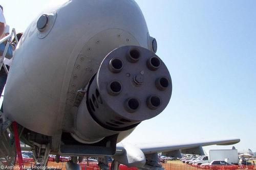

6 ~& v. t# Q" A9 C! H6 R6 O我是彻底迷上了加特林机枪。( q) D  H( h; D) p; A
  Q; }# Y1 `; W2 c$ p, i) |
射速虽然很高,但相比之下,每颗子弹的上膛、激发、退膛、抛壳都是那么慢慢腾腾的。" S7 A1 ~  A+ M+ O. r* n4 S! Q
% h: y7 h4 R7 T* m. x/ j
这一点上,任何单管机枪都无法与之媲美。
( Q4 z% V& D0 l' }) |/ b2 H0 q1 [3 k6 U- Q% `' x! {
所以,设计转盘组装机构时,总会先考虑一下能不能放弃间歇性旋转。
# \4 L  I1 T9 y5 @* }
7 V$ C. |6 U- \# \2 p6 ?因为间歇性旋转,功耗大,结构的抗疲劳要求高,提升产能的空间小。  d  X: q+ T/ E, T8 ~+ r) B
; ~+ G' p6 `& H; v大家怎么想?

我一直喜欢非间歇性连续转动,就是因为在相同产能和产品质量稳定性下,设备总体的制造成本低很多。: l2 T! e( W( G/ Z4 F( r
当然,如果间歇性运动上用了廉价的分割器,那区别是不会很大。
( i8 N- s: w" e# g确实,设计上,需要废掉不少脑细胞。
