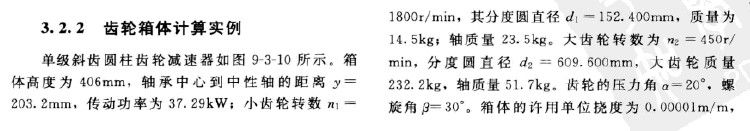

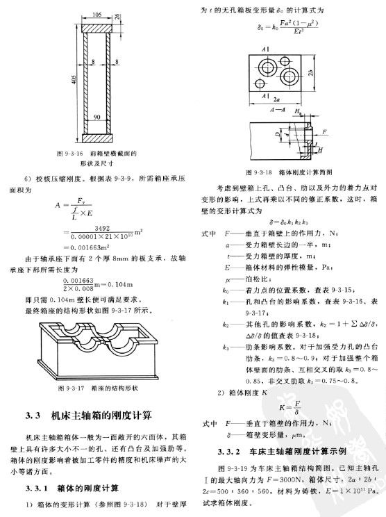

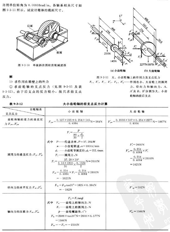

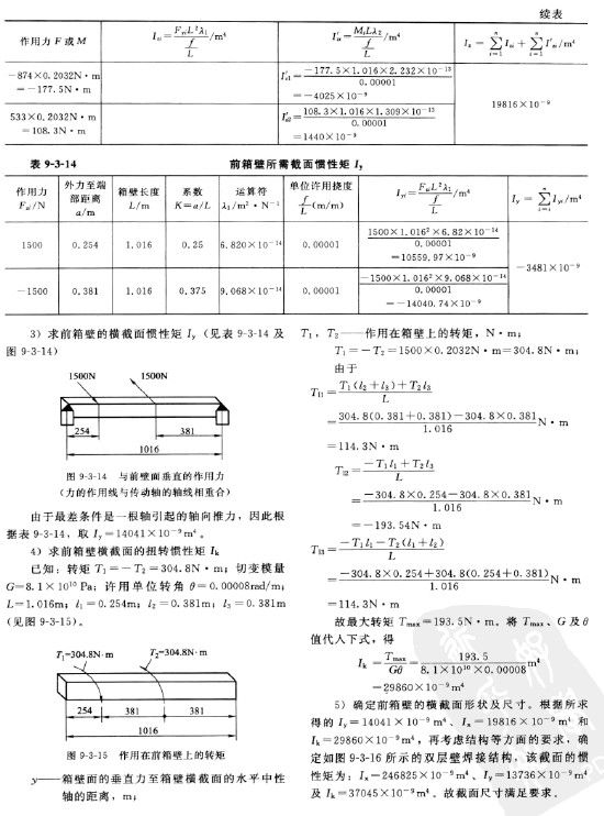

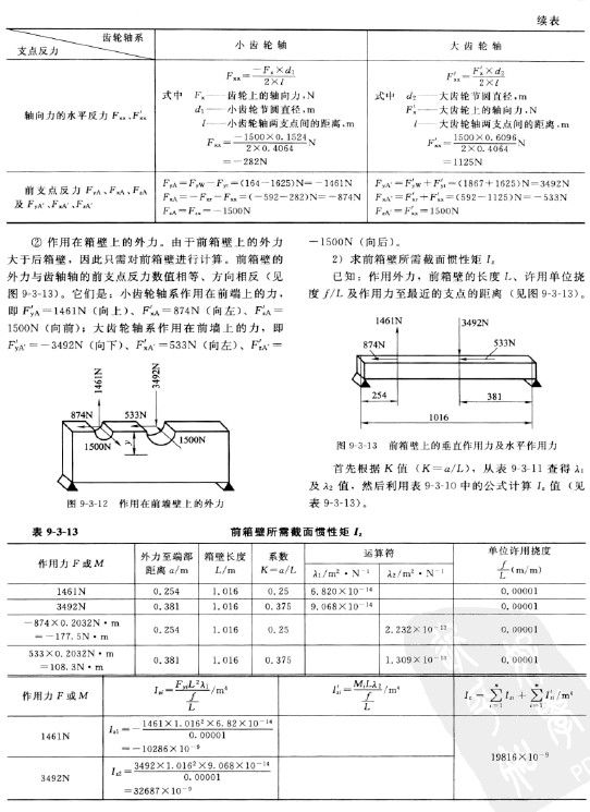

  下面是单级圆柱斜减速器箱体的危险截面尺寸的比较详细计算,不是所有主要截面的计算,而且只是静力学计算就如此复杂,如果不是专门从事这项工作的人员,想算就难。
  这类结构用商业有限元软件计算比较好,如果用有限元计算原理进行手工,会一些专家望而生畏。 但有限元软件计算也有不尽人意之处。边界条件的确定,计算结果的真实性很难正确把握。
  但,还是,算比不算好。
  不常用的结构,算了,心里多少有些谱;不算,心里一点谱都没有,睡觉睡到半夜,就会实然惊醒。作工程师真是上辈子作了孽!
