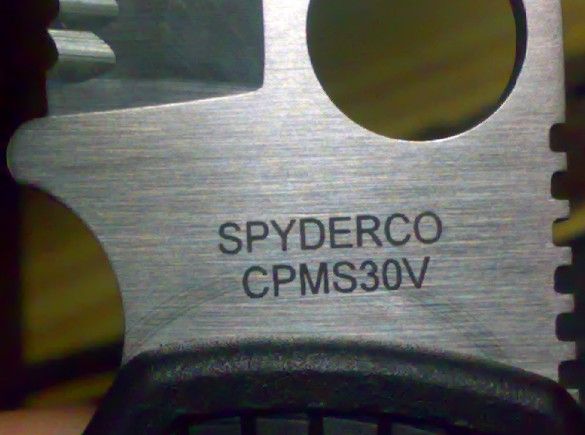

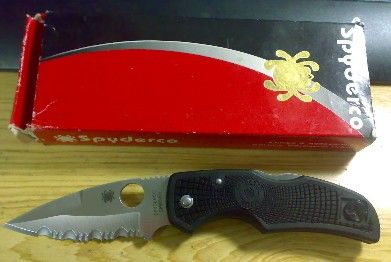

哈哈,前2年,也迷了一段刀, 没忍住,索性就攒钱买了一把!3 y: [7 @# J: N7 K8 b4 ]  y
0 r% r1 l4 R4 a
也中毒过,。。。。。
! D5 ?" D9 K4 ?& ?5 ?' V) A2 W" J
据说是 这款刀是用S30V材料 最便宜的
