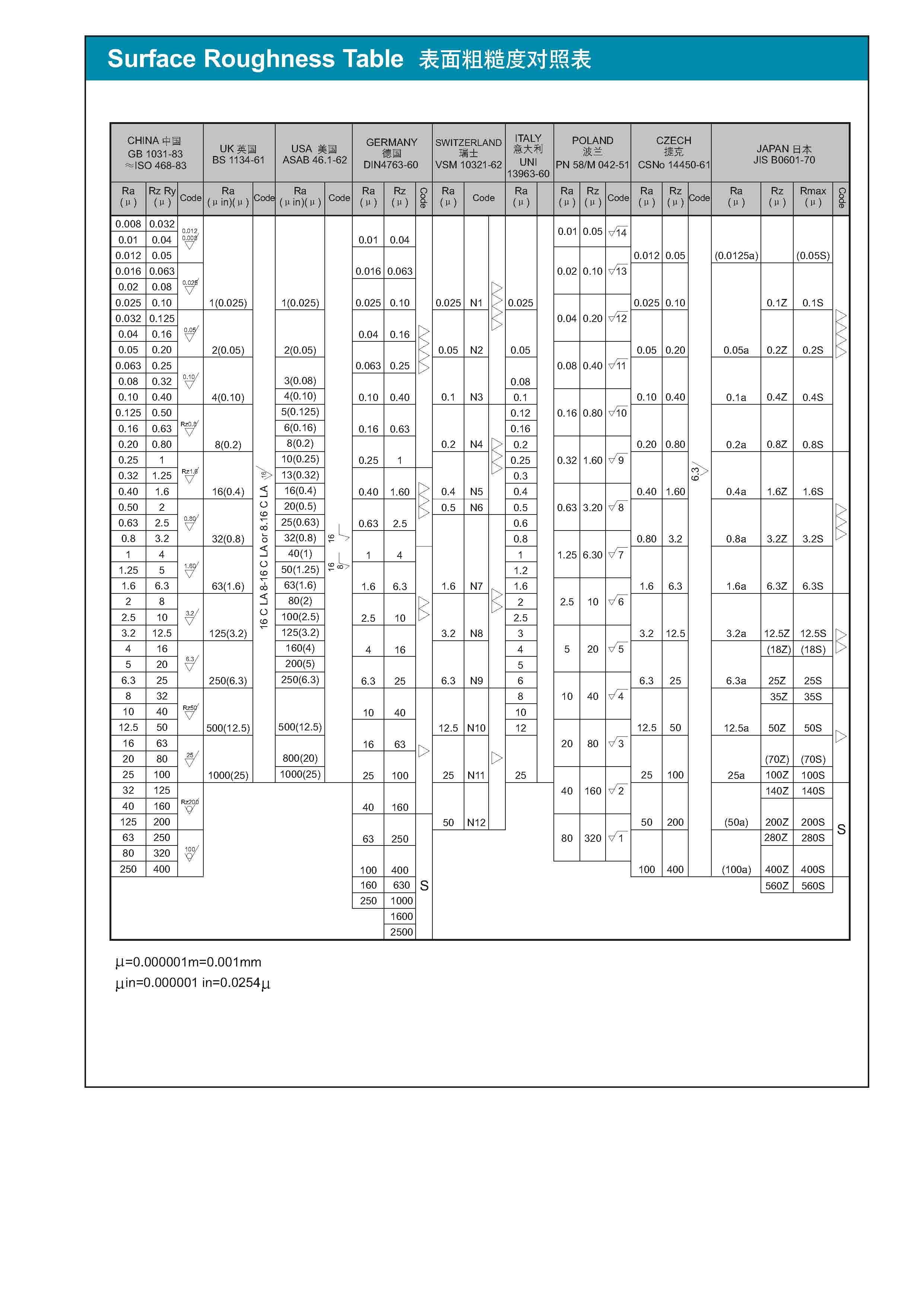

Re: 德文图纸Rz63,Rz16,Rz25,Rz6.3对应的粗糙度?---[请教]
发表于 2006-5-14 14:34:13 | 显示全部楼层 |阅读模式
不清楚
发表于 2006-5-14 17:36:29 | 显示全部楼层
SN200里有说明
发表于 2006-5-15 17:09:17 | 显示全部楼层
依次对应Ra12.5,Ra3.2Ra6.3,Ra1.6

十点高度平均值?

网上有没有国内外粗糙度对照表之类的东西啊?
发表于 2006-6-8 16:32:57 | 显示全部楼层
楼上的,我目前还在网上找到相应的对照表,不过我这还一个中日粗糙度对照表,有要的话可上传。
发表于 2006-6-8 16:44:51 | 显示全部楼层
需先确定图纸引用标准,
如果是ISO标准的话,请登录http://bbs.cmiw.cn/forums/16442/ShowPost.aspx查询
发表于 2006-12-14 14:09:02 | 显示全部楼层
6楼的,找到的话,传上来啊
