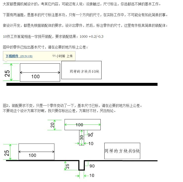

原帖大侠开篇就提到了尺寸标注是基础,这个我承认,对于任何做机械的,制图都是基础,标注更是基础。但是必须要说,标注这基础是最基本的东西,但却是很难玩精通的基础。为什么,下面我会说出来。3 @3 ~' e6 c7 D3 D  x' B
        坑1:开题先提尺寸是基础,考这个谁都该会。这坑叫诱敌深入。后面强调这是逃不掉的基础,这坑叫激将。说白了,开篇两句,只要你是搞机械的,有骨子的你必须往我这跳。
- ]4 l( u( ^& Z+ b6 Z        坑2:强调尺寸标注是基本,实际中不可能只有一个方向的尺寸。这是个好大的坑。他既给自己留了后路,又把你的视线转移到线形当中。
1 s2 p! \# p1 y( @        坑3 :要求10个工件首尾一字连排,最终装配结果:1000  +0.2/-0.3。坑中再挖一坑,既再次将人的视线集中到线性标注上,又给你挖了一个装配方法的坑。, D& w" U/ F- |! Z
这是三个主坑。. N4 H  H1 G% h* C+ s0 c
       坑4:题1。没有直径符号,说明这是一个非回转体零件。那么这种情况下,就不是一个平面尺寸问题,而是空间尺寸问题。这里的坑就是,你只按线性标平面尺寸,坑你没商量。问题在哪儿?这个题表面考的是共差分配和误差累计,实际上一个“装配”两字,把这题延伸向了整个加工装配。问题在哪儿。+ R9 I) p& w7 P: ?2 [4 X: h! G/ t

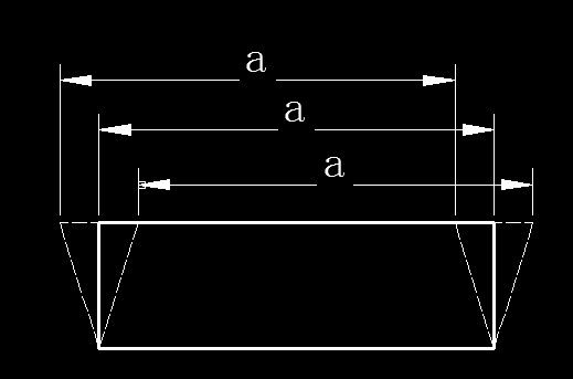

         第一,形位公差隐藏。因为涉及到装配,你不能不考虑零件的整体情况。特别是这种非回转体。高25,长100,宽未知。那么要保证装配,25X100面需要保证两个垂直度,一个平面度。这两个垂直度公差决定了你在100上标注的线性公差是否有意义;还要保证25X宽 这个平面上的两个垂直度一个平面度。这两个垂直度公差也直接决定了你在100上标注公差是否有意义。而两个平面度也是保证你最终结果的关键。下图是为什么要标型位公差,以垂直度为例。. L% s* C9 p# [, {; U* g

坑5:题2。看似跟题1差不多。但是因为多了一个槽,等于多了一个基准定位。(我们不管那数量上的错误了,前面画两个方块,后面写了个同样的方块9块。11个零件装出1000长,换个神仙来装吧。)因为这一改,坑比题1又多了很多。$ E( z  D# j, ]5 f4 E/ P! C
第一,图中的90度。这个一并不能被对待成已标尺寸,这是一个警告信号,表明,你又需要增加形位公差了。" f3 \% o: `9 `8 L& f7 M9 P' ]
第二,30配25深的孔,证明最后会漏出安装面5。而问题就在这个坑上。25和10你要保证两个安装面。因此,这两个尺寸两侧就需要同题1一样,增加垂直度,表面粗糙度,而基准,注意,一定是上面的安装面。同时,10和25上都需要添加公差。根据情况,25下端可能需要添加平行度。1 Y; \! ?# `; Q+ U
第三,100X25的零件,相关问题参考题1。这里只说20X100这个零件。先说增加的这个配合柱。
6 v8 F% K; N- Q* }0 \+ i/ w0 u        1。没有定位尺寸,要么你标注的时候做中心对称,要么从一边算起。而这就是一个坑。你标中心线,就很可能需要标对称度。你从一边算起,不仅这个尺寸要加公差,而且起始基准边(面)必须跟下面10配合标注的基准面同侧。- Q/ f) Z- g  c/ J
        2。装配尺寸10的公差。这个公差不仅涉及你的定位尺寸,也涉及到和下面的配合。你既需要计算总体安装的精度,也要考虑最后配合时选择配合种类。是过赢,过渡,还是间隙。而这个配合结果又要考察你最后装配图中的检查基准和定位方式。如何?我只说到这,这水有多深,各位看官应该心里有数了吧。( Y$ B! S- d; r$ u- T2 m
        3。90度。垂直度!不重复了。但是这里要强调一点,这个垂直度的选择基准很重要。你不能选到20的两侧。因为下面的装配决定了,10左右的两个面才是配合面,所有其他的定位和形位都必须从这里出发。100两侧的形位公差根据需求,可能需要改成同10两侧某一基准面的平行度。/ o& L5 n: i1 v% }5 f# N
        4。30长,如果最后装配只有图中一个水平配合面的话,这个尺寸可以不标公差。但是如果不是,你很可能也要增加公差(包括型位和尺寸)
5 V6 U- i) Y8 v8 t, [* L        5。估计还有漏的。但是主要的有这些。各位大侠有发现的,请指出和指正。
  ^8 h" y$ ]! _
第四,装配定位。前面说了,10的公差涉及到后面的装配定位。比如原则10的左侧为基准,那么最后整体工装必须保证右侧有一个预紧力,使得整体以10的左侧为基准定位。同时根据中间零件两侧零件的数量不同,你可能需要做10右侧定位的左侧预紧,或者任意10一侧定位的双向预紧。9 z% H; f+ l0 V! l, ?4 T; [1 V- n' B

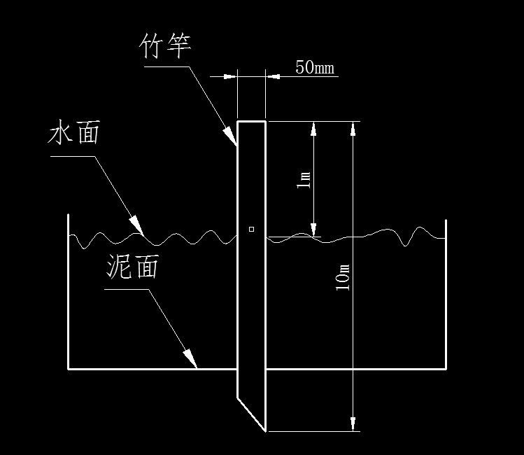

2。渔夫将一根长10米直径50mm的竹竿差在水里,竹竿漏出水面1米,求竹竿受到的浮力是多少。这里配个图吧。
6 x- Y# H& P3 j* |6 h
: g( K) P* Z( \4 B  D/ q! U' {         答案是0。因为浮力产生的根本原因是上下表面的压力差。当竹竿一端被埋在泥里的时候,下压为0。自然没有浮力,甚至在某些情况是反压力。
' w& @' d! d' s! q) z         这个题,考查的是你对基础成因的理解程度。而出这题的目的,是暗指原帖楼主的题,必须从装配这个原始要求出发,考虑最后要求公差的所有影响因素。

这个问题很简单啊,最近敝公司的顾问告诉我们,零件的公差不要给的太紧,松点,设计手册不用看,没用。
! g% k& a3 ~$ a- ]1 U* |+ J具体怎么定,按正态分布计算,允许一定的报废,4σ。
6 g$ ~. x  o9 L- G# j; G/ \比如两个件50长拼接,要求最后公差为100+/-0.75,则两个件尺寸为50+/-0.5.
1 B+ M* N) [9 c  Y& ]100+1.0/-0.75和100-0.75/-1.0的部分只占很少比例,报废就可以了。5 k6 U# `$ b1 S" L: w
所以对于那个楼主的坑,就比较容易解决了,挑中间位的尺寸。

2 h* f' a# ^2 j% [  D6 R8 h4 X之前装配图尺寸标注的提问,也许提问人也没考虑这么多,第一个装配图的标注就标个整体的公差就差不多了吧?零件的公差在零件图里标注。
! l# G. s& Q. g5 @, N7 J第二个装配图的公差已经基本被零件的加工精度限制了,标不标没什么意义,过定位了吗?
