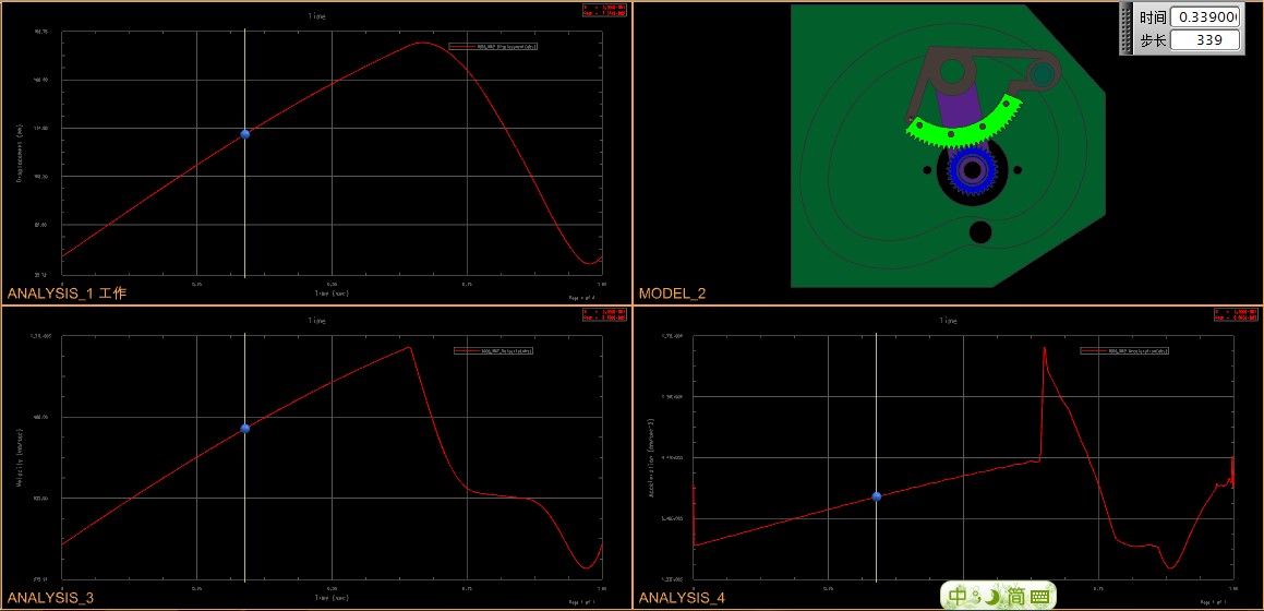

 楼主| 发表于 2013-5-26 13:15:50 | 显示全部楼层
逍遥处士 发表于 2013-5-26 12:20
楼主您好,这机构用在什么地方,起什么作用,能否介绍一下?
这个机构目前我们公司是用在输送带,作为间歇式输送,他有个特点就是输送带要求位置很严的时候就能用上它了,根据齿数的不同可以得到线速度长度也就不同,速度,加速度,是靠运动规律来保证的。例如,主动杆扇形齿轮输出角度是240,那从动件行星齿轮输出的角度就是120度,另外在行星齿轮上可以安装别的齿轮,例如同步带轮,可以得到更大的传动比,

 楼主| 发表于 2013-5-26 14:44:04 | 显示全部楼层
这个分析,对我这台机器来说,应该还是可以的,这个是分析图。
图片左上时位移曲线,左下是速度曲线,右下是加速度度曲线。
大侠您好,用什么软件分析的呀?  发表于 2013-5-26 20:13

感觉着动画很假啊.....

 楼主| 发表于 2013-5-27 11:51:30 | 显示全部楼层
rencaiwang 发表于 2013-5-27 11:13
感觉着动画很假啊.....
动画师为了做演示的,不起什么作用,要是安装机器的安装图纸来做动画你根本就看不到里面是什么机构在动。都被零件挡住了看不到。
